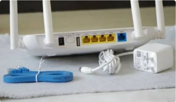

工具/原料:路由器、网线、水晶头、宽带接口。

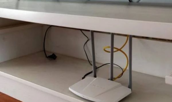

2、确定路由器摆放位置。回家后,先确定准备把路由器安装在什么地方,最好那个地方留有宽带接口,如果没有宽带接口,建议找有宽带接口的位置安装,可以省去很多不必要的麻烦。

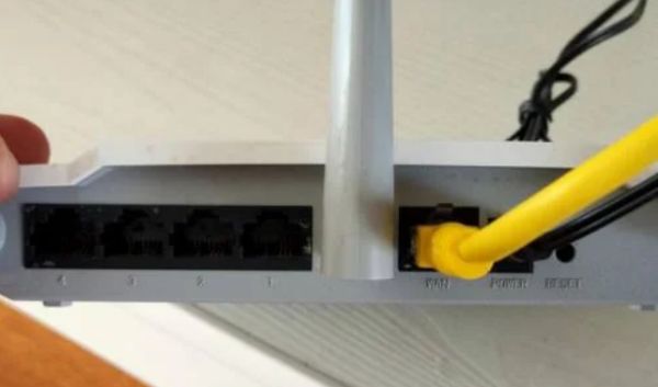

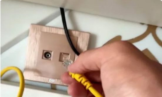

3、安装路由器。先把网线的一端插入路由器后面标识有WAN的接口端,然后把网线的另一端插入墙上的宽带接口。插网线的时候,注意水晶头不要插反了,路由器和墙上宽带接口,水晶头可以压的一面都朝上。如果不一样,按实际情况安装,然后把路由器的电源线接好,并且通电。

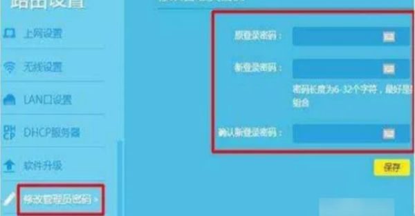

5、设置WIFI密码。如果前面路由器正常工作,而且可以上网,但你嫌初始密码太简单,怕被别人连接上,影响自己家里的网速,你可以重置WIFI登录密码。第一次登陆时,输入初始账号和密码,卖家都会告知,当然路由器底部也有初始账号和密码。最后找到自家的路由器,修改wifi名称和密码就可以了。
6、更换WIFI密码。如果忘记了WiFi密码或者想换一个密码,找到路由器后面的RESET键,也就是重置键,长按重置键大约10秒左右,你会发现手机WiFi断了。
但你需要根据之前初始密码连接WiFi,当然账号也是初始账号,然后在手机或者电脑浏览器里输入第五步里的路由器登陆网址,然后修改密码。

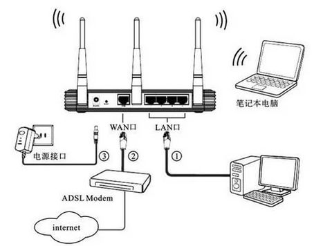

1、首先按照图示将电源线,猫都链接好,如果有台式机,用网线连接LAN口。

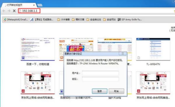

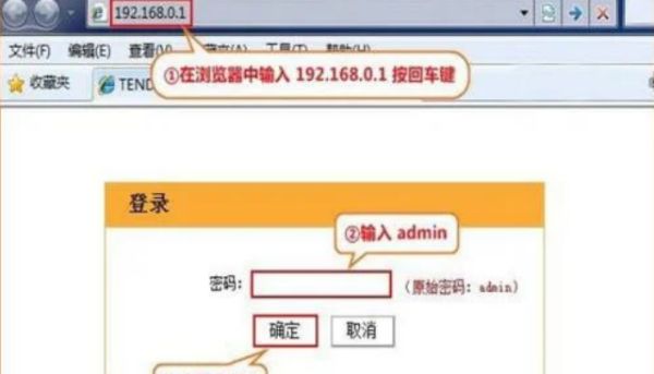

2、在电脑里面打开浏览器,在地址栏中输入192.168.1.1(这个地址在无线路由器的背面),账号密码都是admin,登录即可。

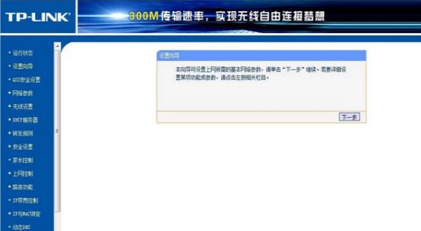

3、成功进入路由器设置页面,点击下一步。

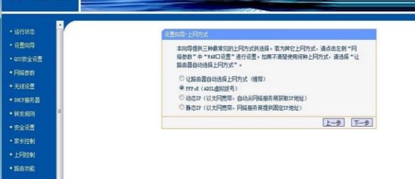

4、这一步选择PPPOE。

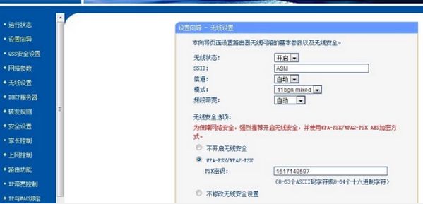

6、这是比较重要的一步 也是最后一步了, 我们需要填写的有两项 1.SSID 也就是无线信号的名字 2.PSK密码 也就是无线路由的密码,建议设置比较复杂的密码,以免有人蹭网。

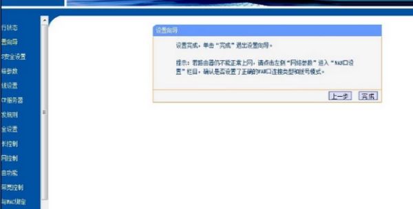

7、点击完成,就设置成功了。

1、切断电源,将调制调解器(猫)的网口1或网口2用网线连接路由器的WAN口。
2、然后将路由器的LAN口用网线连接电脑的网线插口。
3、将猫和路由器以及电脑通电。
4、打开电脑,在浏览器网址处输入路由IP 192.168.1.1(此IP各品牌路由器不同,可查看路由器背面标签)。
5、进入路由器设置界面,输入用户名和密码(各品牌路由器不用,一般是账号和密码同是admin)可参考说明书。
6、进入路由器设置界面,找到设置向导,选择PPPoE输入宽带账户名及密码,点击下一步,按照操作进行,最后重启路由器即可。

3、进入路由器我们选择设置向导;点击下一步上网方式我们选择PPPOE(ADSL虚拟拨号)
