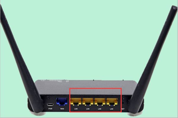

一、无线路由器接口不够怎么办
再接个路由器,或者再接个交换机。

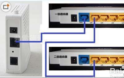

一.
I级,II级路由器的连接如下:
二.二级路由器设置:
1、首先设置好一级路由器,使其能正常上网。
我们假定一级
路由
IP地址
为192.168.1.1,上网方式为PPPOE拨号上网方式,一切准备就绪。

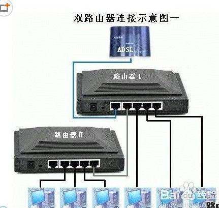

2.二级路由器的设置:一、路由器当
交换机
用,连接方式如下:
除了二级路由器WAN口不能和电脑相连,其他六个LAN口都能连接电脑,二级路由器WAN口的设置状态可以设为动态获取,关闭LAN口的DHCP功能,再设置好无线的
账号
密码
。这样二级路由器下面的有线连接和
无线接入
就都能上网了,而且与一级路由器上的
终端设备
处在同一局域网内。

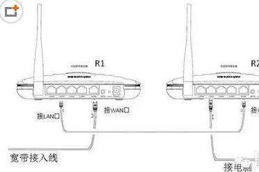

3、二级路由器的设置:一、二级路由器当路由器用,连接方式如下:
二级路由器WAN口的设置状态可以设为动态获取,打开LAN口的DHCP功能,再设置好无线的账号和密码。最后将
二级路由
的LAN口的IP地址段更改为192.168.2.1,与一级路由的IP地址段错开。这种方式下,二级路由上的
接入设备
与一级路由上的接入设备不在同一局域网内。

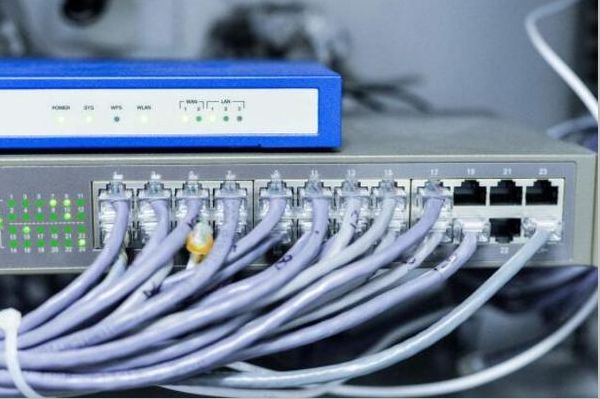

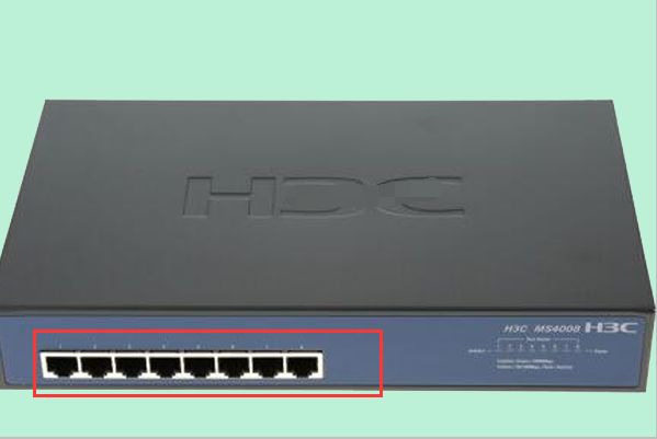

三、路由LAN口少怎么办
可以使用网线一头插入路由器的LAN口,另外一头插入交换机的任意接口,这样就可以在该交换机的接口上连接更多的网络设备了。具体的连接方法如下:
1、确保路由器设置正常且能上网,将一根网线的一头插入路由器的LAN口。
2、再将该网线的另外一头连接到交换机的任意接口。
3、此时可以看到该交换机的其他接口,可以将多台电脑通过网线连接该交换机的其他任意接口。
4、至此就可以解决路由器LAN口不够用的情况,连接在交换器上的电脑均可以正常上网。
