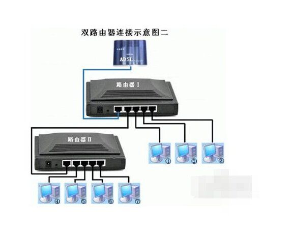

二、如何用两个路由器建立局域网共享一、将从路由还是当路由用
优点:可多连接一个用户;缺点:设置较为复杂。
设置:路由A为主路由,路由B为从路由!
假设现在有两个路由路由A和路由B同时使用的是ADSL拨号上网。
1、设置路由A
的WAN口状态设置为PPPoE拨号状态,然后填入ADSL拨号的账号和密码。
2、设置路由A
的LAN
口IP
为192.168.1.1LAN
口的IP
段为192.168.1.X
网段掩码255.255.255.0.
3、设置路由B的WAN口状态为静态IP,IP地址设置为192.168.1.2
掩码255.255.255.0
网关为192.168.1.1.
4、设置路由B
的LAN
口IP
为192.168.2.1LAN口IP段为192.168.2.X网段掩码255.255.255.0.
5、将路由B的WAN口和路由A的任意一个LAN口用网线连接。这种方法可以同时接7个电脑!

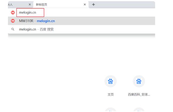

一、在浏览器地址字段中输入mercury路由器的登录地址。

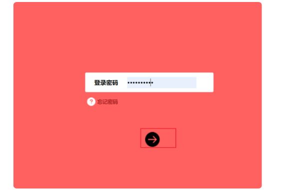

二、输入路由器管理密码,然后单击下面的右箭头进行登录。

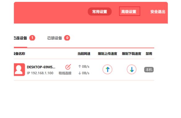

三、单击界面顶部的“高级设置”。

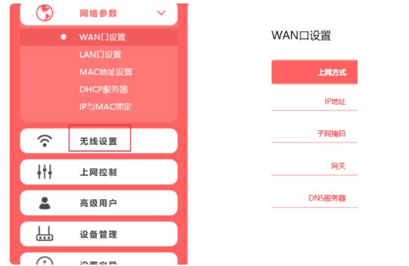

四、单击界面左侧的“无线设置”。

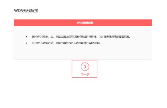

5、继续单击左侧工具栏中的【wds无线桥接】。
6、继续单击界面下的“下一步”。

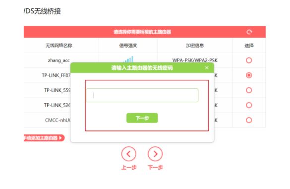

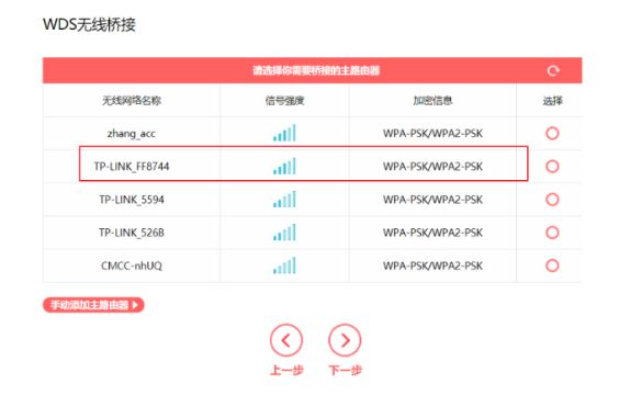

7、在列表中选择要连接的路由器。
8、输入路由器的连接密码,输入后单击“下一步”。

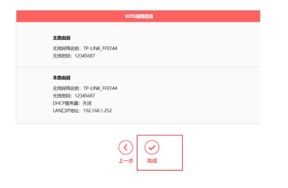

9、确认后,单击“下一步”。

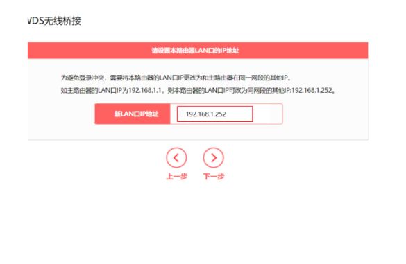

10、将LAN端口的IP地址设置为不冲突,点击【下一步】。
11、最后,单击[完成]并等待路由器重新启动以联机。
