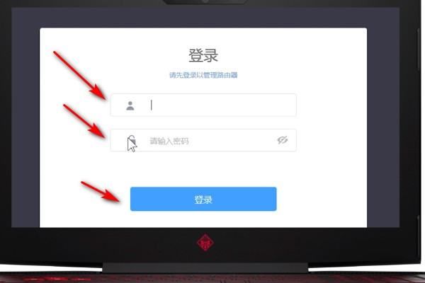

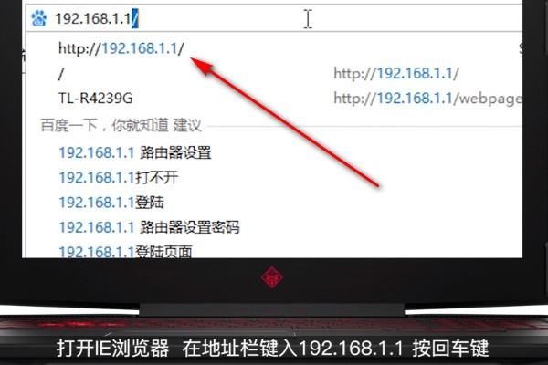

2、 浏览器地址栏输入路由器IP地址(路由器背后标签上有的),输入登录用户名和密码进入设置页面;

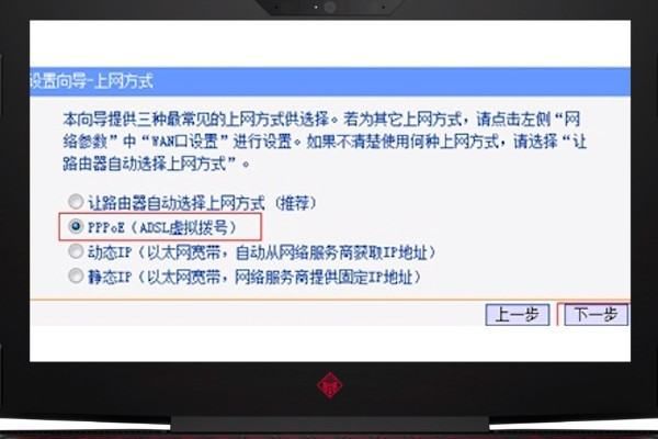

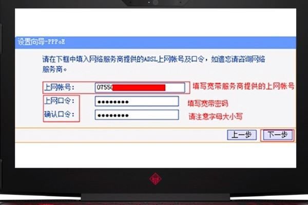

3、按照PPPOE(ADSL虚拟拨号)方式设置,输入上网账号和密码;

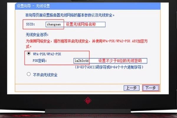

4、设置一下SSID、加密方式和 密码;

1、首先要打开ie浏览器,输入对应的登录网址:192.168.1.1.
2、进入网址后,登录默认账户,账户名:admin,账户密码:admin。

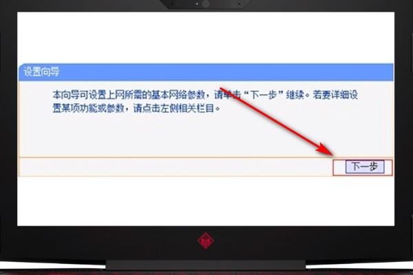

3、输入账户、密码后,进入“设置向导”,点击下一步。
4、选择上网方式“PPPOE”,点击下一步。
5、输入上网的登录账号、密码。
6、设置无线名称、加密方式,以及密码就可以了。
