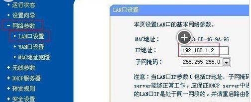

不要将无线路由b连接到a。用电脑连接无线路由b,在地址栏输入192.168.0.1/192.168.1.1(不同品牌路由的地址不同,说明书上有,一般tp-link是192.168.1.1/d-link或腾达是192.168.0.1)
3.
开始设置无线路由b,进入路由web界面,网络参数-lan口设置,ip地址改为192.168.×.1(×除了1和255之外都可以,但别和a路由上的其他电脑网址冲突),wan口设为动态ip,顺便设置网络安全-密码,保存。重启路由。
4.
将a路由的lan口出线插进无线路由b的wan口,就可以上无线网了。

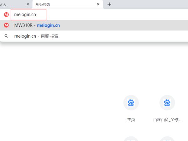

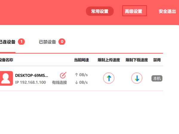

1、在浏览器地址栏中输入水星路由器的登陆地址。
2、输入路由器管理密码,输入完成后点击下方的右箭头进行登录。
3、进入路由器后,点击界面右上角的【高级设置】。

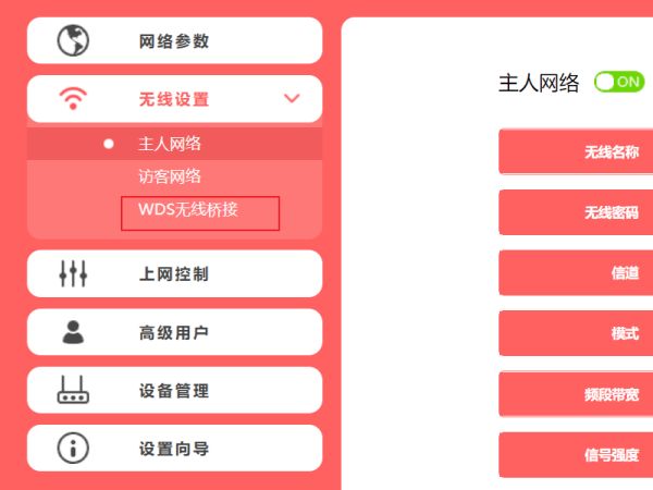

4、在当前界面点击【无线设置】。
5、继续点击无线设置下的【wds无线桥接】。

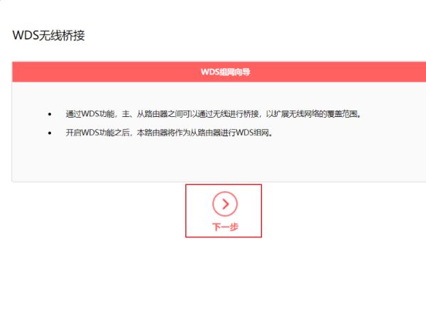

6、在当前界面继续点击【下一步】。

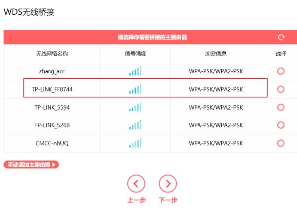

7、在列表中找到路由器A,再点击进行连接。

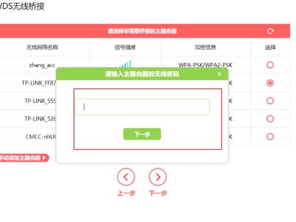

8、输入路由器的连接密码,输入完成后点击【下一步】。

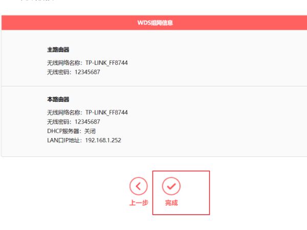

10、将lan口ip地址设置为不冲突即可,点击【下一步】。
11、最后点击【完成】,等待路由器重启就能正常上网了。

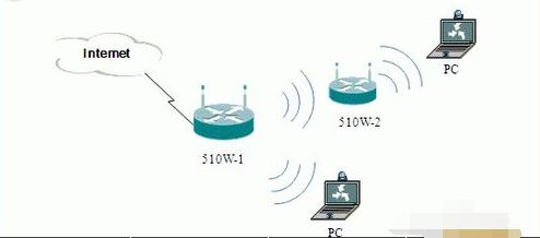

是不需要接网线的,无线桥接当然是不需要用网线进行连接两个路由器。
当想用无线路由上网,但又不想用网线或者不方便使用网线时,就可以用无线桥接来实现无线上网:

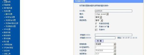

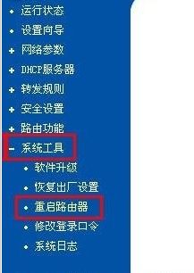

1、 准备两个无线路由A和B,假如路由A与猫相连,已经可以正常上网,那么把它当做主由器,另外路由器B要放到另处一个房间,但是要牵一条网线过来连接路由A太麻烦,就可以用路由B来桥接路由A,我把路由B当成副路由
2、 两路由器的IP地址要在同一个网段,假如路由A为192.168.1.1,那么路由B则设为192.168.1.2

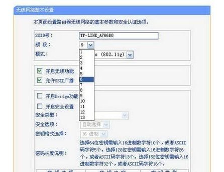

3、 将两路由的信道(频段)设为相同,最好设为6或9
4、 主路由器不需要开启WDS(即bridge)桥接功能,副路由则要开启,并且点击扫瞄,填入主路由的密钥类型和密钥,主路由没有设置密码则无需要填

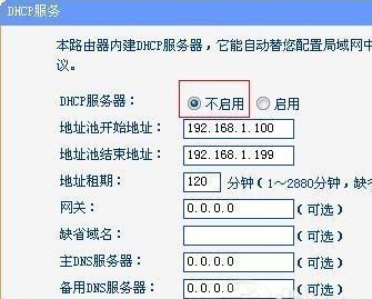

5、 主路由要开启DHCP,副路由则需关闭
6、 最后重启路由即可

  无线桥接的两个路由器都可以插网线。
无线桥接的好处,桥接可以把两个不同物理位置的,不方便布线的用户连接到同一局域网。无线桥接还可以起到信号放大的作用。可以把多个无线路由器桥接到一起,以实现信号的覆盖范围。无线路由器本身就是有线、无线都可以接的,这个不用怀疑。
