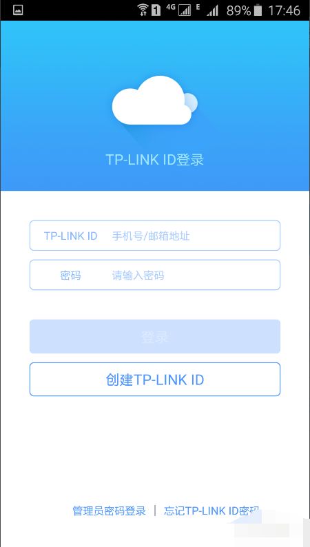

1、点击打开tp-link以后,该页面手机号登录。为了使用起来更加方便,也可以使用管理员密码来进行登录。

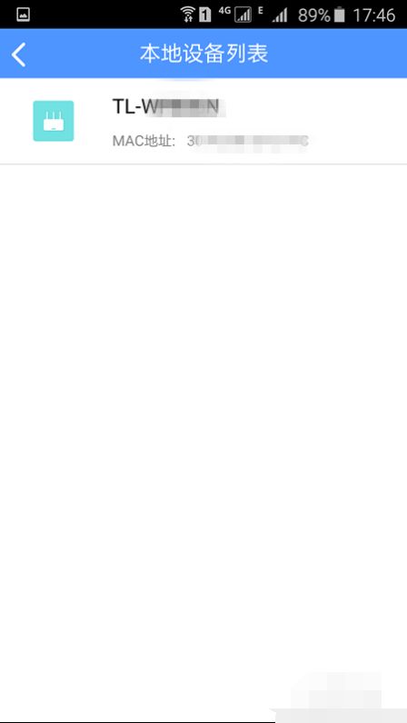

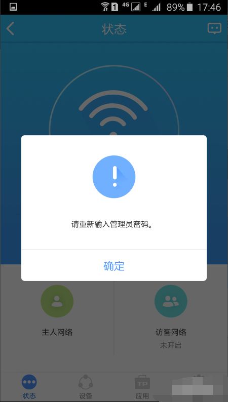

3、如果你选择了使用wifi管理员密码来进行登录,那么进入到“本地设备列表”以后,点击自己的wifi设备。然后在跳出的窗口中点击“确定”。

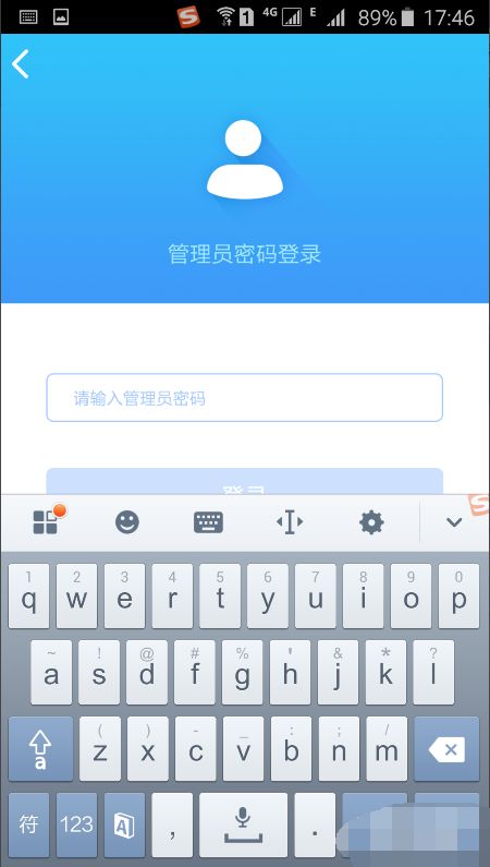

4、点击了“确定”以后,输入自己的wifi管理员密码。输入完成以后,再点击“登录”。

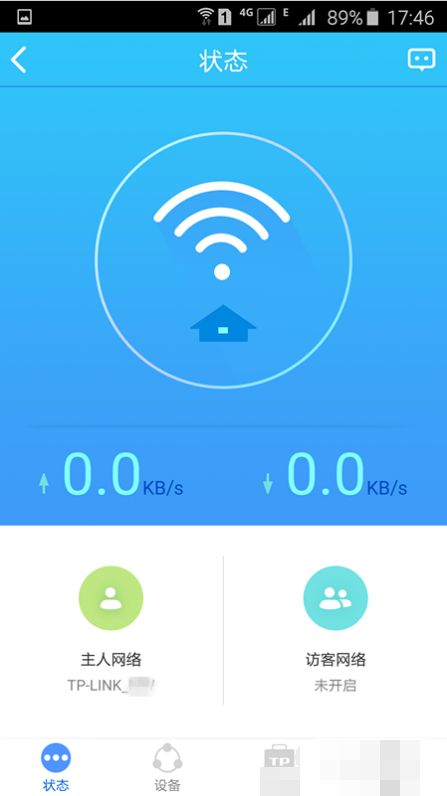

5、登录完成以后,进入到tp-link的“状态”界面。然后在下方找到“设备”,找到后点击“设备”。

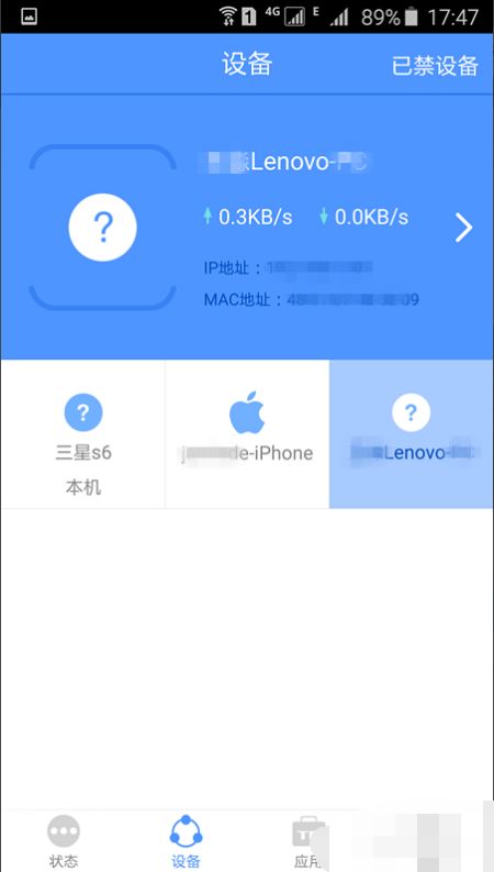

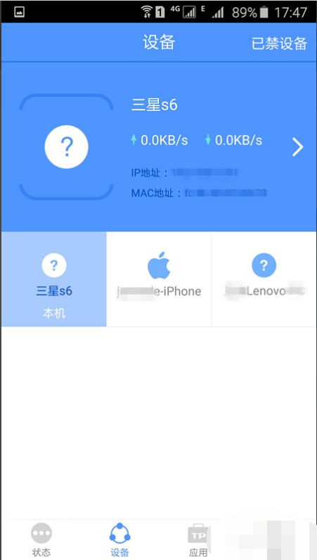

6、进入到“设备”以后,在该界面中可以看到所以正在连接自己wifi的设备。找到不是自己人的设备,那么该设备就是蹭网的。

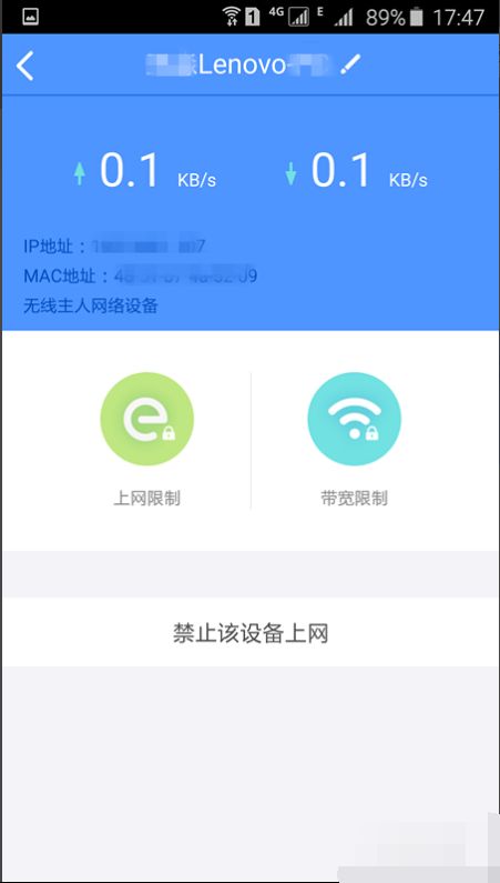

7、找到蹭网的设备以后,点击该设备。然后在流量传输箭头右边有一个向右的箭头,点击该箭头。
8、点击了以后,就进入到蹭网的设备的管理界面。在该界面下方显示“禁止该设备上网”,这样就成功的把蹭网的踢掉了。
