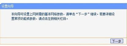

设置向导,下一步;

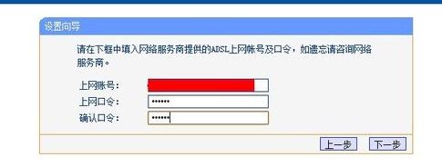

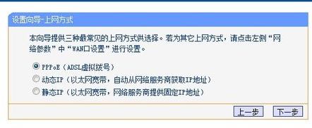

无线路由器默认选择上网方式,多数为pppoe宽带拨号上网,下一步;
填写宽带账号和密码,下一步;

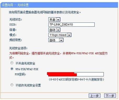

设置无线网账号和密码,下一步;
点击完成整个无线路由器设置
