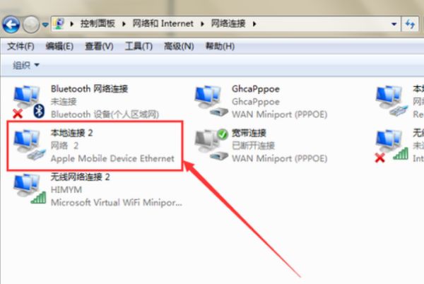

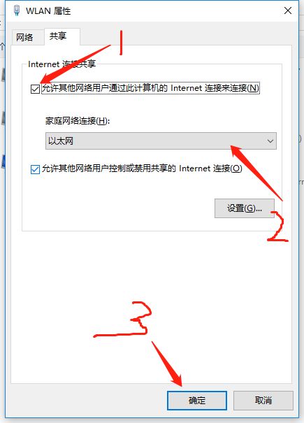

使用无线网卡连接wifi后,在控制面板\网络和 Internet\网络连接中,找到你的无线网卡,点击右键,属性。
点击共享选项卡,勾选“允许其他网络用户通过此计算机的Internet连接来连接”,然后再下面的下拉选项框中选择你的有线网卡。

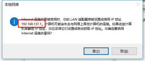

注意提示框的IP地址,这个ip为等下路由器上要配置的网关,记住这个IP。点击确定。
登录你的路由器,配置WAN口模式为静态IP地址,填写:
IP:192.168.137.10
子网掩码:255.255.255.0
网关:192.168.137.1
DNS1:223.5.5.5
DNS2:   223.6.6.6
(注意你电脑可能使用的不是192.168.137.1的IP。根据提示框变换137这数,如果是122,那路由器上配置的IP和网关的137就改成122)

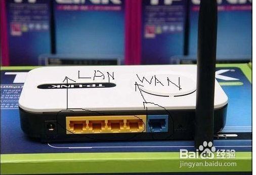

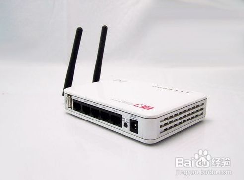

一般来说,路由器无论是有线还是无线的,都具备WAN口和LAN口,一般LAN口会有4个,这正是连接两台电脑,或者更多电脑的关键,WAN口是连接上层网络的接口。通常的做法会将两台电脑连接到不同的LAN口,再通过WAN口连接网络,达到两台电脑同时上网的目的。
首先通过上行网(ADSL或者局域网宽带)连接路由器的WAN口,接着再把电脑连接路由器的任何一个LAN口中,建议为LAN1和LAN2口

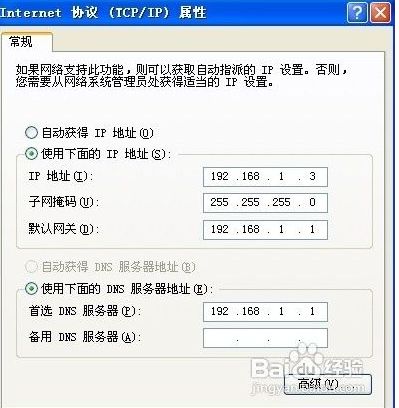

然后需要把电脑IP设置成为跟路由器同网段的IP,首先要查看路由器说明书,了解路由器IP地址,一般均为192.168.1.1.右键单击“网上邻居”,选择属性,右键单击“本地连接”选择属性,选择TCP/IP项目,点击属性按钮
在IP地址输入192.168.1.X(X为2-255),子网掩码为255.255.255.0,默认网关192.168.1.1,首选DNS服务器与网关一致为192.168.1.1,因为只有同网段才能直接访问路由器,如果路由器开始了DHCP服务,可以免去这些设置;

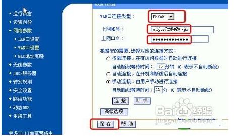

如果我们使用的是ADSL网络,进入路由器设置界面后点击左侧的网络设置,在广域网连接中的连接类型选择PPPOE,填入上网账号和密码,如果是不限时用户建议选择永久连接,然后保存。

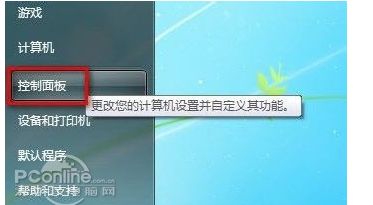

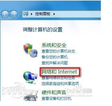

首先需要创建无线网络链接,进入桌面左下角处的Win7开始菜单,点击“控制面板”。
然后点击“网络和Internet”

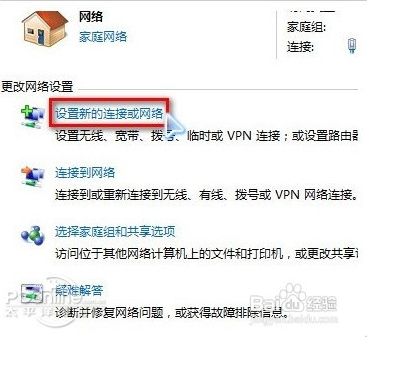

接下来打开“网络和共享中心”,这里是Win7电脑联网所必须用到的功能,不管是连接无线网络还是宽带网络都需要打开此功能进行设置。这里还有快捷键,只需要点击桌面右下角的像窗口的快捷键就可以打开。

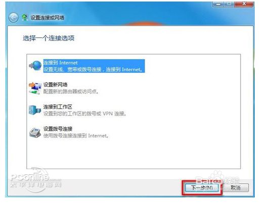

点击“设置新的连接或网络”
win7会自动搜索到相应的的无线网络,点其中信号最好的网络“连接”后输入密码,如果该wifi没有设置密码。直接连接就可以上网了。
