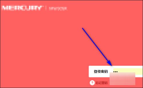

1、打开电脑,进入【路由器网址】,输入登陆密码。
2、输入密码后,点击向左的箭头,【进行登陆】。

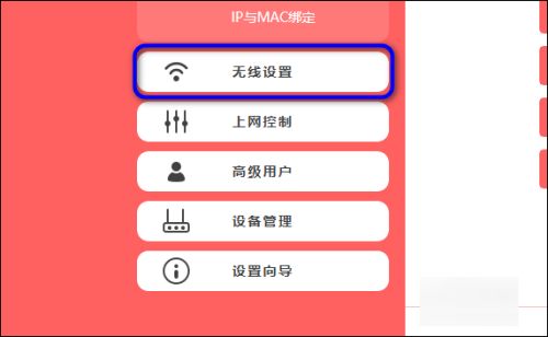

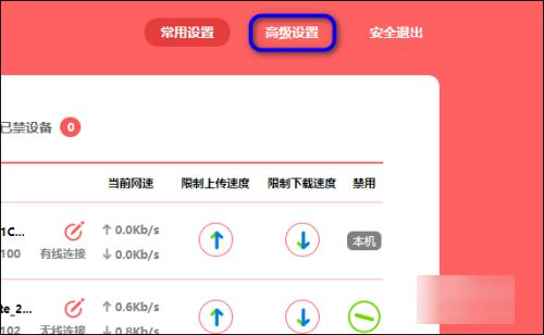

3、进入路由器设置界面,点击【高级设置】。
4、进入高级设置界面,点击【无线设置】。
5、进入主人网络设置界面,勾选【开启无线广播】。
6、勾选开启无线广播后,点击【保存】。
7、保存成功后,无线wifi【就被隐藏】起来了,这样别人就搜不到了。
