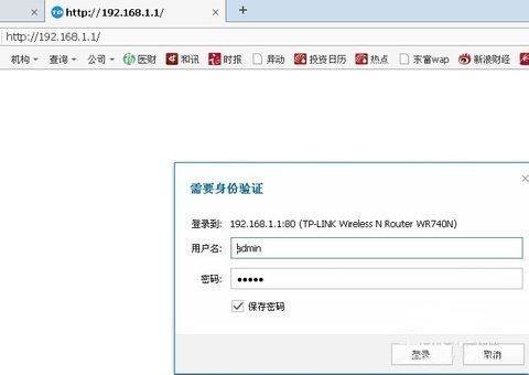

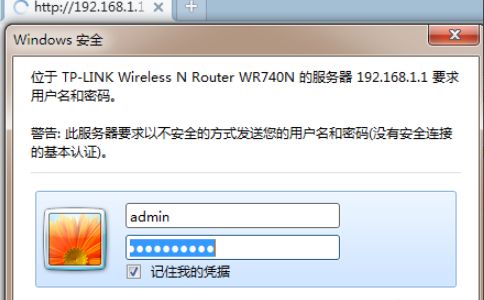

2,先进入A路由器管理页(进入192.168.1.1 输入帐号密码admin,)
3,记下A的参数,

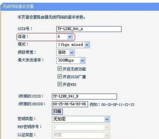

4,将A的信道(1-13)设成一个固定的数值,不要设成自动的。重启后退出。

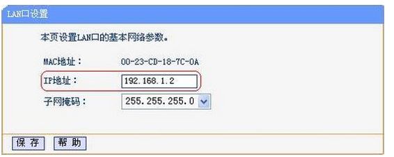

5,下面开始设置B(B插电,用线缆和电脑连接上)。为了不冲突,B的IP不能和A的一样,比如可以设成192.168.1.2
6,B的信道也设成和A一样的,否则不能成功。或者设成自动的。A的要固定的。
7,其他参数和A一样,密码也一样。
8,保存,路由器会自动重启。

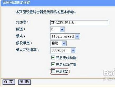

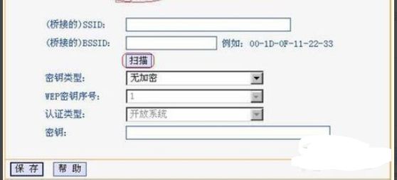

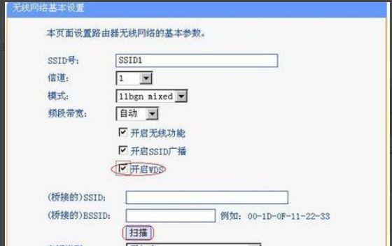

9,在无线设置-基本设置中勾选“开启WDS”。点击“扫描”,搜索周围无线信号.搜索你的主路由A。

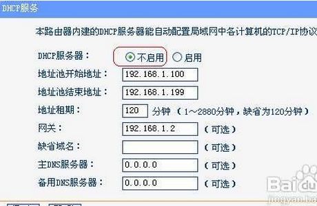

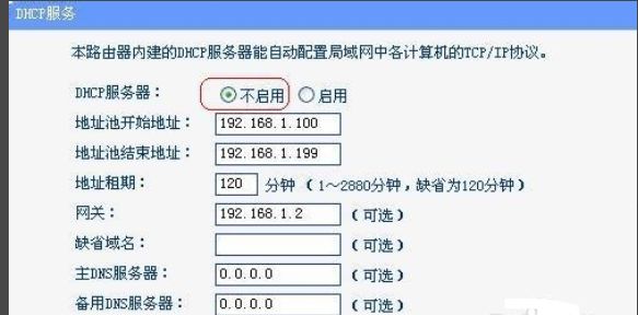

10,在DHCP服务器中,选择“不启用”,保存,重启路由器。

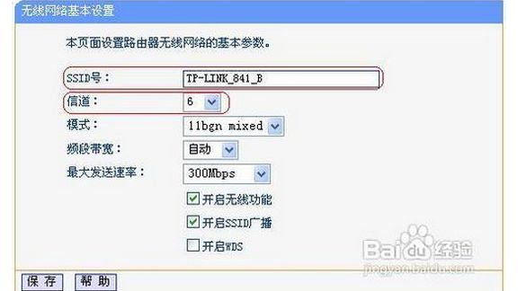

二、无线路由器怎么桥接另一个路由器
设置路由器的桥接方法如下:

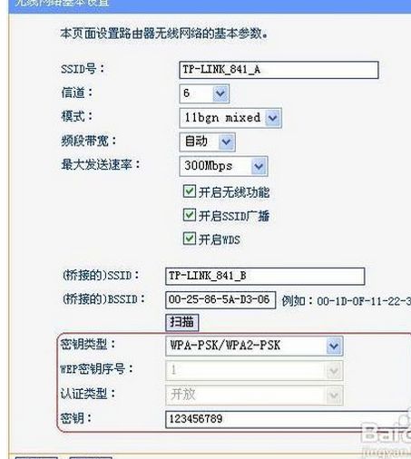

登陆无线路由器设置B管理界面,在无线设置-基本设置中设置“SSID号”、“信道”,如图:

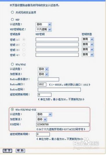

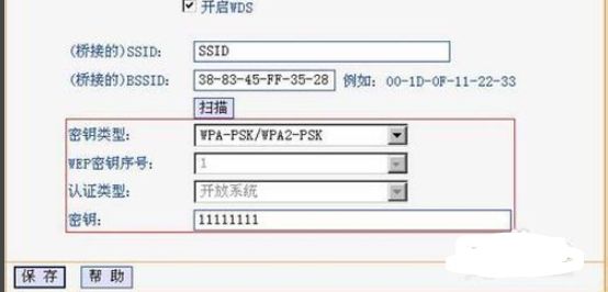

在“无线设置”——“无线安全设置”中设置无线信号加密信息
记录无线路由器B设置后的SSID、信道和加密设置信息,在后续无线路由器A、C的配置中需要应用。

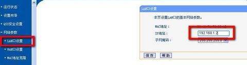

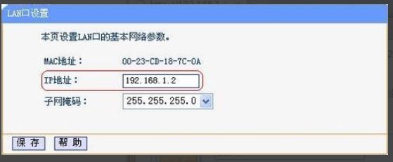

1.修改LAN口IP地址。在网络参数-LAN口设置中,修改IP地址和B路由器不同(防止IP地址冲突),如192.168.1.2,保存,路由器会自动重启。

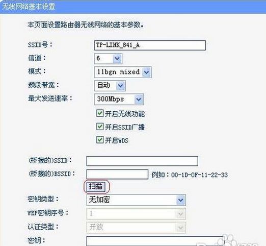

启用WDS功能。重启完毕后,用更改后的LAN口IP地址重新登陆无线路由器A,在无线设置-基本设置中勾选“开启WDS”。大家注意这里的SSID跟B路由器的是不一样的,当然也可以设置成相同的,这样你在这三个路由器覆盖范围内可以漫游,也就是说只要你在这个范围内随意一点连上了网,到这个范围内的另一点也能上网,不用重新连接,重新输入SSID很方便形象的说就是三个路由器组成了一个相同的大网
WDS设置。点击“扫描”,搜索周围无线信号。

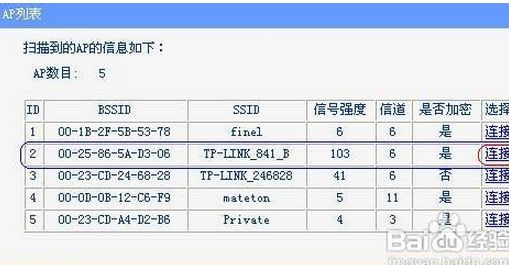

在扫描到的信号列表中选择B路由器SSID号,如下图中TP-LINK_841_B,点击“连接”。
将信道设置成与B路由器信道相同。
设置加密信息和B路由器相同,“保存”

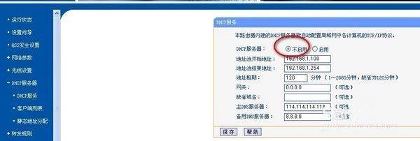

关闭DHCP服务器。在DHCP服务器中,选择“不启用”,“保存”,重启路由器。

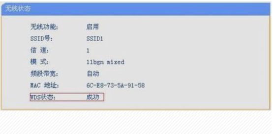

无线路由器A配置完成。此时无线路由器A与无线路由器B已成功建立WDS。

2、在网络参数-LAN口设置中,修改IP地址和第收到其他维修同行的一台路由器不同,如下图所示:

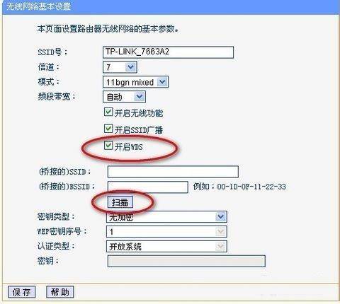

3 、勾选“开启WDS”这个选项,然后点击“扫描”选项,搜索周围无线信号,如下图所示。
4、选择之前的设置好的第收到其他维修同行的一台路由器的SSID号,然后点击“保存”。

6、最后关闭DHCP服务器。在DHCP服务器中,选择“不启用”,然后点保存,重启路由器。
7、此时第收到其他维修同行的一台无线路由器与第二台无线路由器已成功建立WDS。
