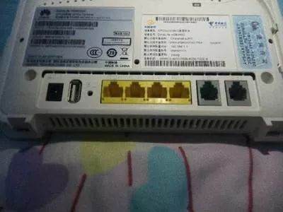

其次,光纤、光猫问题。
一般而言,家里的光猫都是运营商送的,足够正常使用,只要安装时运营商工作人员检测通过,就应该不会有什么问题。
不过,使用过程中,如果出现wifi信号断续,可以断开路由器,找收到其他维修同行的一台电脑直接 连接到光猫上,持续ping某个互联网地址,比如114DNS的IP地址,ping 114.114.114.114 -t。持续时间内,观察是否有丢包、时延不稳定的情况。
如果网络有异常,那么可以确定是光猫或者入户光纤的问题,可以拨打运营商的客服电话上门维护。
这类情况多发生在移动身上,毕竟移动做宽带不久,其宽带稳定性跟电信和联通还有一定差距。

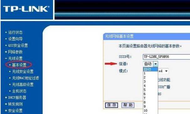

第二是更改信道。
可以使用手机下载wifi分析仪,使用wifi分析仪找出空闲的信道,将路由器无线信道修改为空闲信道即可。
