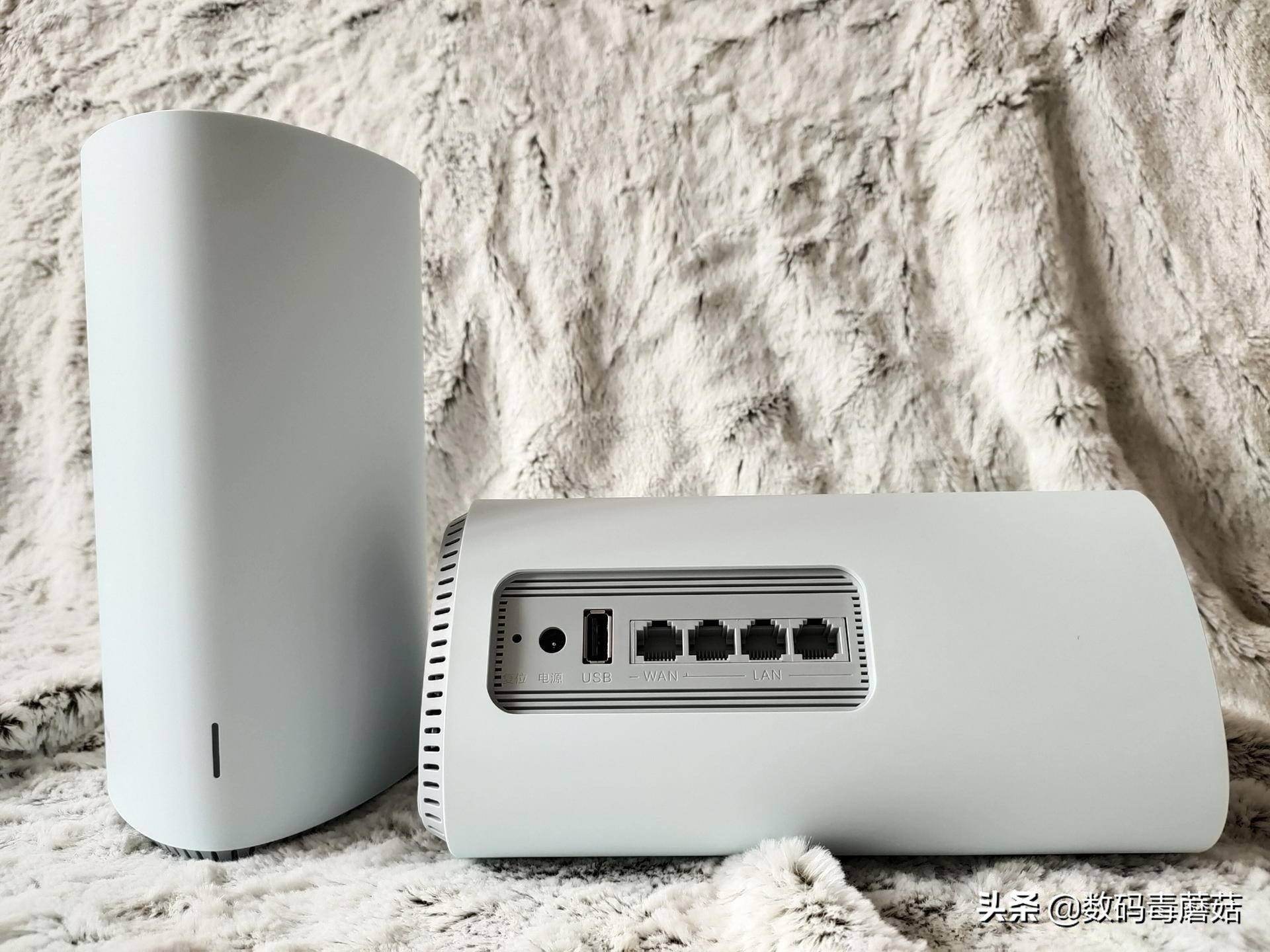

背部接口。采用1 wan+3 lan的设计,比上代产品多了一个。而且在使用无线回传下,第一个wan口也可以当作lan来使用。还有一个usb2.0接口,方便用户来把路由器当作一个小型的存储中转站来使用,这个usb口也是上代所没有的。

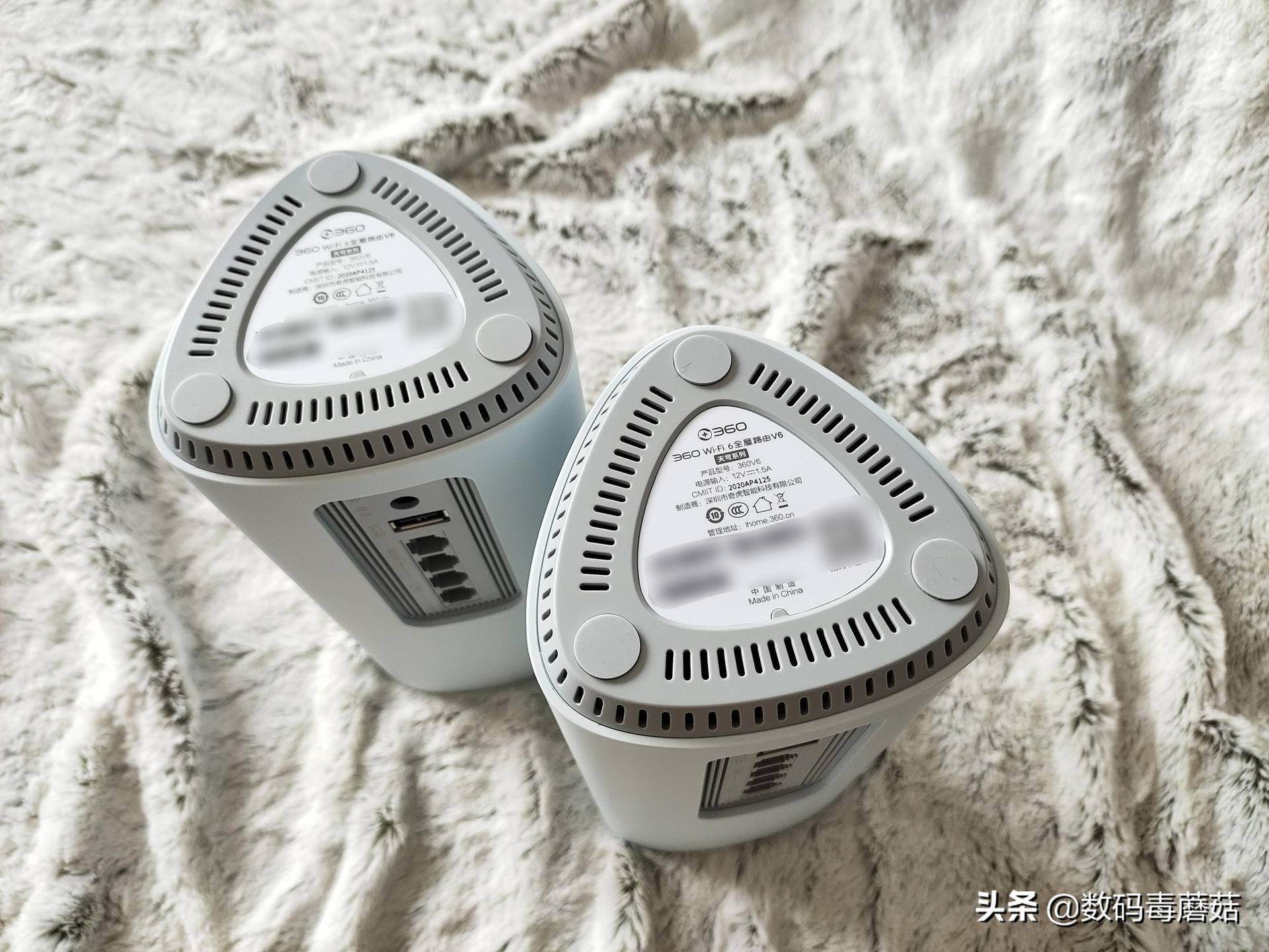

底部一览。有镂空设计来利于散热,而三个防滑胶垫底下就是螺丝孔。

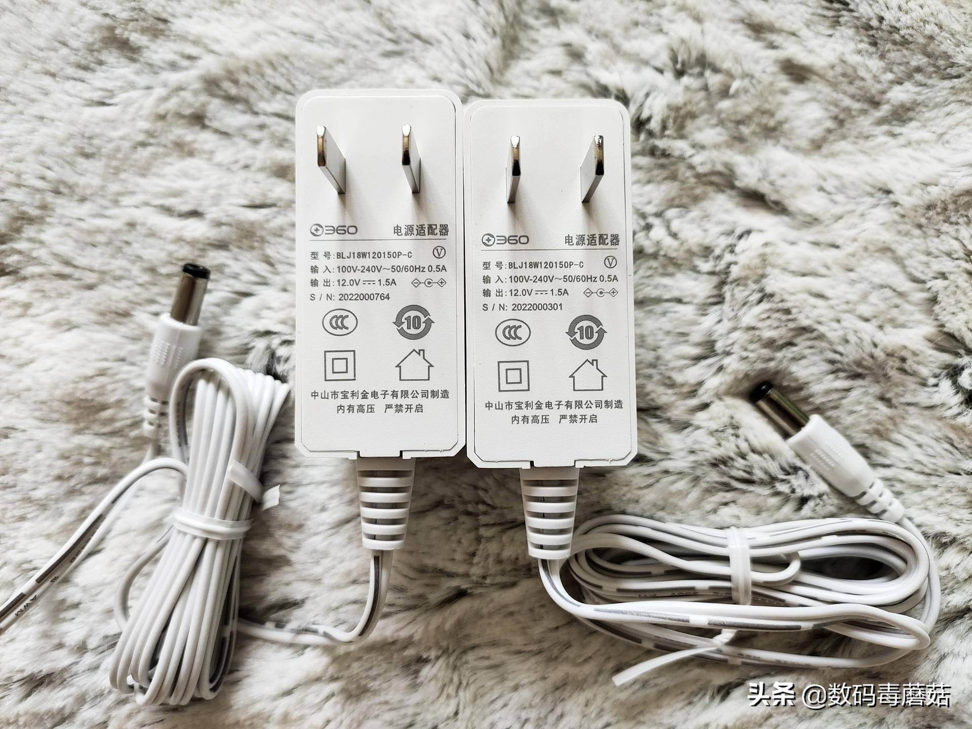

配套的电源适配器为12v 1.5a,比起上代产品高了一半,毕竟要有可能会带u盘等存储设备。拆解

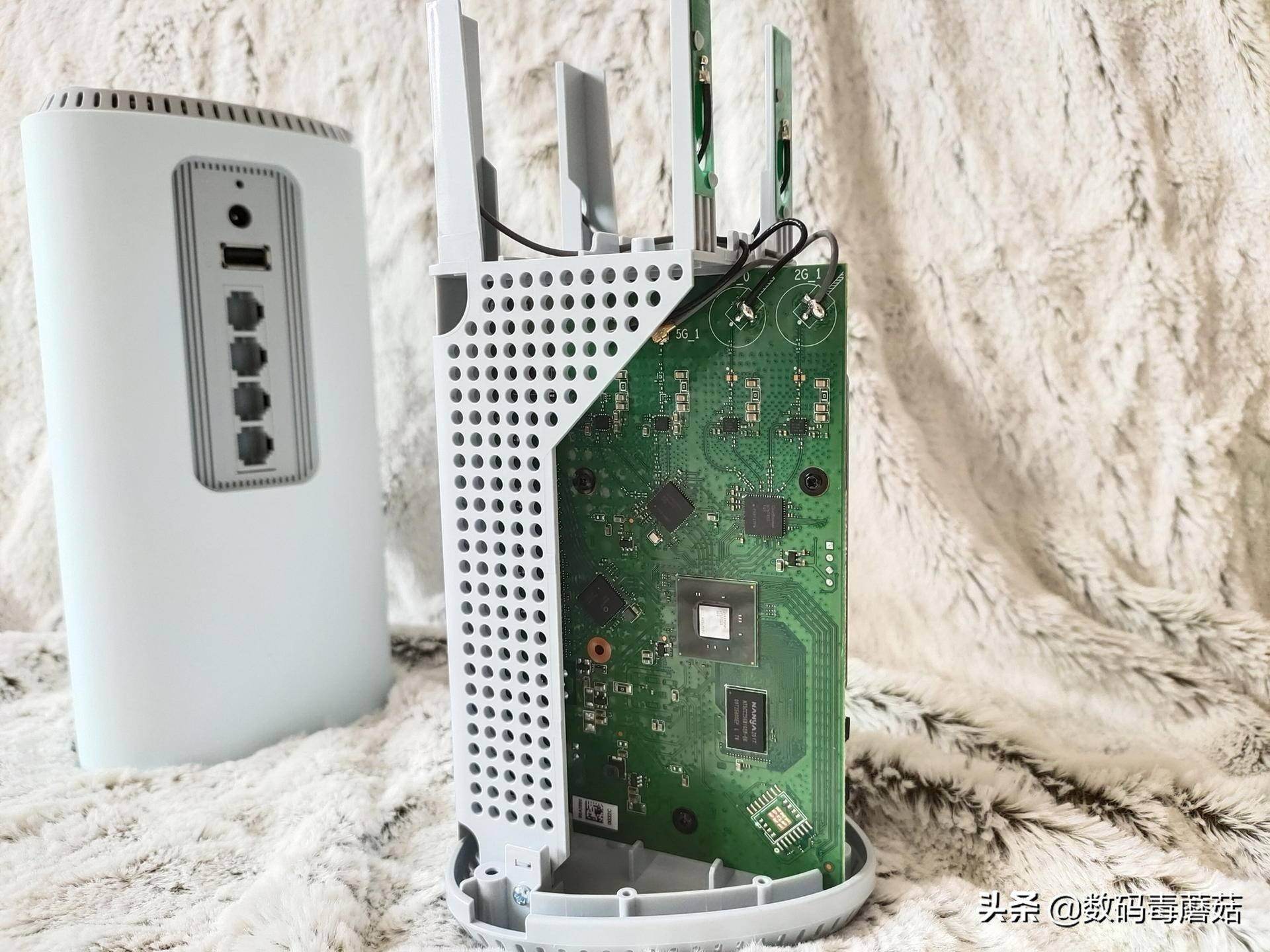

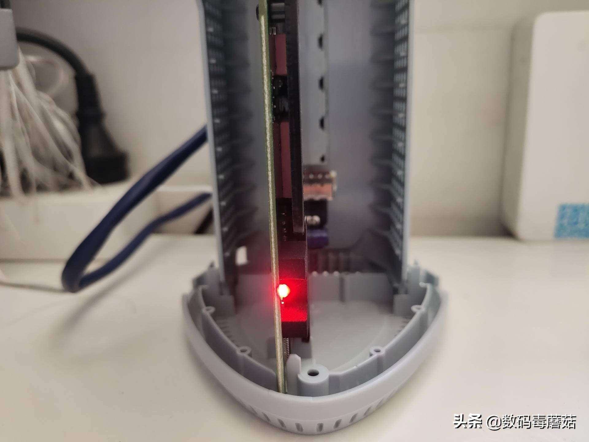

这款路由器拆解极为便利,不像某些品牌/型号恨不得卡扣直接给你封死,拧开底部三颗螺丝之后轻轻一拽就可以露出路由器主体了。

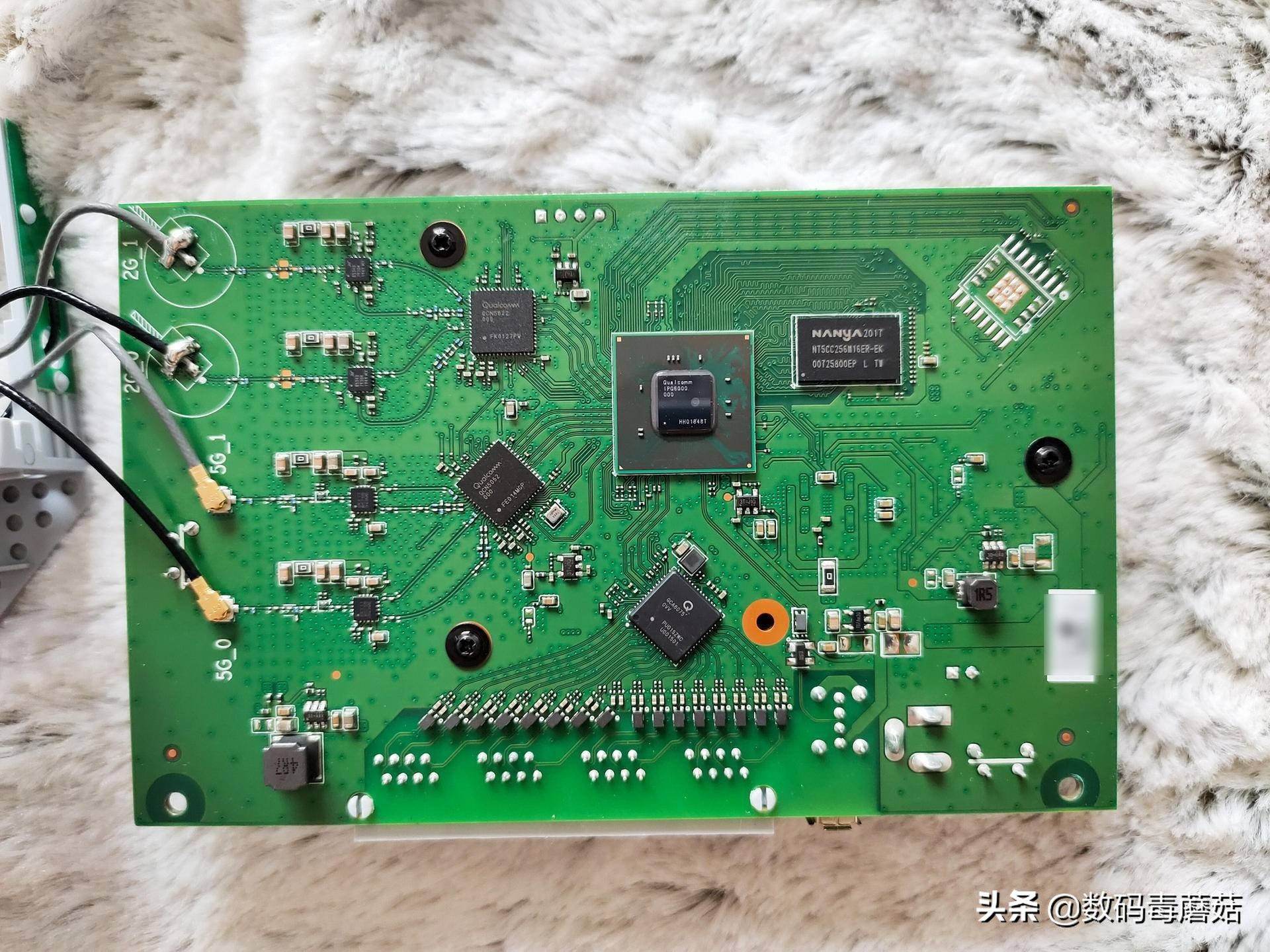

采用四天线设计,4个PCB印刷板,具体几dbi我不会看,只觉得不怎么壮实,实际后来信号测试才发现,信号强度真的不像这四个“小矮胖子”能发出来的。

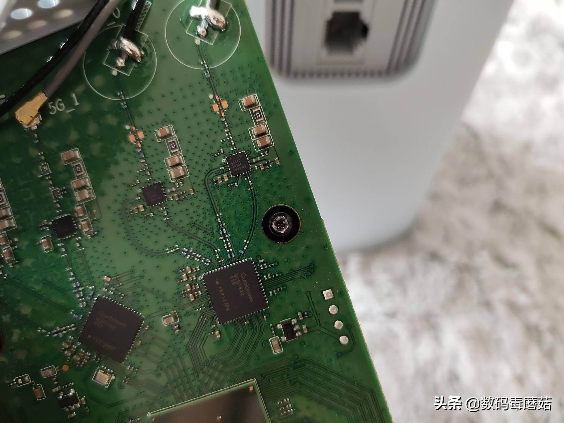

元器件一览。天线连接方式和上代产品保持一致:即它的5G天线采用IPX接口,但是2.4G是焊接的……
网络变压器的设计也和自家大部分产品一样,都是4+4颗小元件当一个变压器用,哪个更好,暂时不得而知,不过起码这样能节省不少空间。
CPU是高通四核1.2G的IPQ6000;内存是来自南亚的DDR3低压颗粒,型号NTCC256M16ER-EK,容量为512MB;千兆交换芯片为QCA8075;5G和2.4G无线芯片分别是QCN5052、QCN5022,可以最高提供WiFi6 1.2G、WiFi5 867M以及WiFi4 573M。
2.4G与5G每路均有独立功放,好评。

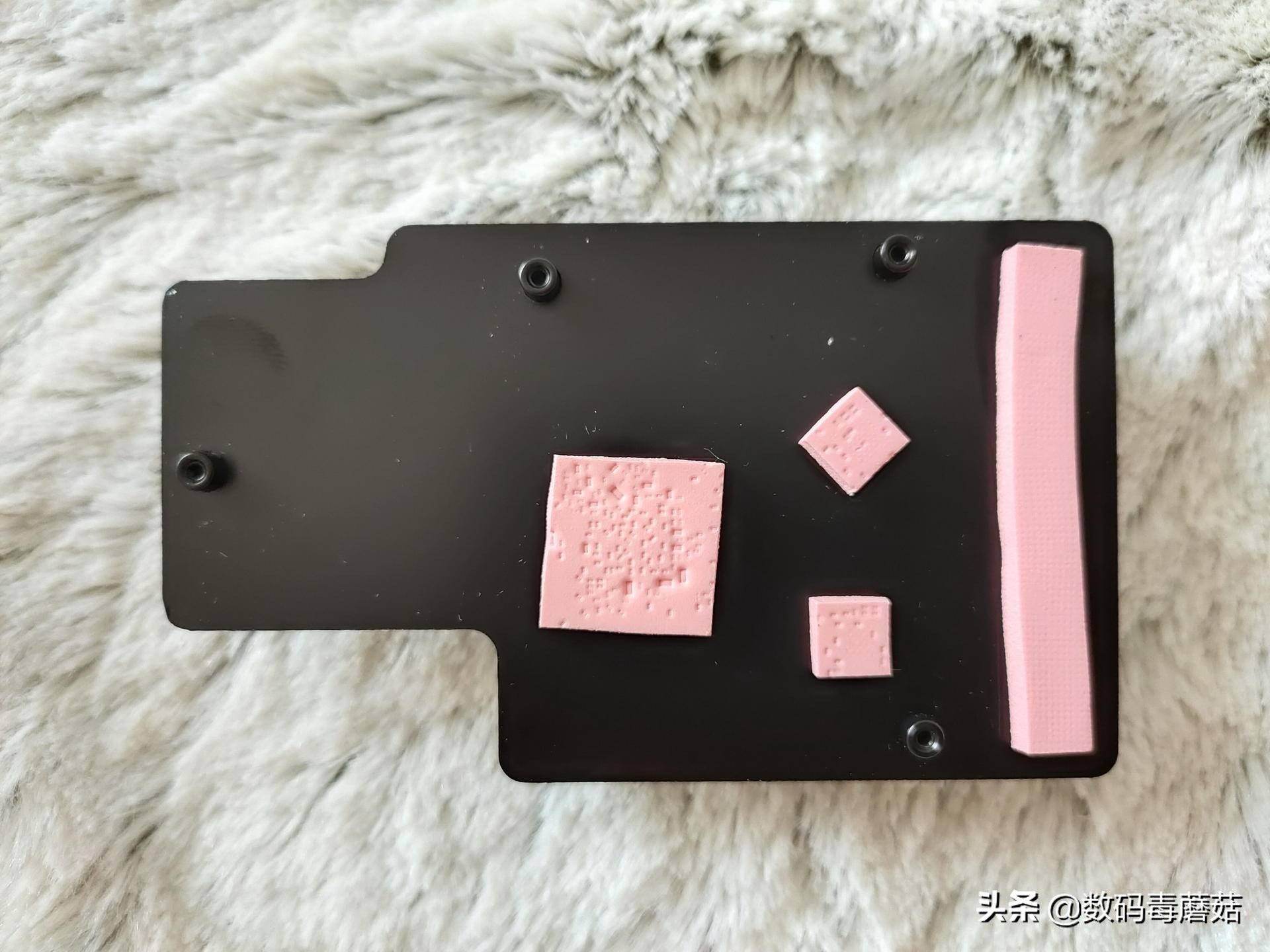

正面大致就是这些,背面有一个铁质散热挡板,需要拧下三颗螺丝后才能看到背板。由于两台路由器是一样的配置,所以我就只拆这一个就完事了,拧下背板看看:
嗯……好的,我们来拆另一个!
背板是有导热胶的,摸起来挺黏,但是油性似乎不大。
事实证明导热背板非常有必要,因为路由器正常运行状态下发热量还是挺可观的,但是隔着塑料外壳摸着也就温热,实际芯片温度已经烫手无法长时间触摸,肉测应该在70℃左右。
背面右上角有360字样。对了刚刚正面忘了提到,有JTAG插口但是没有焊接对应插针,需要自己补上才能用。LED灯处有海绵遮挡,避免浅色外壳“透光”。

存储颗粒特写,来自winbond(华邦)的W29N01HZSINA,查了一下,这颗128M的颗粒居然是SLC的,是我少见多怪了吗?使用情况

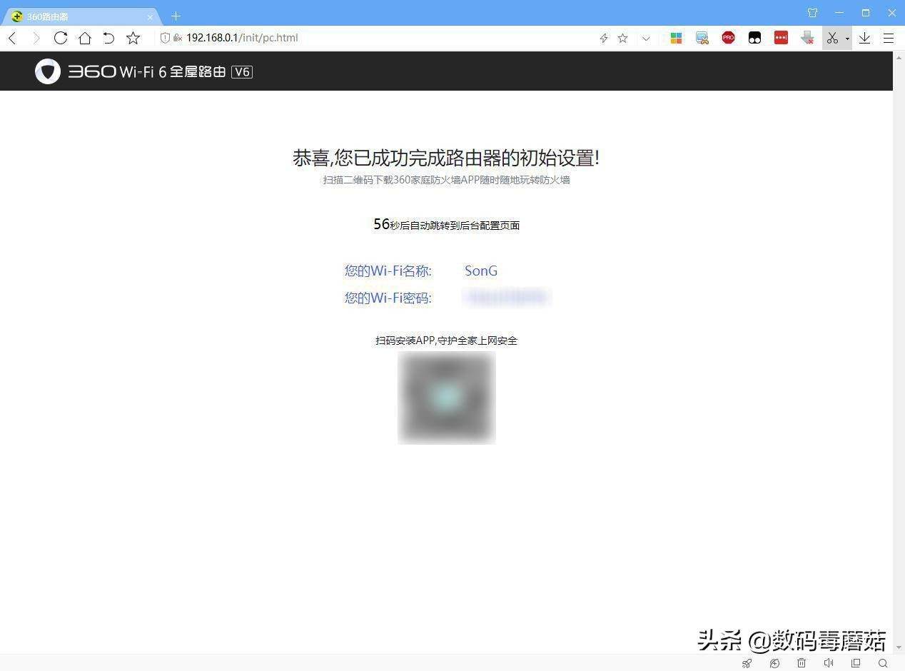

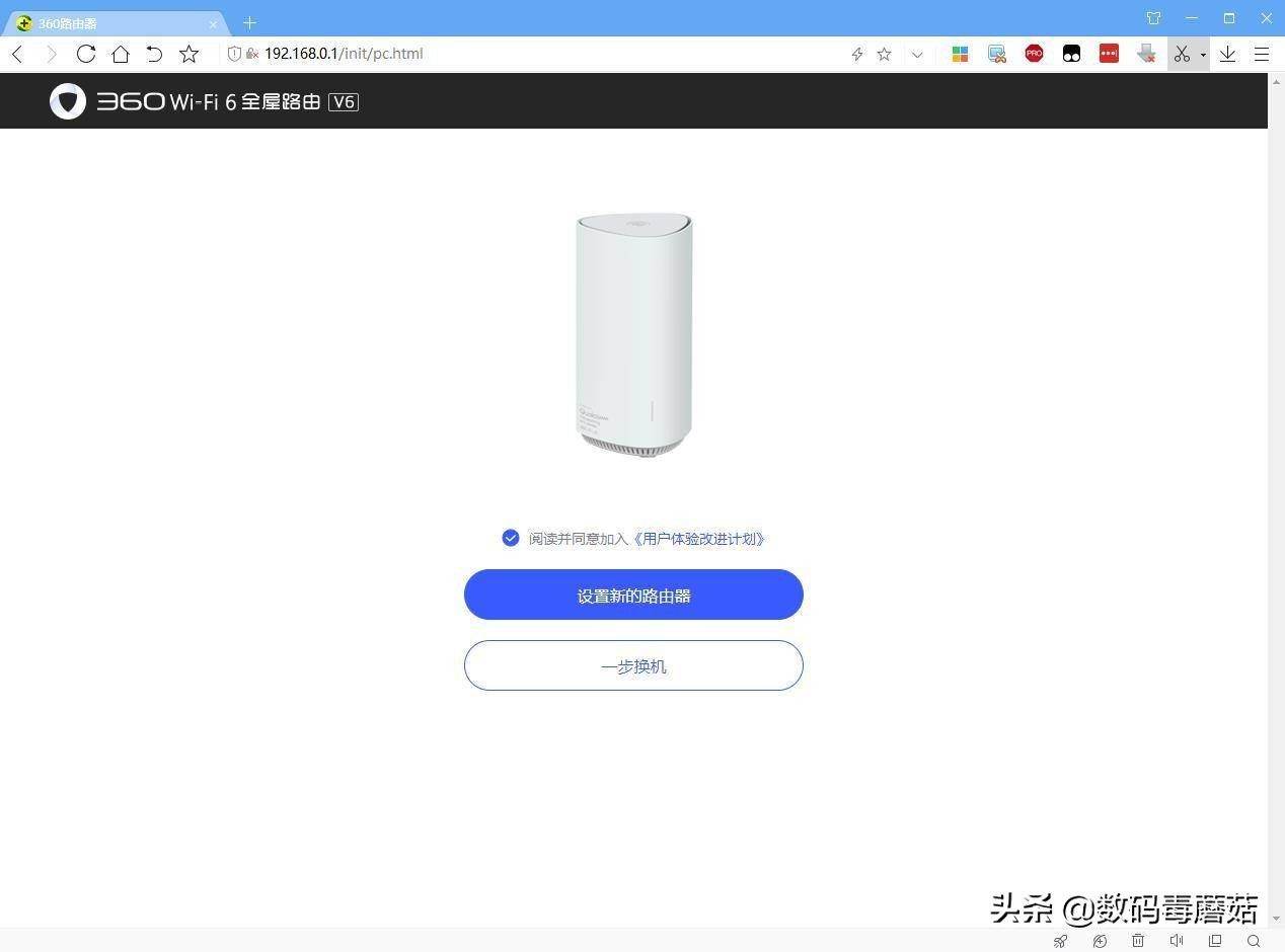

接好电之后,第一次连接电脑,打开网页后可以主动弹出设置界面,十分贴心。

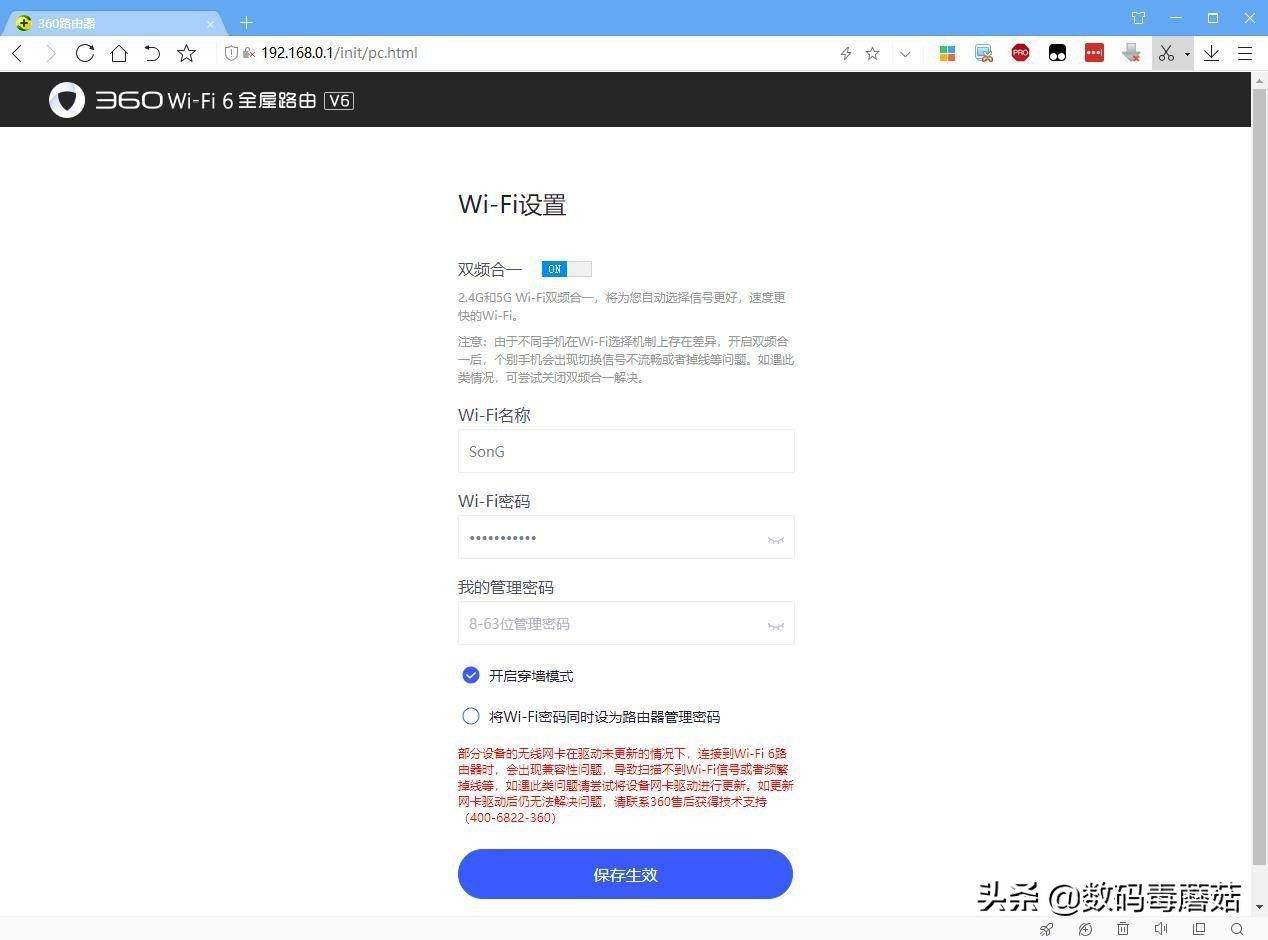

双频合一默认开启,Mesh组网方案的路由器最好还是开启双频合一,不然会不好用。默认是把WiFi密码和管理密码统一的,避免用户忘记管理密码,不过我习惯分开设置。
然后点击保存生效就全部完事,现在路由器设置越来越简单了。
不过有一点需要吐槽的是,由于支持手机端管理,为了给用户充足的时间来扫二维码,这里要等待60秒之后自动跳转配置页面;我就不乐意扫,能设置个“立即进入配置界面”按钮吗?

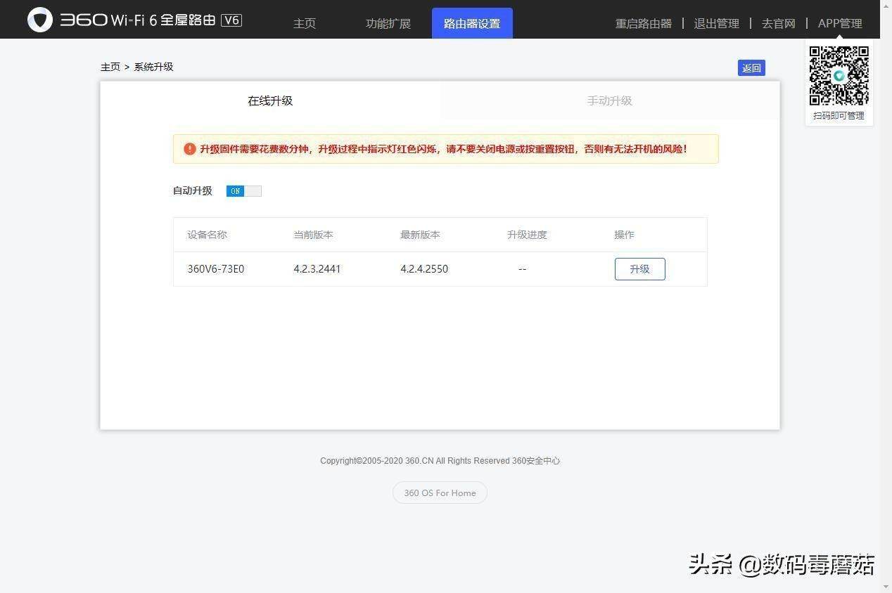

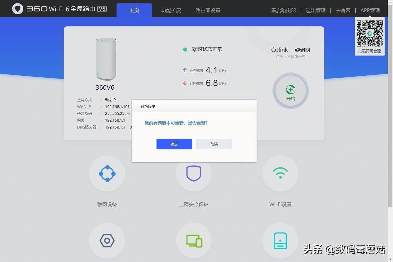

进入管理界面后,后台提示有更新,直接更新就好了,一般来说都会修复一些小bug或者做一些优化内容。
出厂版本3.2441,可以升级到4.2550,大版本没动,升级去也。

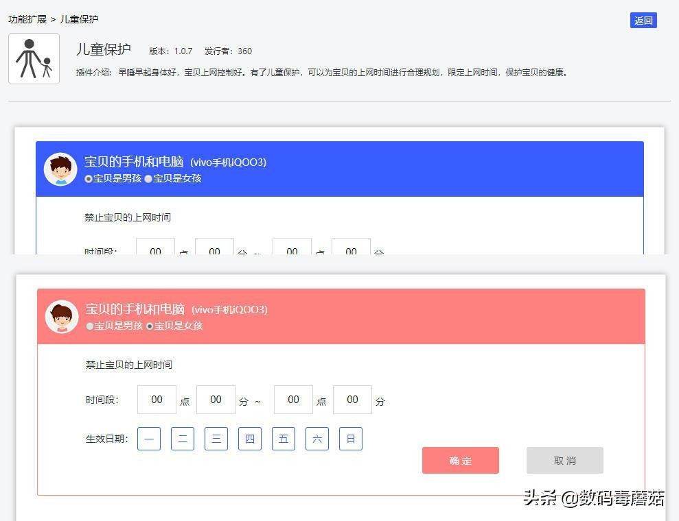

可以在某个设备上开启儿童模式,其实这个就是联网时间控制,男孩女孩还可以选择用不同的颜色来区分,属于比较个性化的设置项目。

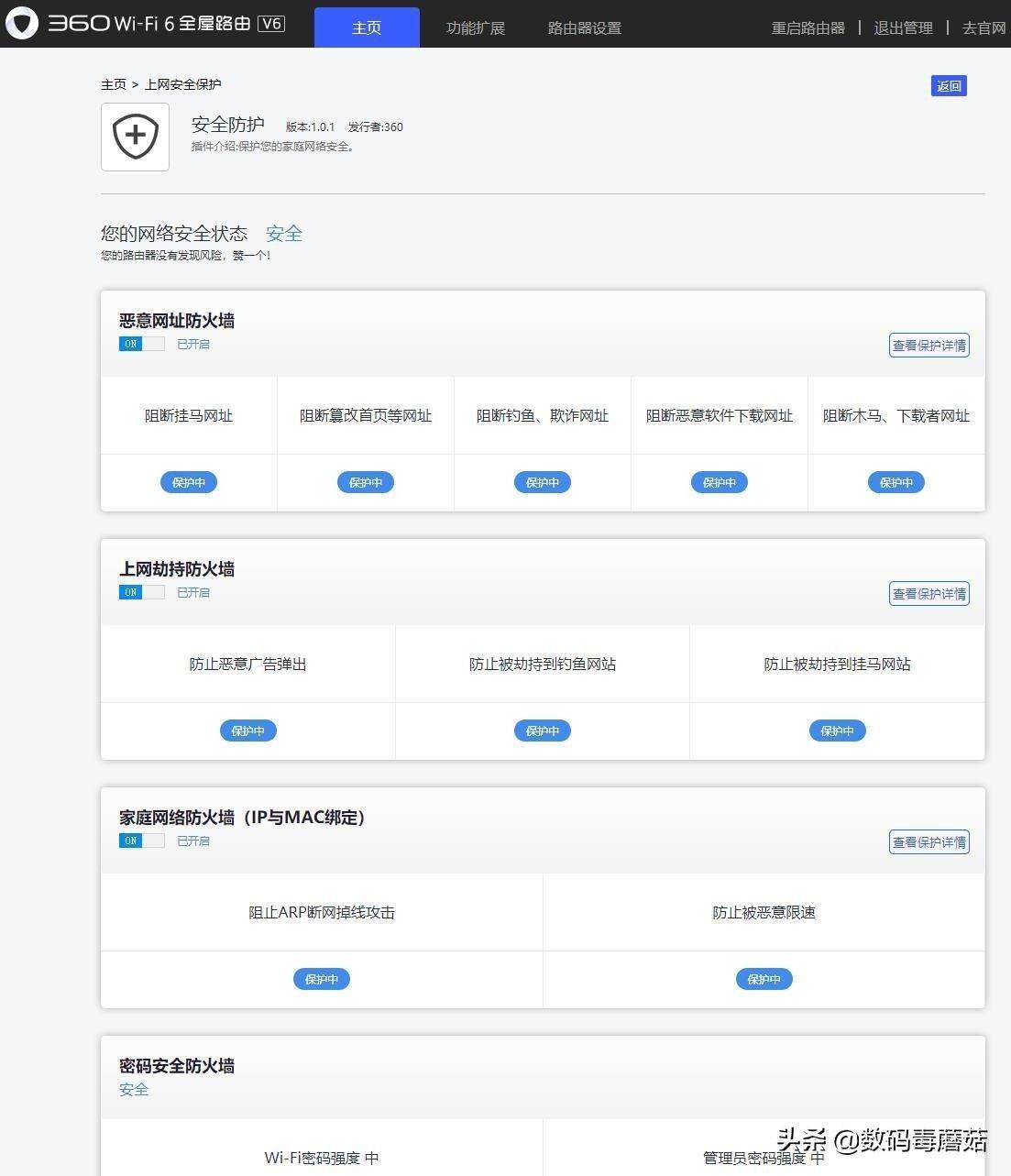

360安全防护,这个应该是“安全路由”的精髓了,毕竟现在网络非常复杂,恶意网站还是挺多的,默认安全防护是打开状态,其中那个“恶意网址防火墙”,在打开后,访问一些小坏网站会出现这个提示:
试了几个网站,识别还是很准的,问题是我既然登录了,肯定是我要去学习观摩,而每次打开网页或者有跳转,都会出这个页面,显得有点碍事;换个角度思考的话,既然除了提醒,你为啥还要设计一个“就是任性,继续访问”呢?如果说不设计“继续访问”会显得不人性化,起码做隐蔽点,要让某些不该看的人群放弃这个想法啊!

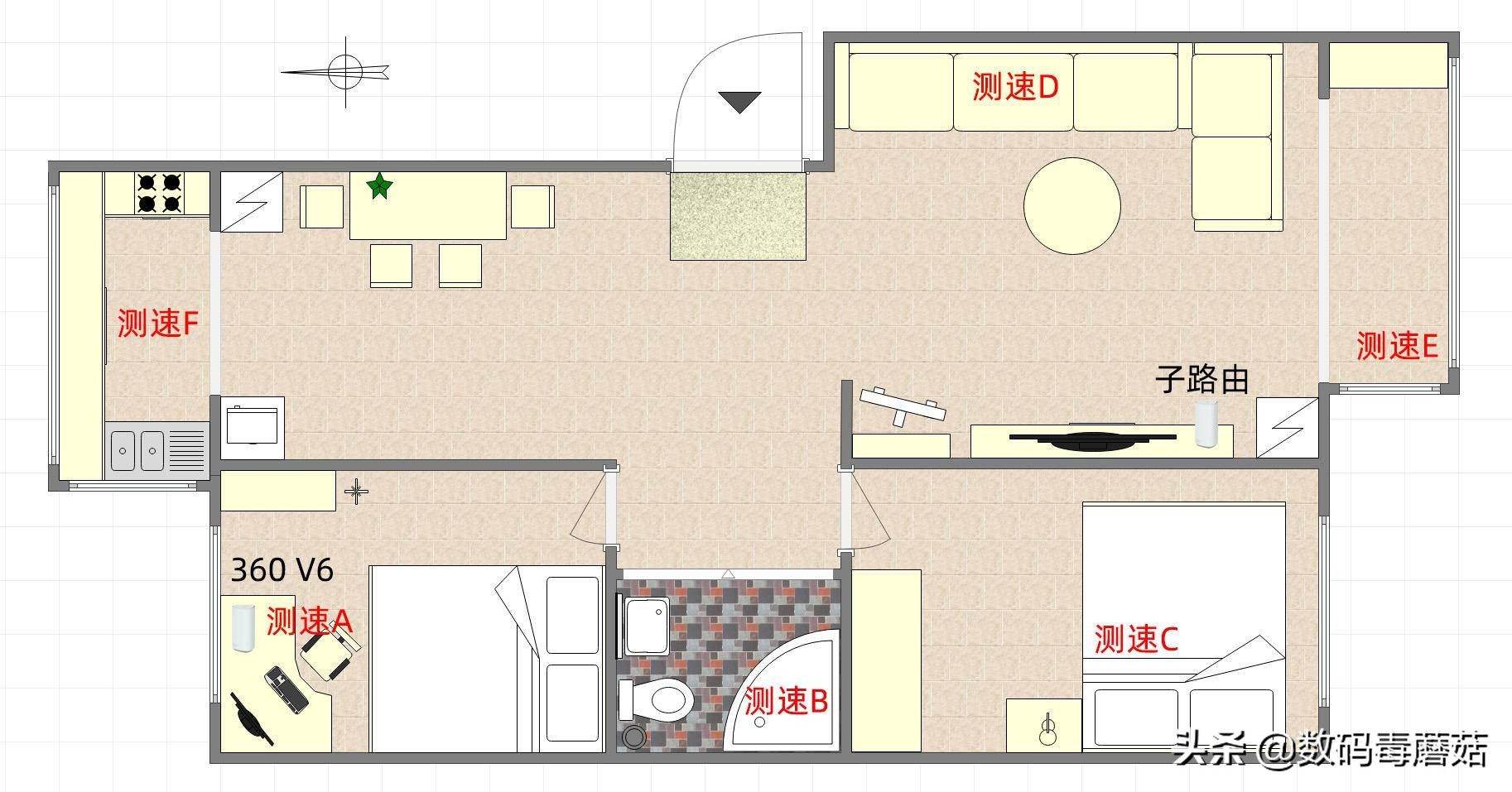

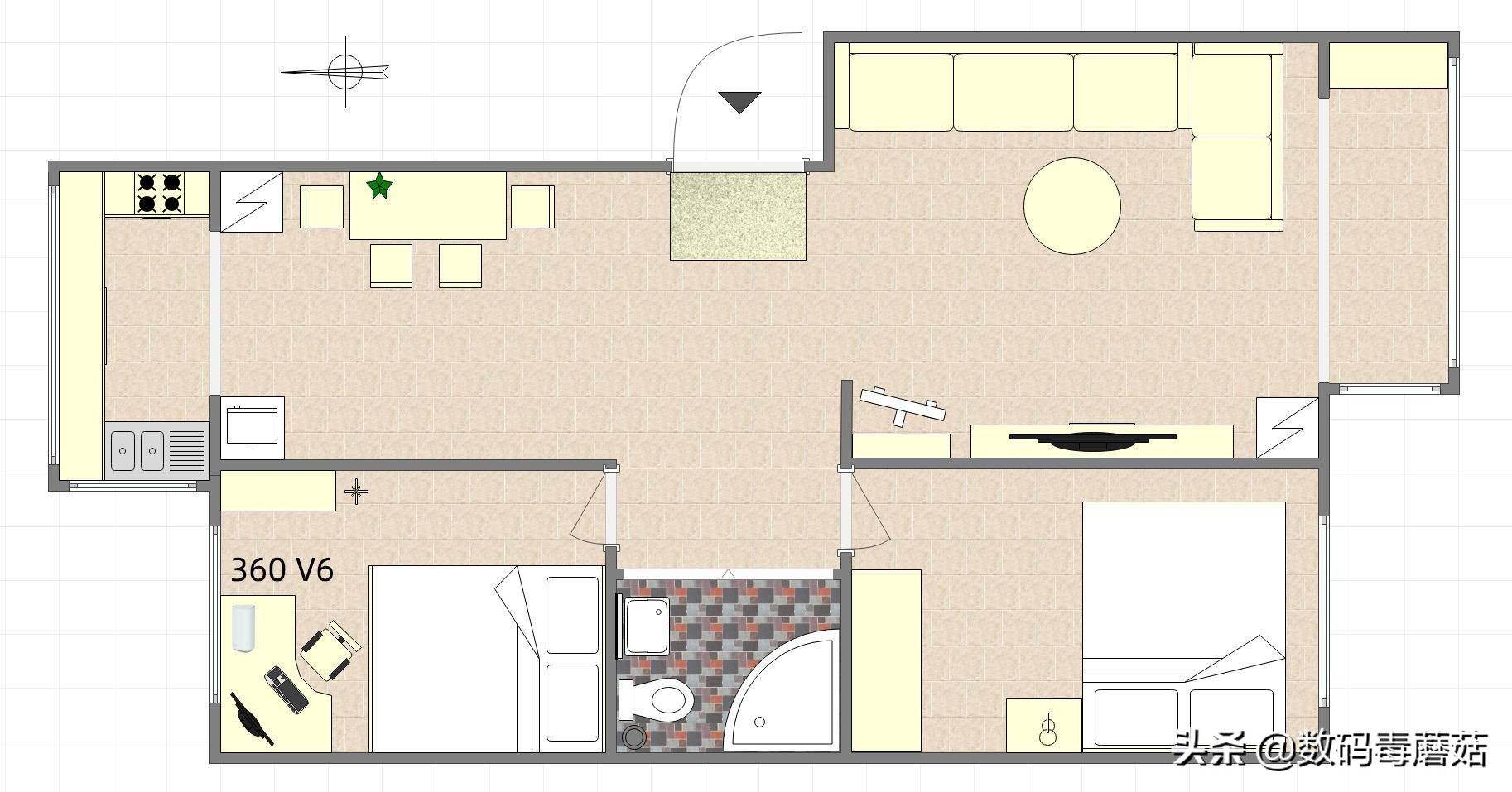

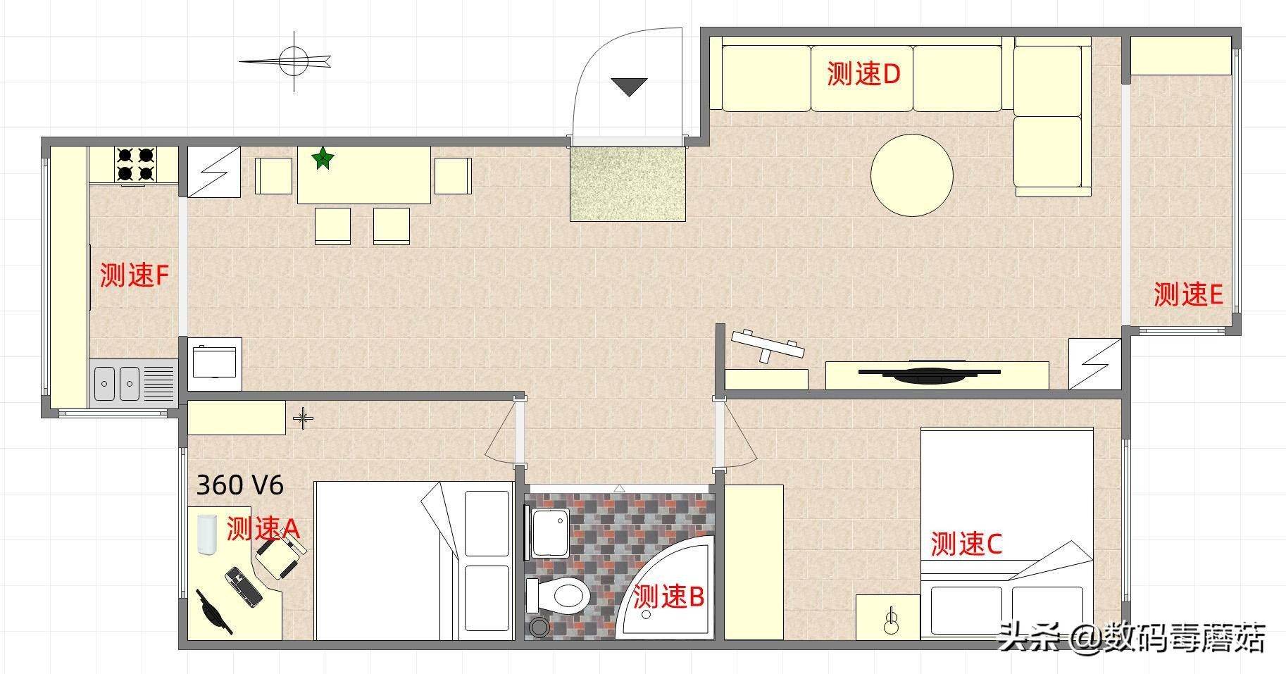

先上户型图,我家宽带入户一开始是在门口,后来移动免费给我了一条宽带,然后就改在次卧入户了。。。所以主网络设备在次卧电脑桌上,第二台直接利用了墙内线,在电视旁边。我的入户路由摆放位置是有问题的,单台路由器摆放最理想的地方应该是房间正中位置,才能对自家空间提供更完美的覆盖。如果是Mesh组网的话,最好的位置是像包装盒背面画的那样摆放。

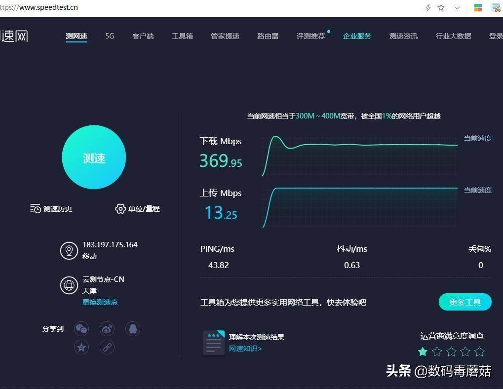

在移动300M带宽测速中,显然并不能展示出这款路由器的实际网速,为了避免宽带网速瓶颈,我搭了个测速服务器:
直接用台式机有线直连主路由的方式测速。
不知道为什么我的台式机上传速度一直会比手机WiFi慢不少,反正看下载速度来说,跑满千兆LAN口的极限是没问题。
多测了几次,反正就是千兆附近晃,不必多言。单个路由测速

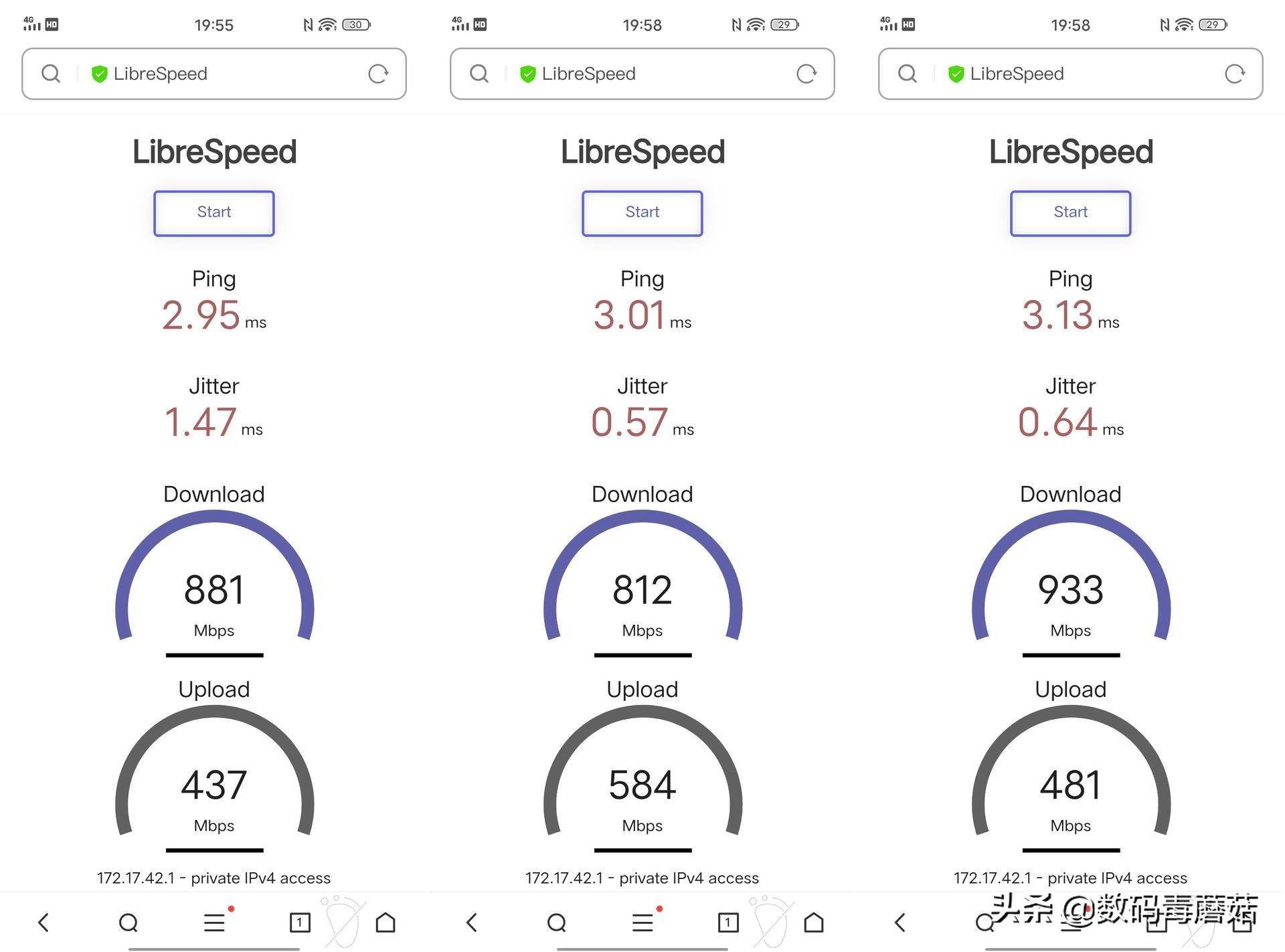

拿户型图来标注一下测速点。选取的点位比较有代表性,A点是为了测试WiFi6状态下1200M能否跑满千兆LAN,其余几个测速点分别代表:C睡前刷手机;D看电视刷手机;E室内最多墙面;F做饭刷手机;B点嘛。。。不解释。

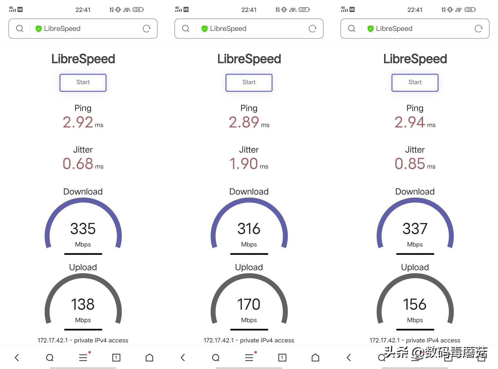

为了保证测速结果的准确度,每次测速进行三遍,毕竟有的时候网络会抽风。

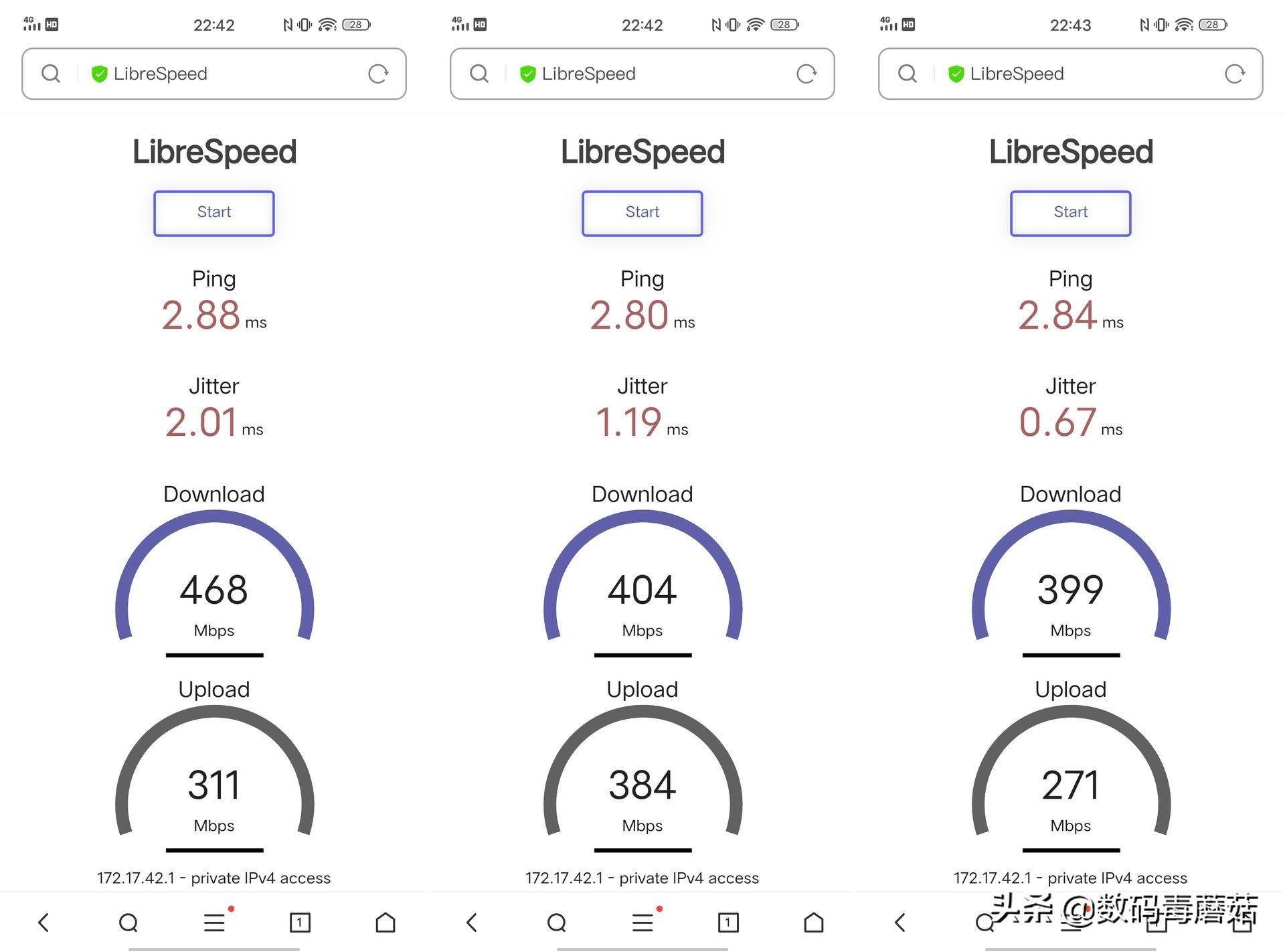

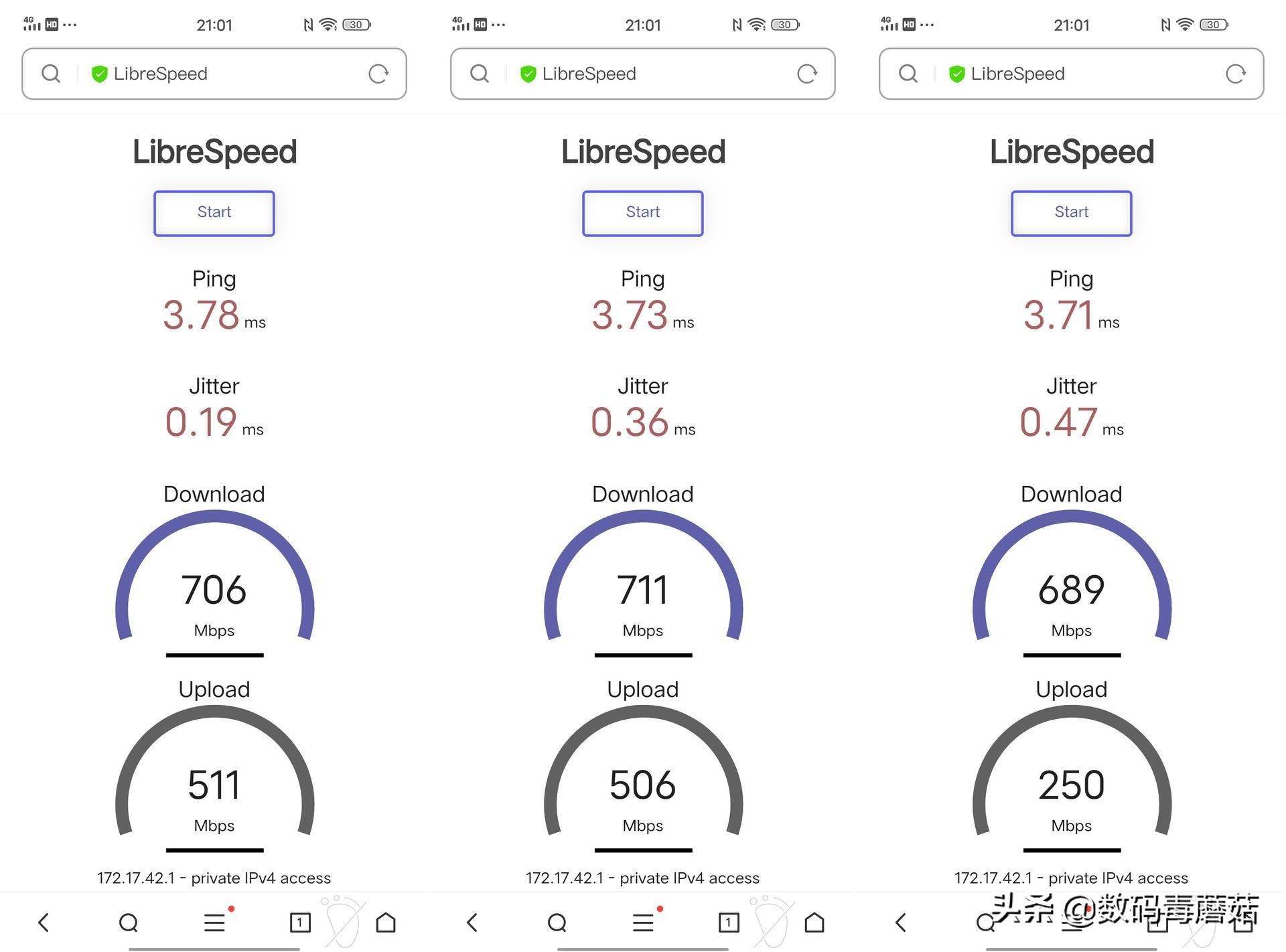

A点测速情况。虽然测试手机和路由器连接后显示为1200M网速,符合WiFi6标准,不过受限于千兆网口,是跑不到1200M的,实际测速表现不错,比867M的WiFi5下速度要快很多,我的16s只支持WiFi5,测速只能跑到700多兆。
B点测速情况。这个速度虽然稍有下降,不过能保证500M以上,啊这畅快淋漓的感觉……
C点测速情况。
D点测速情况。在沙发上平均网速为400M上下,比穿过两堵承重墙的C点要强上一线。
E点测速情况。阳台最内侧属于我家网络信号最差的地方,以往别的路由器大多在这里都是信号盲区了,这里还能保持200M以上的网速,令人满意。

子路由放置于类似于对角线位置,子母路由多拉开点距离可以更好的的测试无线回传效果。

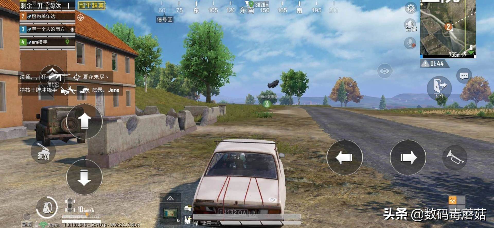

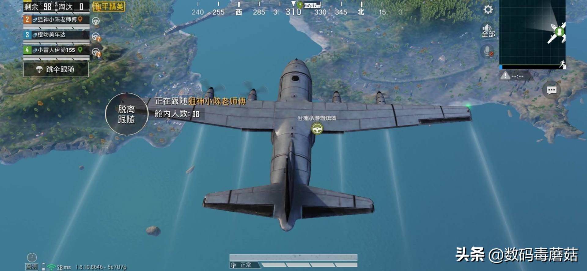

不过对漫游效果似乎没影响,玩了两局和平精英,无论在屋内怎么走动,都不影响落地成盒……
