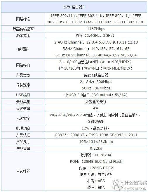

参数
参数图来源于互联网,感谢作图的人。
时下流行的双频wifi,128mb ram/rom。联发科方案,USB2.0,百兆口。可惜是DDR2(小米路由mini还是用的DDR3)。
没有惊喜,但是也中规中矩。

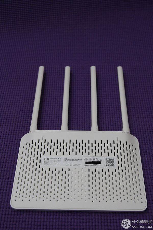

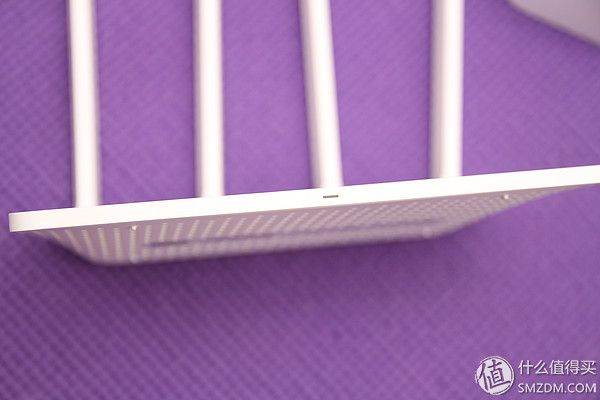

背面密密麻麻的散热孔,四根固定天线。

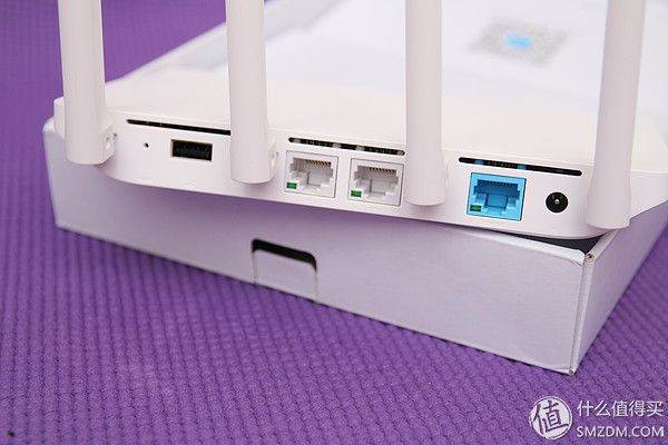

背部接口一览。不论怎么讲,一百多的路由,两个LAN口真是太小气了。
百兆口,带指示灯。八针全满,欧也(并没有设么软用
最左的孔是重置口,然后是usb接口,5W功率带移动硬盘估计有点够呛,U盘还是没问题。。路由背部还开了几个细条口,拓展散热空间。

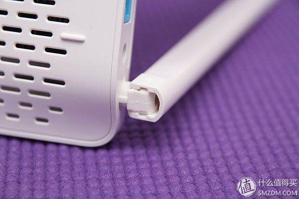

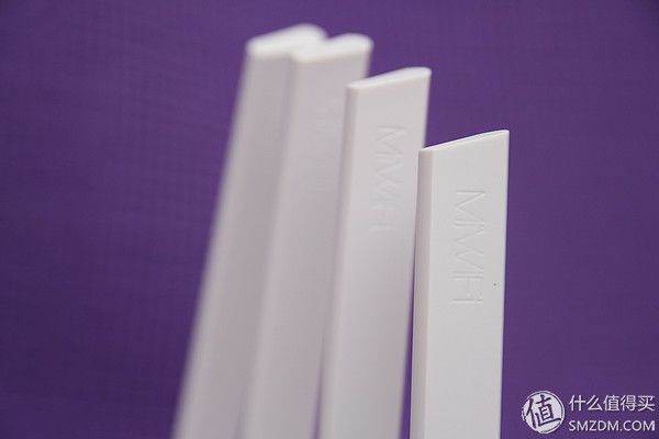

固定天线,可以省不少成本。当然,这个价位搞可拆卸也没什么必要。
天线细节还不错,到处是miwifi的印记。
还有曲线设计。

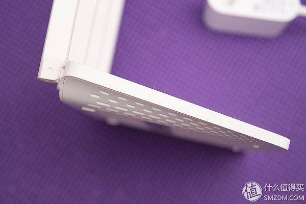

造型很纤细,外观还是很漂亮的。开模很good,光滑的很。卡扣紧实但是便于拆卸,这点要夸一下。
当然,这么薄,pcb应该是不会很大了。

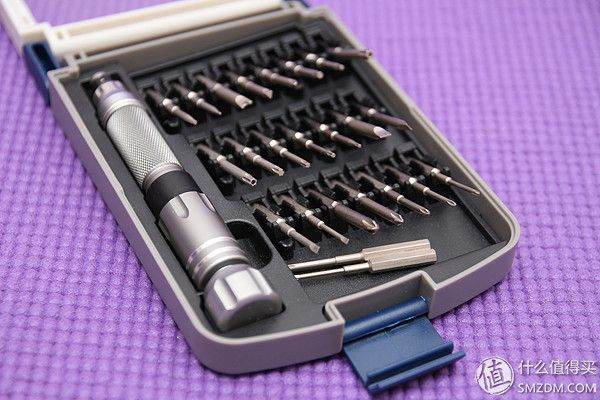

工欲善其事必先利其器,在拆拆拆的路上。南旗这个套装一直是我给力的好伙伴。

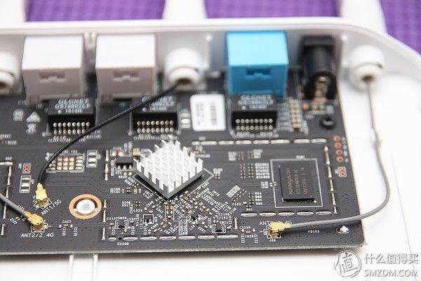

掀起了盖头来,这个板子比我想象中要小不少。天线比mini版多了两根,但是用料确实差了不少。
导热贴片没有了、频蔽罩没有了、散热钢板也没有了。虽然联发科这套方案发热也不是很猛,小米也意思了一下散热片。但是这个寒酸的散热配置。我对于夏天的表现并不看好,因为为了信号覆盖的考虑,我们把路由放在了一个无空调的地方。看来得去电子市场找几个散热片贴一下了。再不济的话,仓库里应该能翻出几个同事丢掉的笔记本散热器 。
mini版的散热配置,此图片来源于泡泡网,敬谢!
诚然,小米并未提及小米路由3和小米路由mini有什么关系。但是价格差不多的东西,我一般喜欢拿来比较一下。看看多了什么,少了什么。

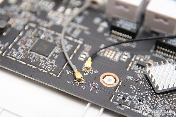

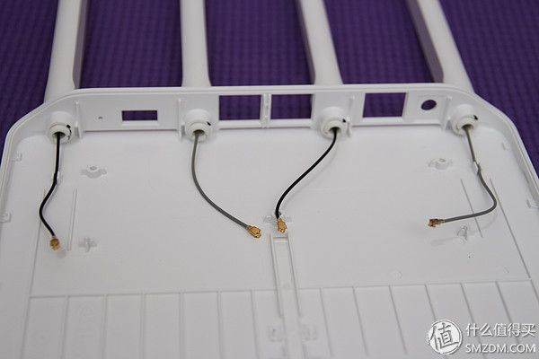

i-pex接头很好拆,一字头轻轻撬一下即可。2.4G*2,5G*2

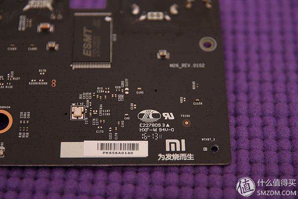

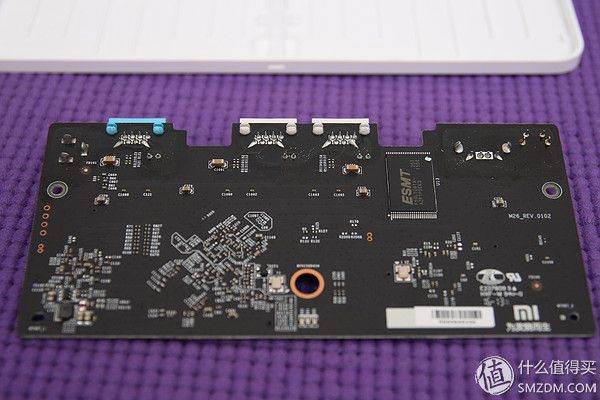

pcb背面,pcb在外壳上的固定是通过两颗螺丝和两个固定孔来完成的。有些位置还是得用洗板水洗一下更干净。
图上ic为晶豪科技的128MB slc nand
理想很丰满,现实很骨感。小米真的是不忘初心,为发烧而生嘛?

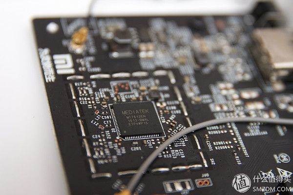

MT7612EN芯片,支持2x2 MIMO和802.11ac,负责5G频段,周围一圈功放电路。

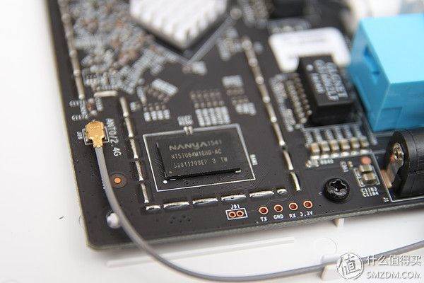

南亚科技的128MB DDR2 内存,TTL焊盘是有的,不知道是不是有用。

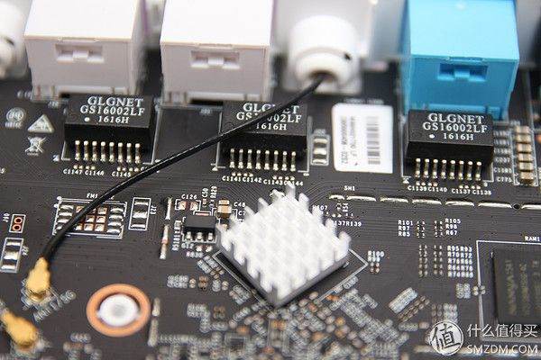

每个口都有单独的网变。
才用的是深圳方向电子的网络变压器,RJ45口估计也是这一家的产品。

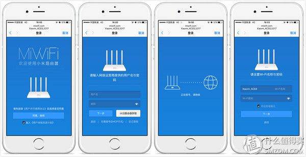

不外乎就是接电源,接网线。但是我的交换机是带dhcp的,为了测试这个路由我懒得去改设置了。就随大流,用手机进行相关设置。

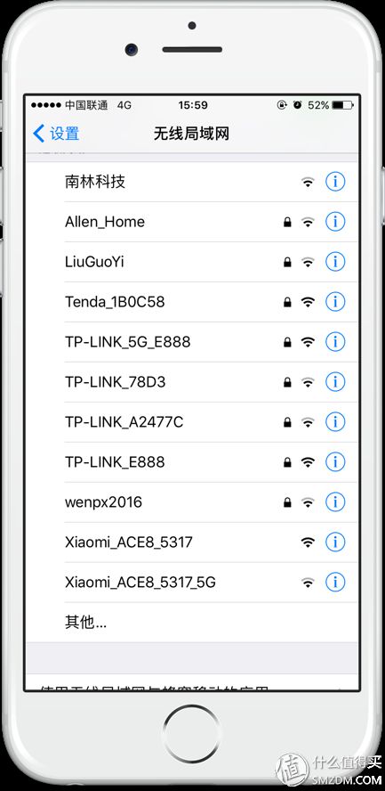

不需要输入密码,点击链接小米标识的两个wifi即可。会自动跳出认证界面来。
剩下的就是输入宽带账号,设置wifi密码,管理密码之类。

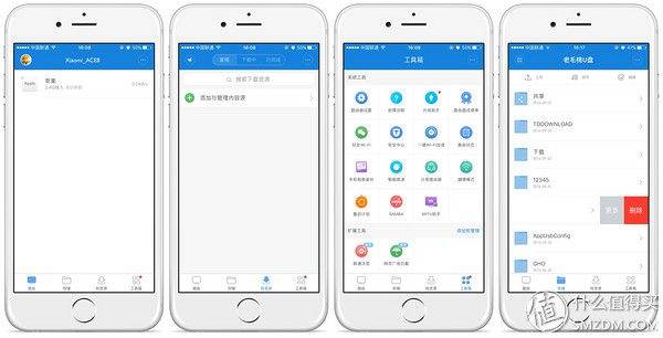

app主界面,我已经给usb口塞了个8G的闪迪酷豆上去。

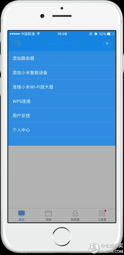

路由界面的菜单

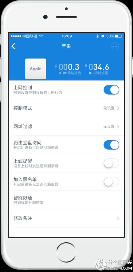

对于已接入和尝试连接的设备,可以进行拉黑等多项操作。

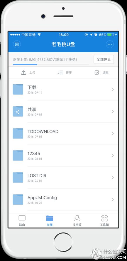

文件管理的菜单功能简单,但是也够用了。

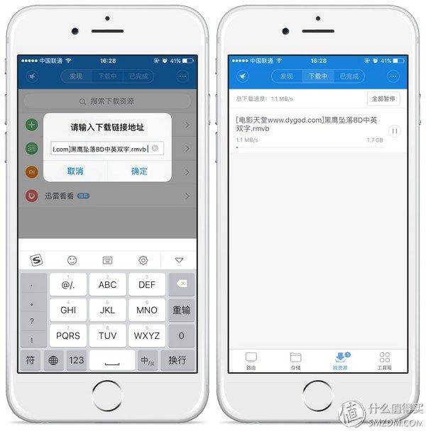

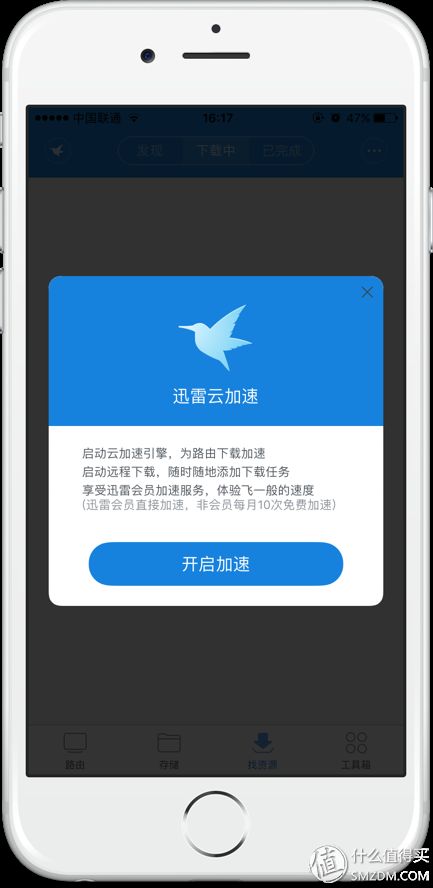

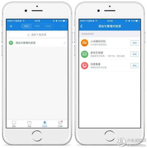

资源管理这里提供了下载服务,不过需要手动填入下载链接,而且速度很一般。非得要你绑定个迅雷会员才给你加加速。
手机文件上传到路由器,速度也一般。小米这个基本只是给你解决了有无的问题。抱有重大期待的筒子们还是老老实实买个nas吧。有折腾心理的,黑裙也不错啊。

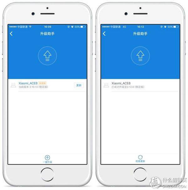

不能免俗的就是开机就有新固件,可以,这很小米。

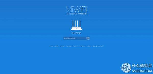

网页端管理
不能免俗的需要管理密码,我设置的和wifi密码一样,方便好记。反正公司其他同事也不会折腾路由。

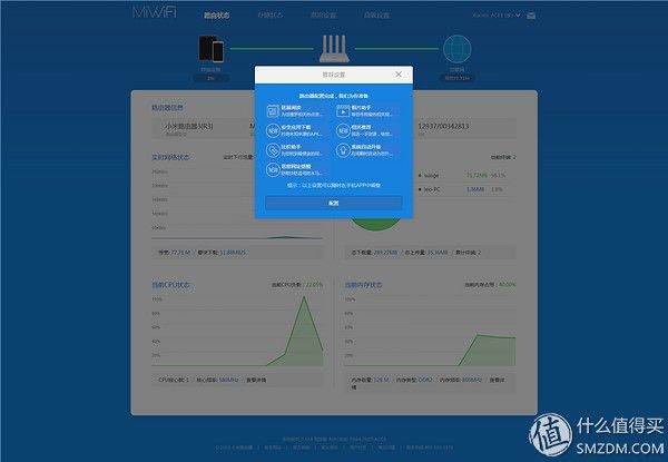

小米大礼包来了,这里估计是包含了受争议的插入广告之类吧。

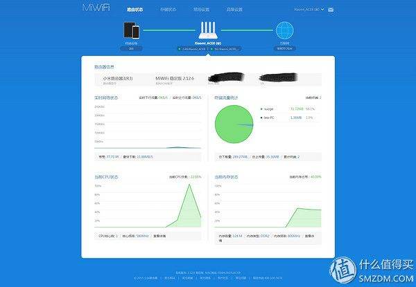

主页,显示路由器当前状态,信息还是很丰富的。

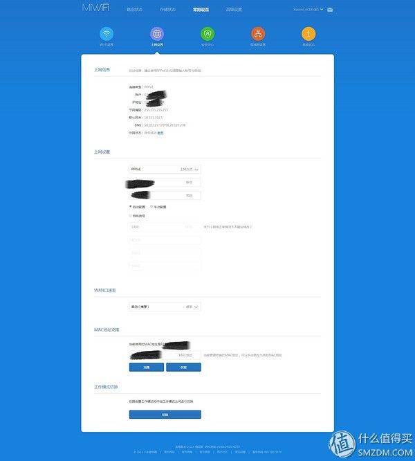

上网设置,这里基本上设置一次就不会再来了。

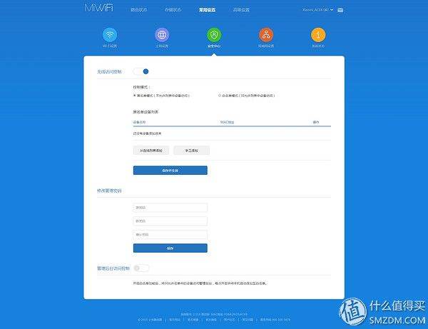

访问控制,和app端一样,可以限速拉黑等各种管理设备。

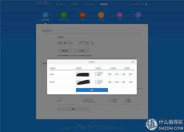

qos,还是有不少作用的。

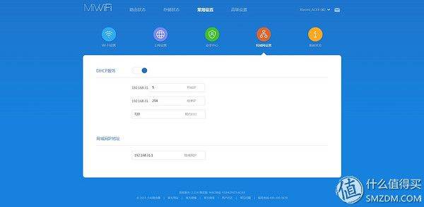

要是大家都是用192.168.1.1就好了,省得尝试个新路由器要改动不少东西。

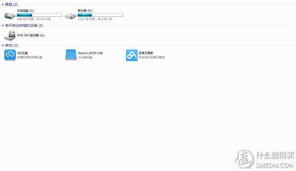

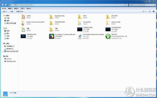

pc客户端

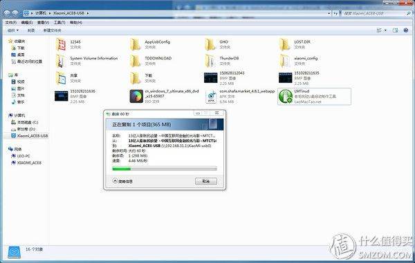

出人意料,pc客户端真是袖珍的不行,功能也很简单。几乎就是为下载和管理文件而设计的,点击左上角文件夹t图标就会自动打开资源管理器。一遍远程管理路由器上U盘的文件。
选择了一个几百兆的视频文件,复制到路由器文件管理中。图示速度非常喜人,差评就不必了。反正勉强能用吧。
复制完成后,在app的文件管理中可以看到视频。点击播放,缓冲了好一阵子才开始,拖动也是一样。受制于usb接口的掣肘,再优化,也没什么可提升的了。
