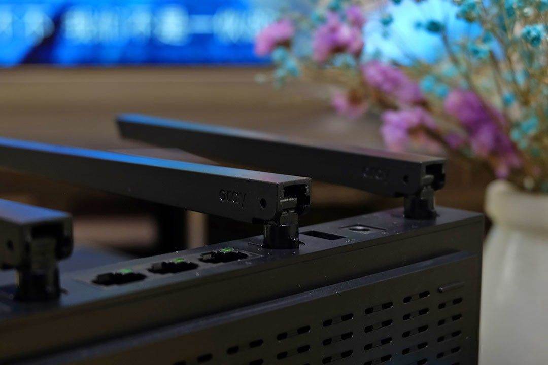

相比那种隐藏式天线来说,蒲公英的这款X5路由器采用了4根外置双频全向天线设计,对称式分布,单根增益3dBi,双频天线设计既保证了无线信号的覆盖范围,同时也保证了无线信号的穿墙稳定性。
它的天线支持横向180°,竖向90°旋转,可以通过调节天线的方向,来提高信号的传输效果,正常情况下,只要保证天线的垂直即可。双频天线外罩采用方形竖管,下粗上细,底端刻印蒲公英经典logo,头端采用斜面设计,棱角分明,极有科技感。

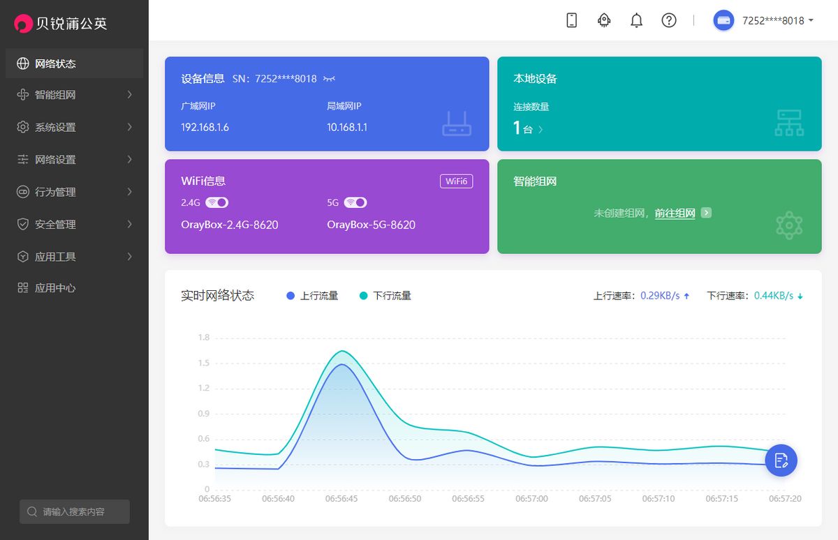

想要获取更详细的路由器高级功能,需要通过蒲公英云管理平台进行,它的地址是:https://www.pgybox.com/zh/,进入后,也可以查看路由器的基本信息,尤其它的实时网络状态,非常直观。在这个云管理页面,可以轻松组网,同时也可以进行无线设置、局域网设置、DHCP设置等,另外它还具有行为管理功能,可以对连入网络的设备进行设备限制或网址限制,想怎么限制就怎么限制。
它的组网设置需要进入另一个管理平台:https://console.sdwan.oray.com/zh/main,在这里创建网络以及添加成员,创建、添加完毕后,我们的组网才算成功,这样就可以向局域网一样进行各种数据访问了。

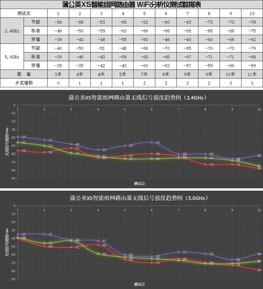

经过对X5路由器无线信号强度测试,它的信号强度与距离和障碍物成反比,同时也看出在同一位置下,穿墙模式的信号强度要优于标准模式和节能模式。这款路由器在3米无遮挡的信号强度高达-39dBm和-35dBm,完全能够满足用户流畅上网。随着距离的增大,墙体数的增多,信号确实在衰减,但是信号衰减的幅度并不大,基本上在-40dBm到-70dBm之间徘徊,这个区间的信号强度均能满足我们正常的上网需求,实际信号的有效覆盖半径在10米左右,信号覆盖面积高达300多平米,所以说这款路由器特别适用于集中办公的公司使用。另外它的波浪线非常平缓,足见其无线信号传输非常稳定。

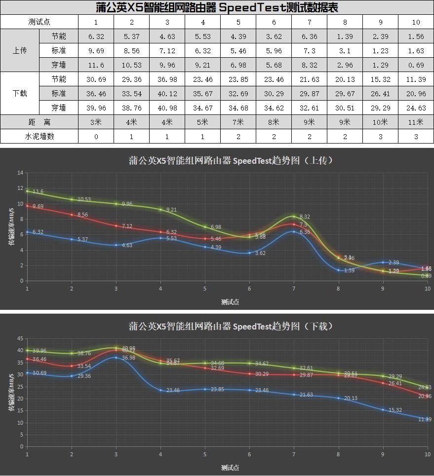

上图,笔者通过SpeedTest测试软件对这款X5路由器在三种不同信号强度下进行上传/下载测试,从趋势图上我们可以发现没有遮挡而且是近距离的情况下,上传/下载的速度都是非常快的,随着墙体数量的增多和距离的增大,上传的速率波动幅度有一处较大,而下载的波动相对来说比较小,超过了9米之后,上传数据降下来了,下载数据基本没什么影响,所以说在半径为10米的方圆内,上网办公毫无压力。
