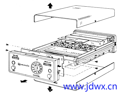

我传上来你看一下,是不是你所要的。
满江红 发表于 2026-1-14 17:39
我传上来你看一下,是不是你所要的。
看外观图就不是,倒像是带收音且直接推动喇叭的汽车音响,我修的AP-2000是功放机的前级,只输出信号到功放机AA-2120。

只有proton_aa-1150这个型号,没有PROTON AA-2120,不知道区别大不大。
我也不知道,传上来参考。
打破沙锅问到底 发表于 2026-1-15 13:36
我也不知道,传上来参考。
我给你穿个图片,你先看一下。
如果一样,我就传上来。
满江红 发表于 2026-1-15 14:48
我给你穿个图片,你先看一下。
如果一样,我就传上来。
面板类似,请传上来。
我单独开一帖,还在本版。
