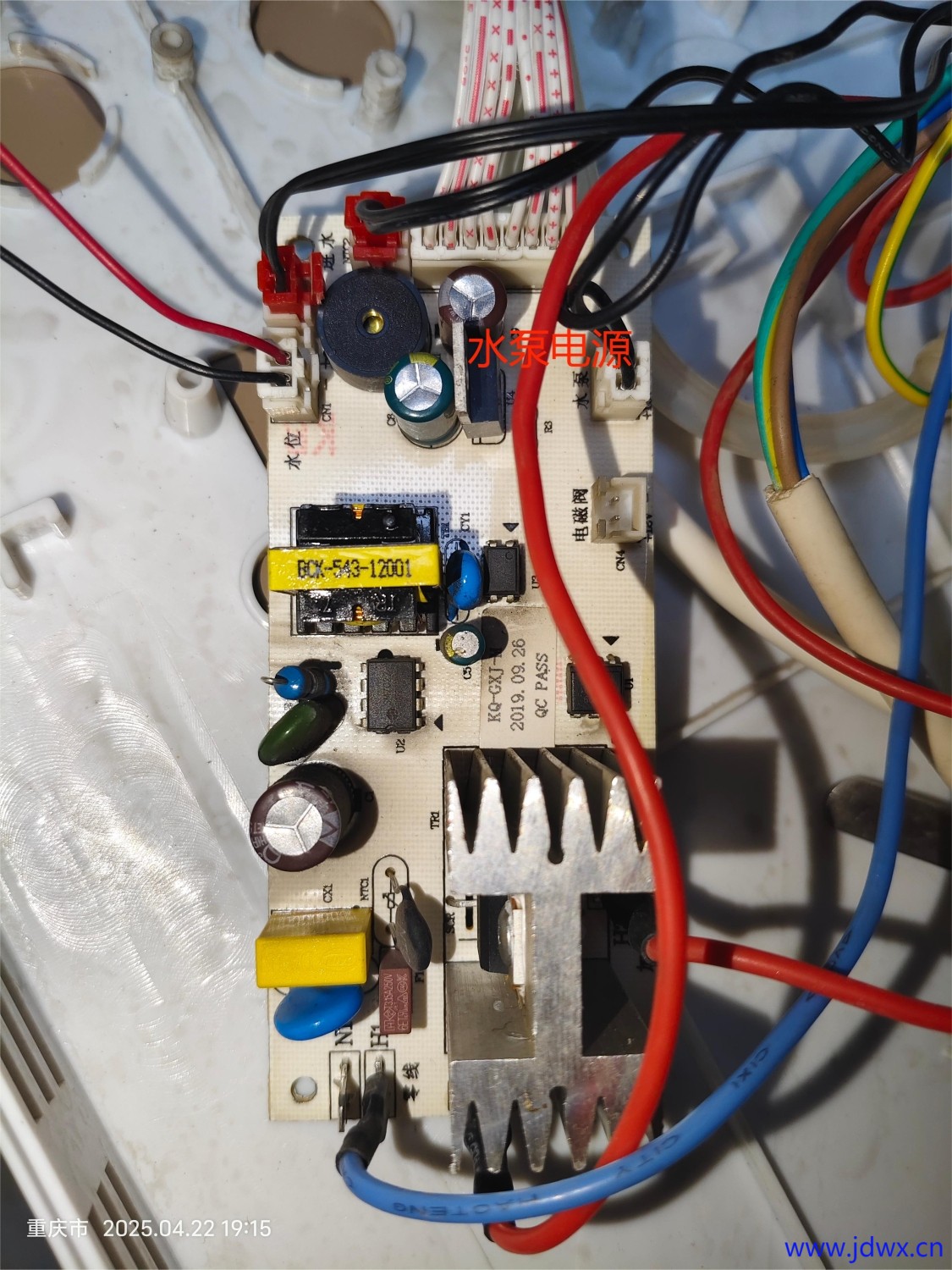

管线机电源板上的3400是个什么管子:
今天修一台华津时代管线机,不出水,偶尔出水也很小很慢,拆开发现水泵(370型号的)已经漏水严重锈蚀了换了个茶吧机水泵(365型号的),以为手到擒来,然而失手了,检查发现12电压在出水时只有3.5V左右,电源端输出的电压12V正常,主板控制出水也正常,不出水时没有电压的,出水工作时有3.5v左右,主板出来就是通过一个3400的管子控制这个电压的,给看看这个是啥管子,还是我维修的思路走错了

现在这个故障就是3400好像没有完全导通导致水泵供电只有3.5V左右,是不是只有这点电压,然后水泵不对呢

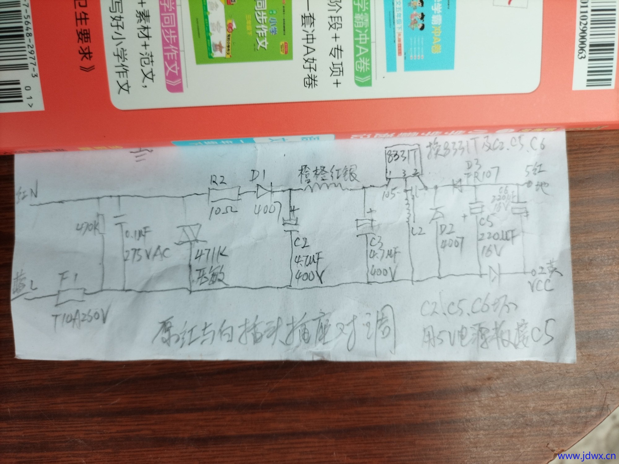

有没有这种直插式8331T的资料?
打破沙锅问到底 发表于 2025-4-26 13:23
有没有这种直插式8331T的资料?
你大致知道这种元件是三极管还是IC?

帮找找看,我按实物画电路草图,发现+5V输出的16V220UF滤波电解电容的正极与输入端两只400V4.7UF滤波电解电容的负极是相连的,看起来像+5V输出接了地,搞不懂,也不知8331T的脚位是怎么排的,是1、2、3排还是1、3、2排?
打破沙锅问到底 发表于 2025-4-26 17:05
帮找找看,我按实物画电路草图,发现+5V输出的16V220UF滤波电解电容的正极与输入端两只400V4.7UF滤波电 ...
把你绘的图帖上来看看
满江红 发表于 2025-4-26 17:16
把你绘的图帖上来看看
我不知8331T的脚号有没有搞错:
打破沙锅问到底 发表于 2025-4-26 17:32
我不知8331T的脚号有没有搞错:
感觉就是一个半波整流电路的升级版
惠民电器 发表于 2025-4-26 18:32
感觉就是一个半波整流电路的升级版
有没有看到+5V输出的C5(16V220UF)滤波电解电容的正极与输入端C2、C3两只400V4.7UF滤波电解电容的负极是相连的?输出插座2脚VCC是5V经二极管降压输出4.3V。

SDH8331 SOT-23封装早有了,我要的是SDH8331T TO-92,我搞不清8331T的脚号是1、2、3排还是1、3、2排?
SDH8331非隔离AC-DC电源芯片
https://www.jdwx.cn/bbs/31279/
