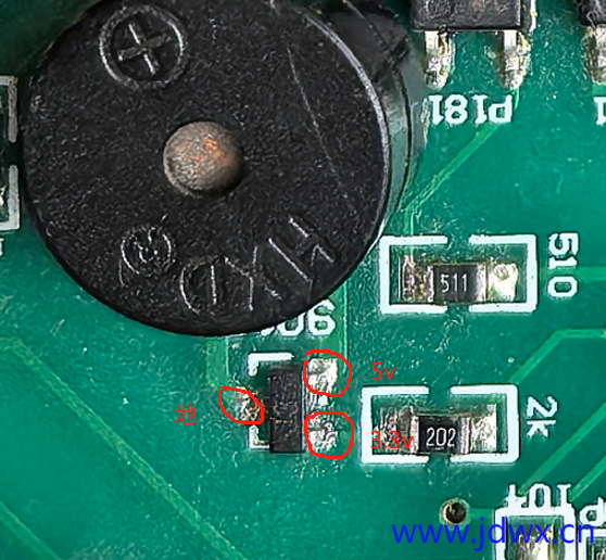

请教各位老师,主板正常情况下,小板子POWER灯会亮,开机按键有5V,现在手上有2块坏的主控板(电容都换过了),14v,5v,1.6V都有,就是不能开机,请指导下开机电路有可能哪里坏了,感谢!

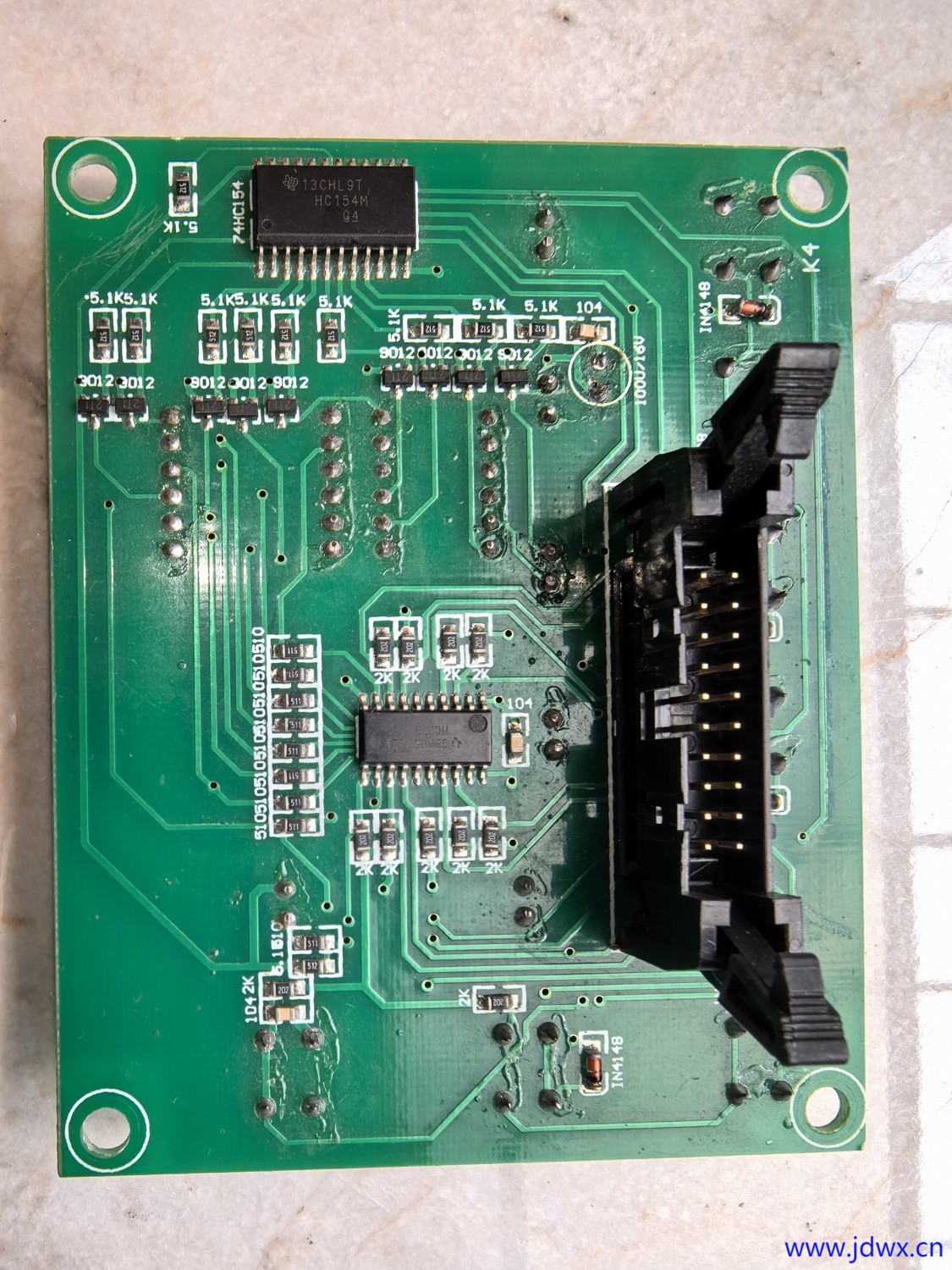

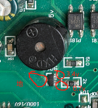

我有一块正常的主控板,和小板连起来接上电源,开机正常,所以小板子是正常的。不知道哪里是开机电路,三极管输入3.4v输出0.7v,是正常的板子测出来的,同样的另一块是坏的板子测出来的电压输入5v

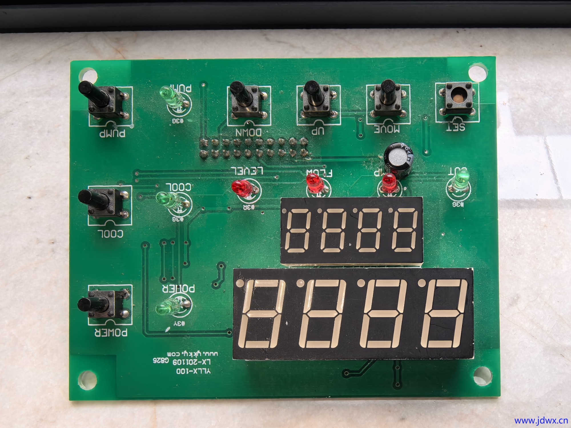

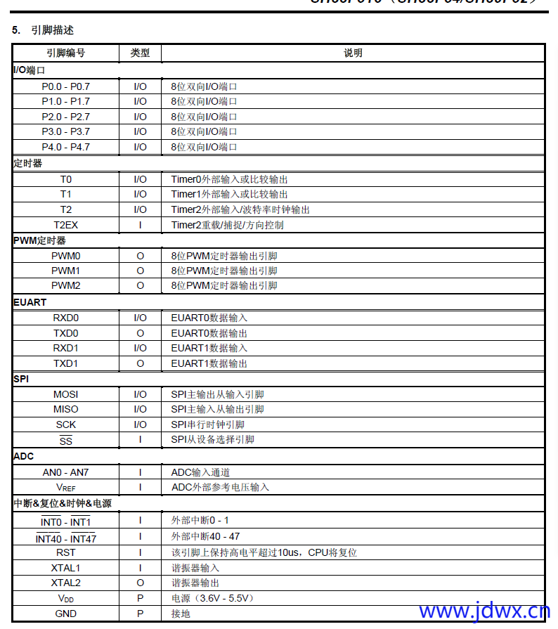

感谢回复,按键是在另一块小板子上的(和正常的主板连接没问题),CPU的供电电压4.9V有的,主板通电后复位脚和地之间没有电压(有朋友说并联一路5V去CPU复位脚试一试,我串了个拨动开关通电3秒钟后关闭,没有反应),晶振也换过了(无效)
友捷制冷设备 发表于 2025-2-22 18:33
感谢回复,按键是在另一块小板子上的(和正常的主板连接没问题),CPU的供电电压4.9V有的,主板通电后复 ...
复位电路分高电平复位和低电平复位,即先高电平后变低电平,或先低电平后变高电平,你用正常的主板开机后测复位脚电压看是高电平还是低电平,可能正常开机后复位脚低电平没有电压是对的,查复位电路各元件,如果复位电路有元件坏,就不会先高后低或先低后高,即始终高或始终低。
