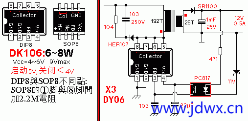

DK106、DY06、X3可以直接代换VIPer12,原电路四脚至Vcc的二极管可拆开
DK106原边只需一个绕组
电磁炉中,用VIPer12代换DK106时,四脚要添加一支二极管至Vcc,给芯片供电
云贵桂粤 发表于 2025-2-22 16:16
DK106、DY06、X3同VIPer12、VIPer22
是啊很多,但最长见.最普通的还是VIPer22A,VIPer12A,修理人员手里最多的也是这两个,到电子元件店不会断货的也是这两个,两个元件功率不同而以!在前期的电磁炉,DVD,接收机多数用这两个,电路简单,这两个元件还有价格最低的优势,比你之前那些价低的很多,其他那些元件都比这两个元件价高。
