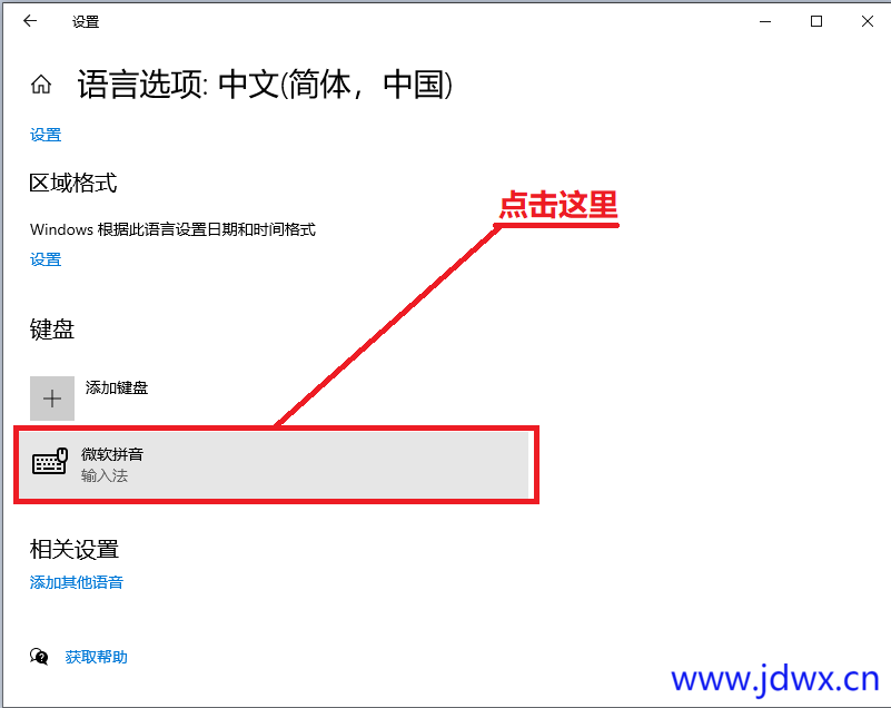

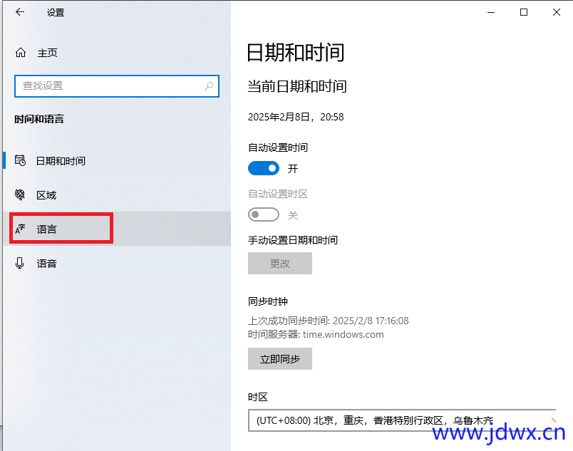

我的Win10也是“ShiftI”切换的,可在设置中进行设定。
在开始菜单中左则边栏找到“设置(齿轮状图标,在关机图标的上方)”——“时间和语言”——“(在左侧边栏找到)语言”——“(在打开的界面往下找到)中文(简体)并点击一下”——等显示出“选项”按钮并点击一下——鼠标滚轮往下移动找到“微软拼音输入法”并点击一下——选中“选项”并点击进入——找到“按键”点击进入——在这里面随意按自己的喜好设定快捷键。
在这里还可以设置个性化的输入方式,希望有需要的仔细研究一下这里的使用方法。
