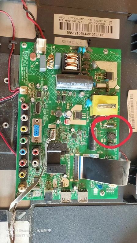

液晶三无捡漏:

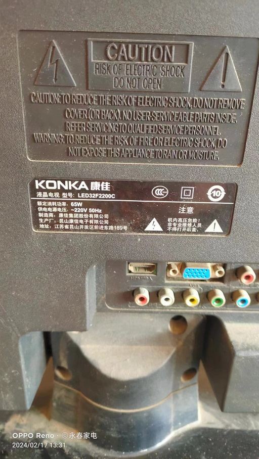

      一台康佳LED32F2200C电视,用户说昨晚看着电视,突然电视无图无声。

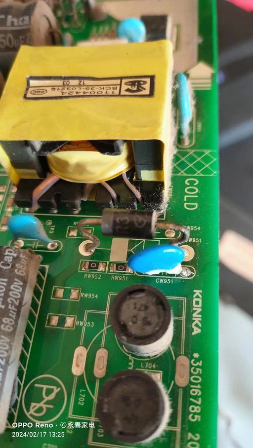

   开机检查,交流输入正常,300V正常,12V只有5V左右,仔细观察12V整流输出旁边一电容已经变了颜色,用镊子一碰就散了。

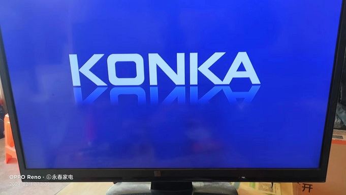

从料板上拆一同规格电容换上,测整流管正常,开机一切正常,捡漏了。
这个好修,确实是捡钱
