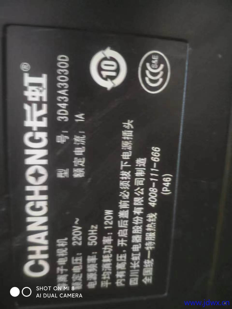

这台长虹等离子是我卖了几十台遇到的第一台屏幕坏了,这种三星屏幕43寸等离子,屏幕非常好,而且最关键是Y版坏了好修。电视机当时拿过来是左边没有图像,右边正常。刚好前几天自己收来一台51寸长虹等离子,于是和用户商量换机,补差价绿黑棕成交。换来的电视机想研究一下,这电视机卖给用户差不多差不多4年以上了,当时好像也是绿黑棕卖给他的。于是拆开电视机,发现是图片X插件锈蚀了,于是热风枪去掉插件,下面电路板也断了好多,插件是无法使用了,排线那边也锈蚀断了好多线路,但是两边不用插件,还可以飞线连接,后来飞线多次,没有成功,因为多搞几次,那些铜线纷纷掉落了,后来一气之下,就剪断了坏的那块Xcof,这下就出现图片图像,现在我在想买一块Xcof,屏幕那边用机械压力压在屏幕那边,不知道可以修复不?估计没有人干过这种事情?之前修过Y扫描断裂,用机械压力干过,不过那种接触面积大?
这台长虹等离子是哪个型号?
满江红 发表于 2025-8-28 13:06
这台长虹等离子是哪个型号?
就是这款,二手卖过几十台了,遇到两台屏幕问题,43寸等离子,和51寸等离子是最好维修Y板子的?
