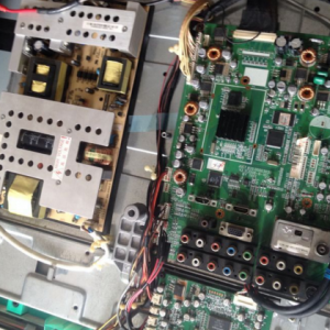

海信LED32K01液晶电视刚开始可以开机后来不能开机的维修
海信LED32K01液晶电视按待机键不开机故障维修  客户送修一台海信LED32K01液晶电视,描述的故障是按待机键不开机。通电亮蓝色指示灯,几秒后亮红色指示灯(亮红色指示灯表示机子进入待机状态),按面板上的开机键没 ...

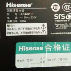

海信LED42K11P液晶电视看不超过2个小时就不定时停机
海信LED42K11P液晶电视不定时停机维修  一台海信LED42K11P液晶电视,用户说收看不超过2个小时就不定时停机,停机后不能立马开机,要等一段时间可以再开机收看。  接机后拆开机壳等停机后测量有5V待机电压且绿灯 ...

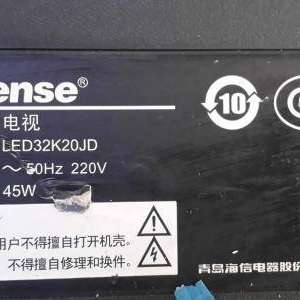

图文分享海信LED32K20JD液晶电视红灯亮不开机故障维修
海信LED32K20JD液晶电视红灯亮不开机故障维修案例  机器型号:海信LED32K20JD  故障现象:液晶电视红灯亮不开机维修方法/过程:  接修一台海信LED32K20JD电源5338板,主板5340板。故障为液晶电视红灯亮不开机 ...

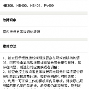

美的定频冷暖机显Eb是什么故障?问:美的定频冷暖机显Eb是什么故障?如下图显示:答:显示板通信故障,代换主控板或者显示板。

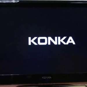

康佳LED电视43M2600B卡在开机logo,反复启动,logo显示两秒后黑屏
康佳LED43M2600B液晶电视黑屏故障经刷机解决问题故意现象:一台康佳LED电视43M2600B卡在开机logo,反复启动,logo显示两秒后黑屏,再等几秒又亮起。维修思路:他人都说是主板坏了,我通过观察分析,并让电视进入升级 ...

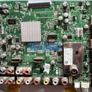

TCL L32F3309B液晶电视机红灯亮不能开机的维修
TCL L32F3309B液晶电视机维修思路故障现像:机器刚送来的时候,不开机,只有红灯亮。客户说之前要开几次才能打开,并且开机慢。检修过程:检查各路电压,基本都对,感觉是处于开机状态,3.3V、1.8V什么的都有。找到 ...
