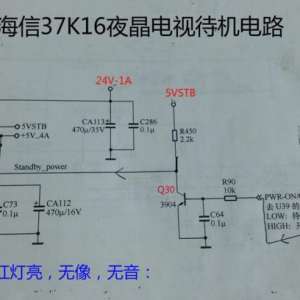

海信液晶电视37K16开机电源红灯亮无像无音故障维修品牌型号:海信37K16液晶电视开机故障现象:电源红灯亮,无图像,无声音。维修过程:查电源板24V,12V,5V全无,只有STB=5V。再查电源PS-ON=0V.待机电压有了,PS-ON没 ...

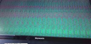

图文解说创维32L05HR液晶电视热机花屏故障原因
图文解说创维32L05HR液晶电视热机花屏故障原因这台创维32L05HR液晶电视机,说是刚开机一切正常,但是一段时间后,少则十几分钟,多则一个小时,瞬间变成花屏了,喇叭里发出较大的刺啦声,开机实验确实如此。花屏后喇 ...

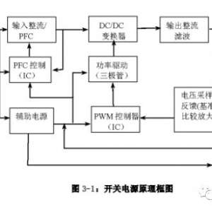

液晶电视开关电源的基本电路构成
液晶电视开关电源的基本电路构成
一般地,开关电源大致由输入电路、变换器、控制电路、输出电路四个主体组成。如果细致划分,它包括:输入滤波、输入整流、开关变换电路、采样、基准电路、比较放大、PWM 控制(频率振器荡器)、开关管驱动、输出整流 ...

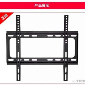

液晶电视挂架安装技巧难不难?液晶电视外观时尚、轻薄,且符合现代家居风格,完全迎合了消费者对于个性化产品的需求,液晶电视的需要越高,同理液晶电视支架的需求也越高,一台液晶电视如果能够合理地安装在墙壁上, ...
