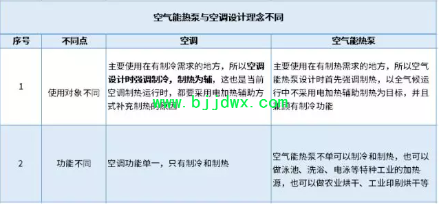

首先要了解
空调与空气能热泵这两种产品设计理念
有何不同

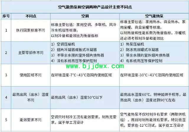

由于两种产品的使用对象不同
导致产品的很多方面也会有所差异

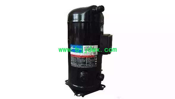

在上述差异中,最重要的是压缩机不同不同的压缩机决定产品的不同使用效果和不同的使用地域。
空调选用空调压缩机。以R22为例,最大运行压力不超过2MPa,压缩机比小于7,最高排气温度不超过90度。
空气能热泵必须采用热泵压缩机。同样以R22为例,最大运行压力达到3 MPa,压缩机比达到12,甚至更高到20,最高排气温度达到110度。
(图/空气能热泵压缩机)
有了压缩机这个强劲的“心脏”,空气能热泵方可高温出风(水),低温运行。“高温”到出风温度达80℃以上的烘干行业,“低温”到大西北新疆等寒冷地区。

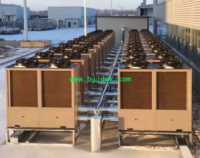

为满足极端的工作环境,空气能热泵除了有强劲的“心脏”,还要有聪明的“大脑”。
空气能热泵的主控制器既要保护制冷系统的运行可靠,又要保证用户24小时不断续的使用需求。本是两种相互矛盾的个体,容错性和精准性却在空气能热泵的控制逻辑中得到了完美的统一。
(图/芬尼空气能超低温北极星机组在内蒙古)

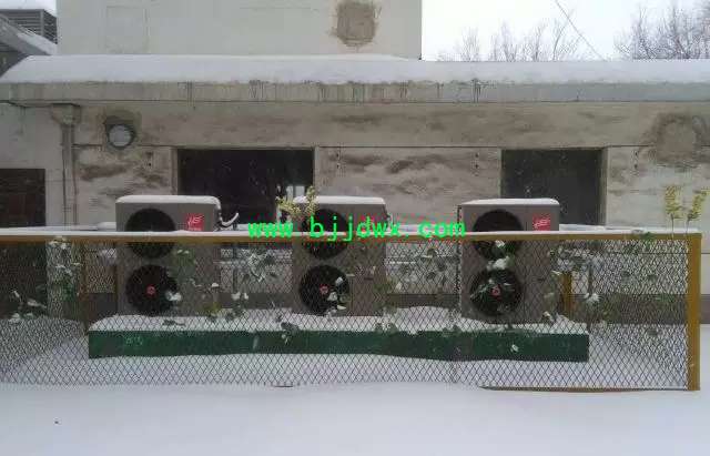

由于空气能热泵最高与最低环境温度温差近80℃甚至更大,这对空气能热泵的系统容液量提出更高的要求,要系统根据实际运行参数自动调节参与有效运行的制冷剂的量。
针对空气能热泵的使用特点,化霜是一个不可回避的问题。并且空气能热泵的化霜要求比空调的要高得多。
常用的方法有:制冷剂换向化霜、热气旁通化霜、冷凝管末端余热化霜、热水回流翅片化霜、伴热带底盘化霜等等。往往多种方法综合使用,才能保证即使-25℃的环境运行,化霜时间也就3分钟左右,极大的提高机组的制热效果和用户的舒适性。
