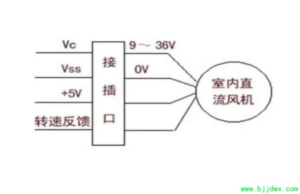

室内直流风机
通过改变电压大小的方式来控制风机转速,Vc的电压范围在9~36V之间,电压越高,风机转速越高,电压越低,风机转速越低;+5V为风机内电路控制板的工作电压。

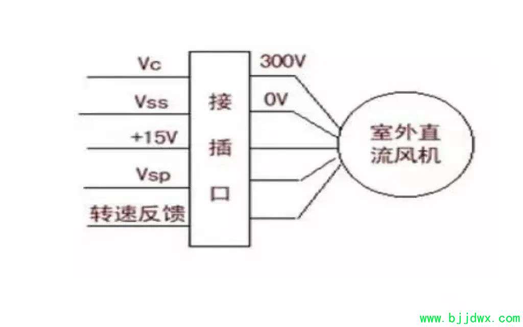

室外直流风机
1.  Vc供风机绕组工作使用300V左右
2.  +15V电压为风机内电路板的工作电源电压
3.  Vsp为风机转速控制信号
4.  风速反馈信号

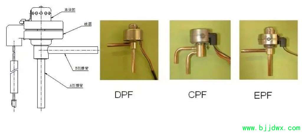

电子膨胀阀
电子膨胀阀由本体部、线圈部构成。驱动方式为永久磁体型步进电机直动式。其内部结构及外观图如下所示:
