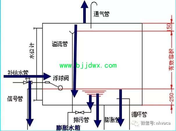

一般都将膨胀水箱设在系统的最高点,通常都接在循环水泵(中央空调冷冻水循环水泵)吸水口附近的回水干管上。
膨胀水箱是一个钢板焊制的容器,有各种大小不同的规格。膨胀水箱上通常接有以下管道:
(1)膨胀管,它将系统中水因加热膨胀所增加的体积转入膨胀水箱(和回水干道相连接)。
(2)溢流管,用于排出水箱内超过规定水位的多余的水。
(3)信号管,用于监督水箱内的水位。
(4)循环管,在水箱和膨胀管可能发生冻结时,用来使水循环(在水箱的底部中央位置,和回水干道相连接)。
(5)排污管,用于排污。
(6)补水阀,与箱体内的浮球相连,水位低于设定值则通阀门补充水。
为安全起见,膨胀管和溢流管上不允许装任何阀门。
膨胀水箱用于闭式水循环系统中,起到了平衡水量及压力的作用,避免安全阀频繁开启和自动补水阀频繁补水。膨胀罐起到容纳膨胀水的作用外,还能起到补水箱的作用,膨胀罐充入氮气,能够获得较大容积来容纳膨胀水量,高、低压膨胀罐可利用本身压力并联向稳压系统补水。本装置各点控制均为联锁反应,自动运行,压力波动范围小,安全可靠,节能,经济效果好。
系统中设置膨胀水箱的主要作用:
(1)膨胀,使系统中的淡水受热后有膨胀的余地;
(2)补水,补充系统中因蒸发和泄漏而损失的水量并保证淡水泵有足够的吸入压头。
(3)排气,排放系统中的空气;
(4)投药,投化学药剂以便对冷却水进行化学处理;
(5)加热,假如在其中设置了加热装置,可对冷却水进行加热以便暖缸。
