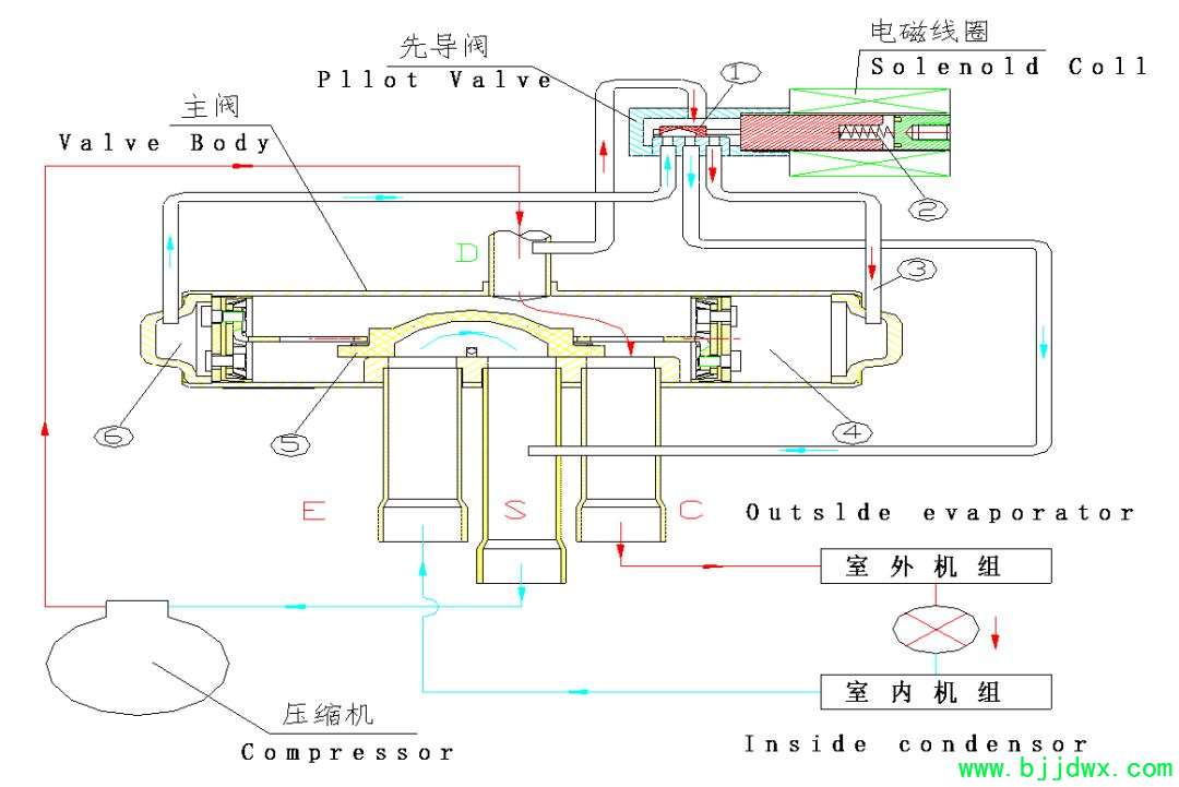

四通阀工作原理:
1、制冷状态下的工作原理:
当电磁线圈处于断电状态(即制冷状态),先导滑阀:①在压缩弹簧;②驱动下左移,高压流体进入毛细管;③后进入右活塞腔;④另一方面,左活塞腔;⑥的流体由于和S管相通,受压缩机抽吸而排出;使活塞两端产生压力差,活塞及主滑阀;⑤左移,使E、S接管相通,D、C接管相通,于是形成制冷循环。
2、制热状态下的工作原理:
当电磁线圈处于通电状态(即制热状态),先导滑阀①在电磁线圈产生的磁力作用下,克服压缩弹簧;②的弹力而右移,高压流体进入毛细管;③后进入左活塞腔⑥。另一方面,右活塞腔④的流体由于和S管相通,受压缩机抽吸而排出;使活塞两端产生压力差,活塞及主滑阀⑤右移,使C、S接管相通,D、E接管相通,于是形成制热循环。

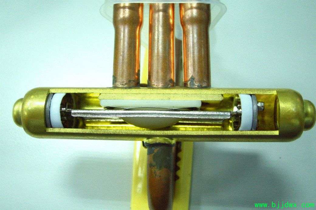

四通阀主阀体内部构造图片:

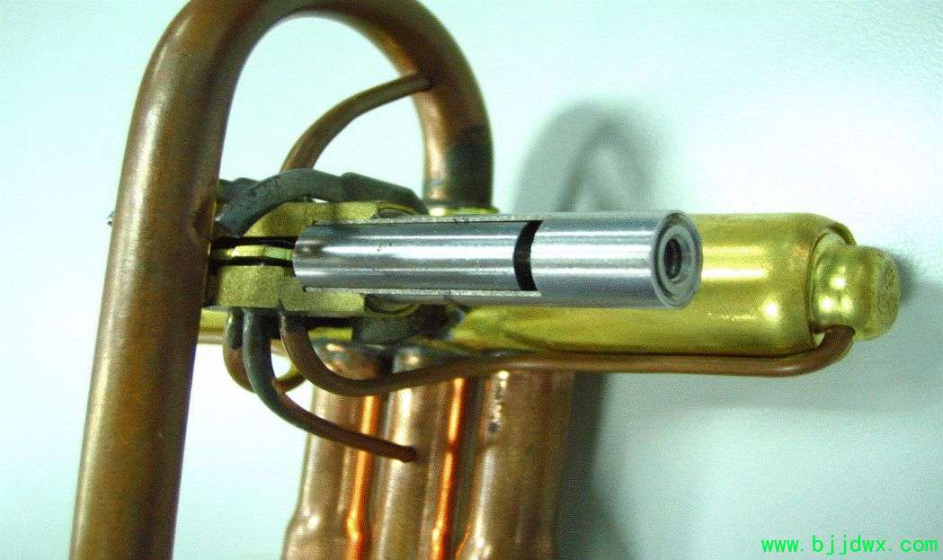

四通阀先导阀内部构造图片:
四通阀常见故障判断与分析方法:
1、△四通阀窜气的判别:
启动压缩机并使四通阀换向,用手同时摸四通阀E、S、C三条接管,若三条接管均发热,证明四通阀换向未到位。
△四通阀不能正常换向的故障 :
1)电磁线圈损坏,先导阀不起作用;
2) 四通阀内阀滑被系统内部的赃物(氧化皮、杂物、劣化油脂)等卡住或粘住,一部分可用木棒或胶棒轻击四通阀阀体解决;
3) 阀体受外力冲击损坏(阀体凹)造成滑阀不能换向,从外观可判断;
4) 由于系统内部的液击使阀滑导向架断裂、端盖损坏变形,无法换向;特别注意使用大金和三洋涡旋压缩机时产生液击的比例较大;
5) 四通阀内部间隙过大,阀座焊接时轻微烧坏泄漏量超标,造成串气,使滑阀两端压力平衡,无法推动滑阀换向;
6)系统压力带来四通阀主滑块破碎,导致主滑块不能换向;
7)先导阀内腔脏堵,导致先导阀不能工作;
8)因系统原因,开机时主滑块就处在阀体中间,通电时两端压差无法建立起来,导致不能换向;这种故障有一部分通过敲击阀体和加充冷媒可以解决;
9)系统有慢漏,冷媒较少,不能建立换向需要的压力差;
