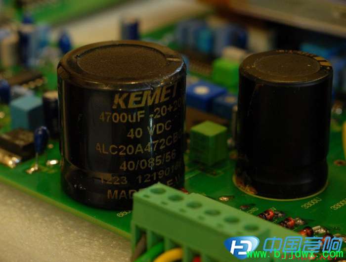

MARK NO.31转盘DIY制作,CDM4+TDA1541双皇冠几乎完美无缺

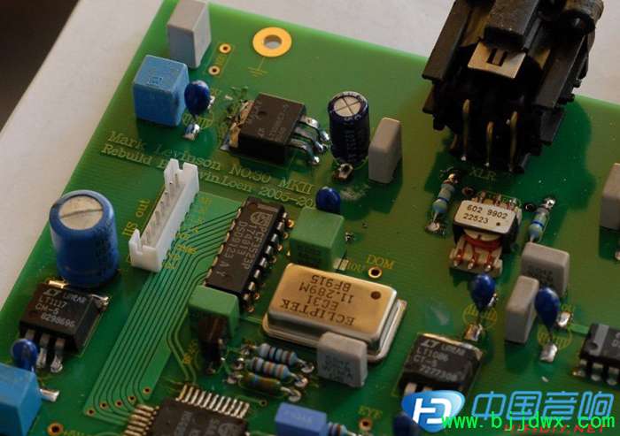

  IIS留着,原本是跟CDPRO一样6针的,但是后来考虑到后面估计还有数字部分需要用电,所以连电压也加进去变成8针了.以后有时间可以基于这个接口做二次开发,比如1541,1547,PCM63之类..

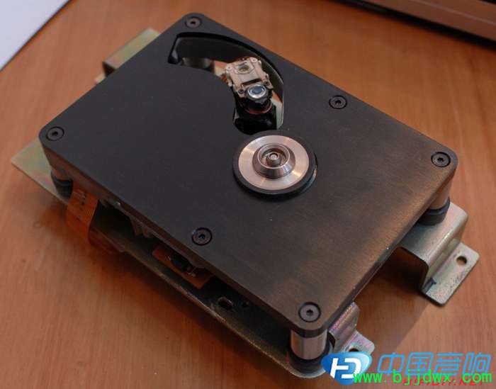

  这个悬挂避震是CDPRO和CDM4规格通用的.过年前这批机箱暂时都还没提供背板.因为还没有丝印,要过年后才补上.年后也还会有一次机箱的集中订购
