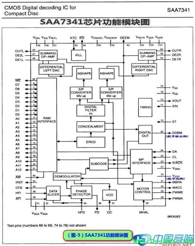

②研究原厂数字输出电路、DSP7341解码芯片引脚位置及功能模块图:
数字输出电路
SAA7341芯片
功能模块

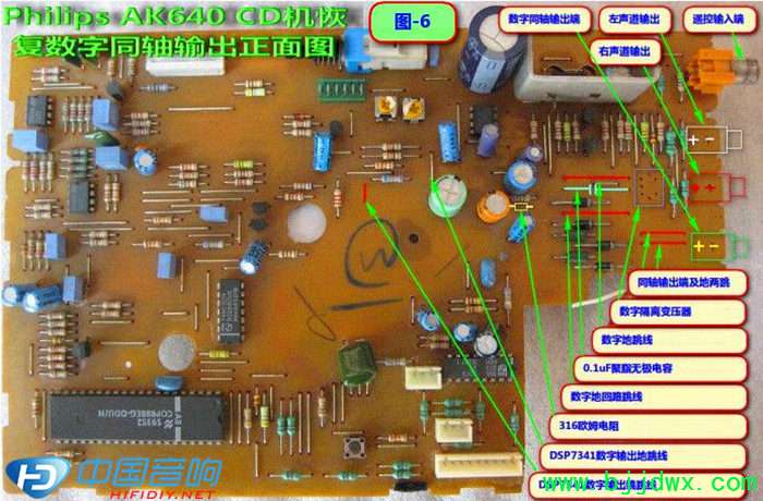

③按下面的图示,用准备好的元件装到相应位置:
图中标示的红色线位置,焊好6条跳线(5条焊到主板正面相应位置,一条是主板背面的贴片跳线),焊好小黄色框中的三个电阻(一个316欧直插电阻焊到主板正面,另外两个贴片电阻焊到主板背面相应位置),0.1uF聚脂无极电容焊到主板正面,这些元件在板上都有现成的安装位置,安装好后就从主板的同轴输出位置接上RCA插座,不过这插座要在机箱上打上孔。
数字同轴输出
数字同轴输出

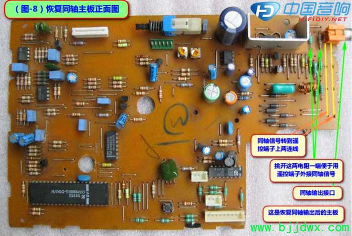

④若不想在机箱后打孔确保原机不被修摩,就用主板带的遥控输入端子来安装同轴输出,可把遥控端子前的两个电阻的一端挑开,把主板上同轴信号用导线接到遥控端子上,遥控输入端子就成为本机的数字同轴输出接口了。
同轴主板
⑤值得注意的是,数字输出隔离变压器的选用很关键,不要迷信成品,笔者试过用成品,效果不太满意,可能与成品用的线太细,电阻稍大有关吧。用直径1CM的高频磁环来自制,只要能绕得下,漆包线的线径尽可能粗些效果会更好,初次级匝数比很灵活(5:1至1:1),实测初级30匝,次级10匝可以获得不错的同轴数字输出效果。[page]

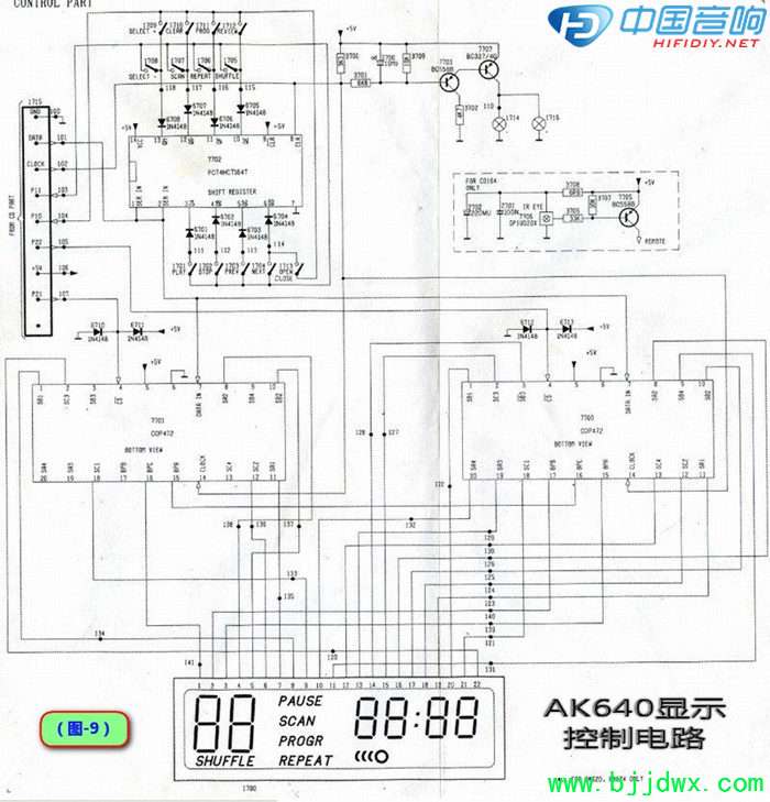

①先观察原机显示控制板电路图
显示控制电路
