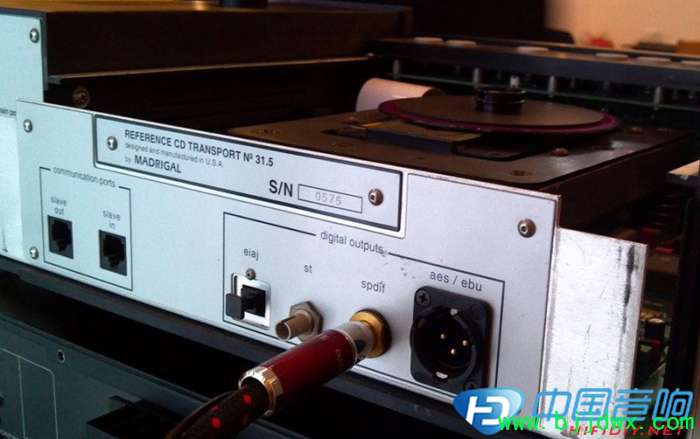

  有附近的土豪烧友抗机器过来见识过一次原机,额彻底被他颠覆了...光头避震依靠4根鸡蛋大小的弹簧,硬是把上面超过8KG的铅体支撑起来.而且还具有很强的避震能力...当然后来我玩CDA94解码,实践ST光纤传输,以及TOSLINK传输对比同轴的时候,都让我意识到光学传输对于数字信号的先天优势...

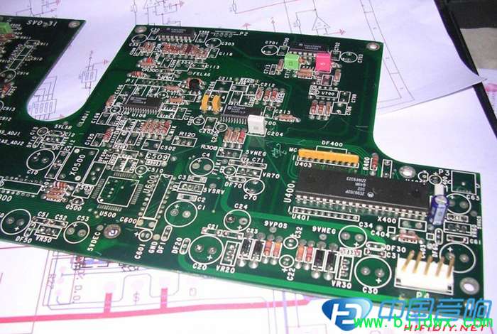

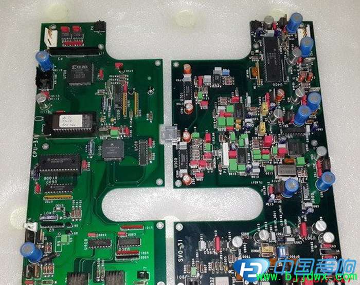

  那个时候将这个原版拆无赦...就这CDM这部分来说,MARK没什么新奇的地方,都是标准的东西,跟310板一样.

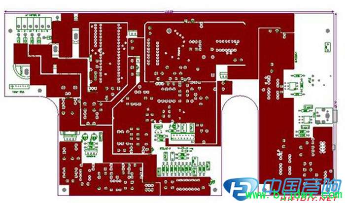

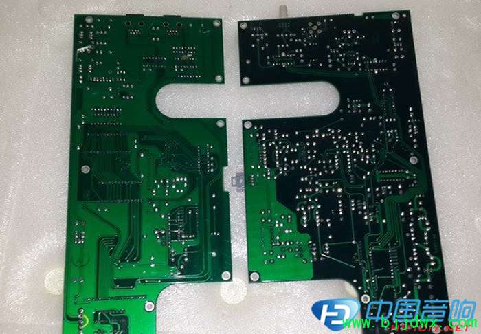

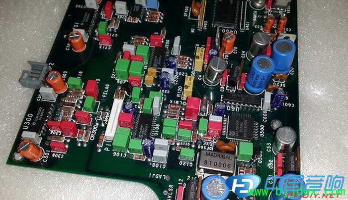

  这是2011年做的那一次MARK.也是第一次做.那个时候还是很保守的,基本全部都照搬了MARK的设计和布局,很少改动.受到当时实践和经历上的限制,我取消了原版的2个光学输出模式.因为是四层板设计,所以就有了内电层.内电层可以清晰的显示出每一个稳压输出之后覆盖的面积.也算是功能模块吧.
  从设计布局最接近原版的第一版来看,MARK没有像我们DIY喜好的那样专门给晶振一个稳压单独供电,那个四脚晶振的供电是跟7310,RAM,PCF2705一起供电的,却单独给了一组电压给发光管 ,这着实让很多人意外.

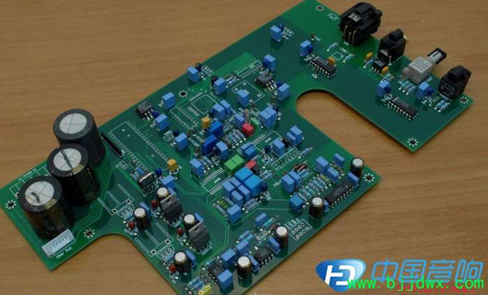

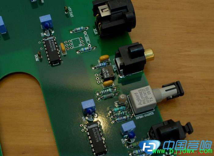

  这是2014年底做的十周年试验版.这一次布局上就有了一些改动.比如增加了2个光学传输接口---这也是最近2年实践得出的改变.同时,针对MCU的布局也做了改动...当然,还有一条就是按照NAIM的思路,将对焦摇摆伺服跟主轴马达伺服的供电分开----这被验证是非常有必要的一个措施.
