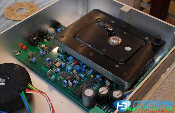

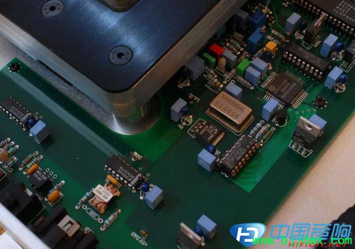

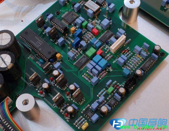

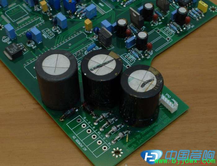

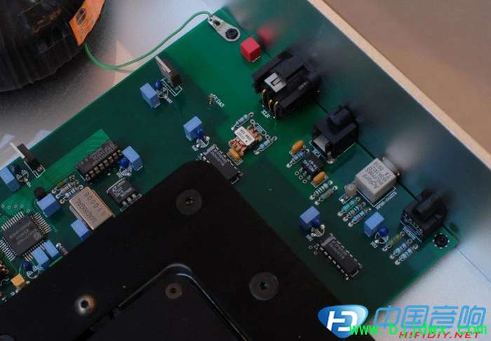

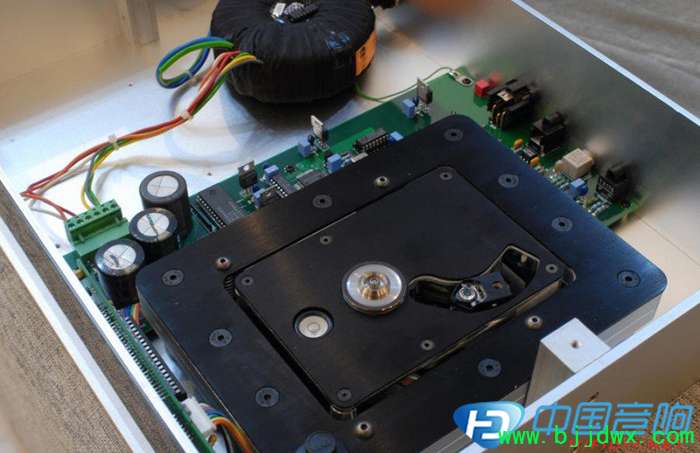

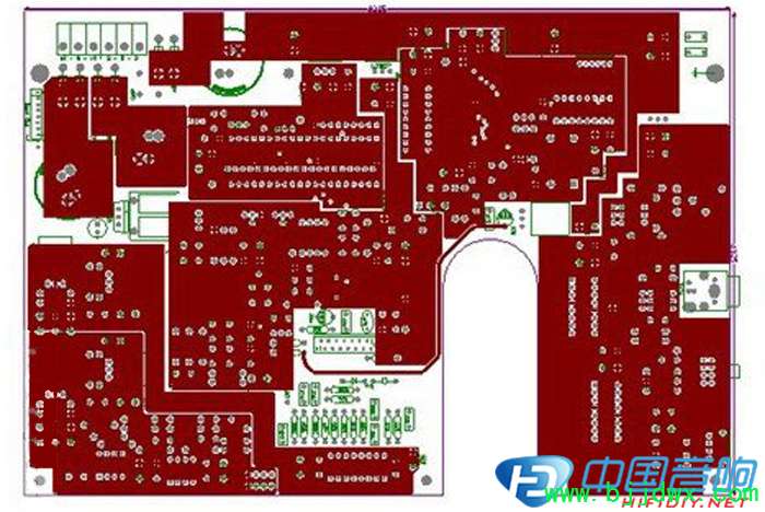

  当然,最最重要的是,调整过后的布局,终于放置了整流滤波了..终于可以直接输入交流,而不需要再拖拖带带另外的电源板了.这一个改动打来了极大的便利.这是实事求是,一切从实际出发,面对现实的一个选择.100%复制已经没有现实意义了,一切环境都改变了,我们不可能复制整台MARK,不可能复制它的电源,尤其是数字部分的开关电源.
[page]
  我们DIY必须立足于自己所面对的现实.根据自己的实际来做最可能做好的事情,而不是一味照搬.这也正是DIY,自我实践的难点和精义之所在.这个世界上没有放之四海皆准的道法和范例,每个人都必须基于自己的实际,活出自己.

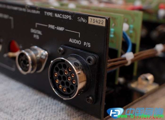

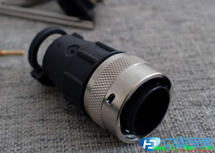

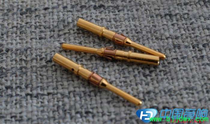

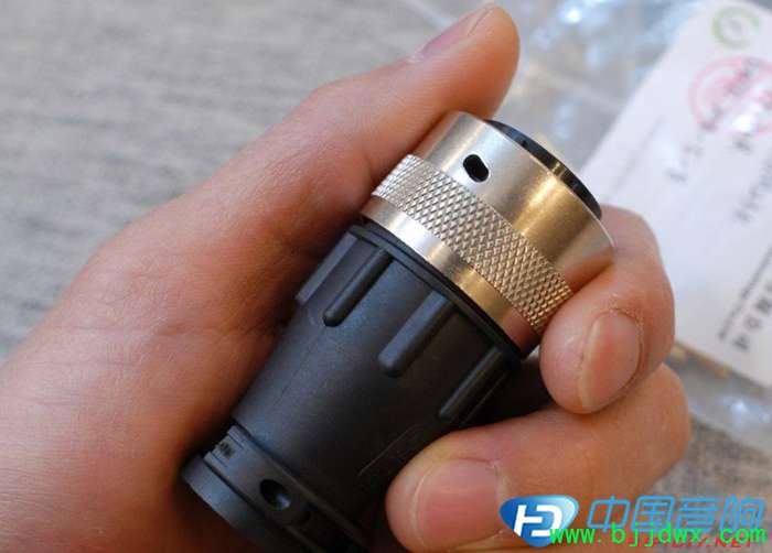

  如果加了IIS,玩内置解码的时候,机箱就很难放得下变压器了.这个时候,就可以考虑用这个玩意来做外置分体电源..这插头一共有19个针脚,就算一个IC一个电压都够了.全部都是铜镀金的欧洲产品,历尽20年都不氧化发黑的家伙.绝对高大上..

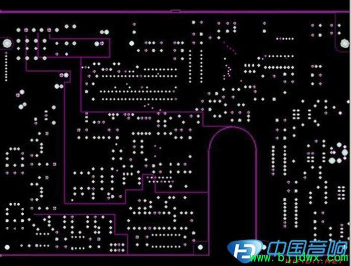

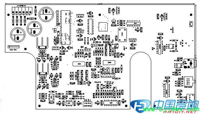

  2015十周年的正式版最终定成上面这个款式.分别是布局图,内电层和接地层.按照MARK原版,接地是一片过的.但是从玩NAIM一路走过来,觉得将数字地线和伺服驱动地线分离会更好.所以按照NAIM的规律将地线有效分割了.
