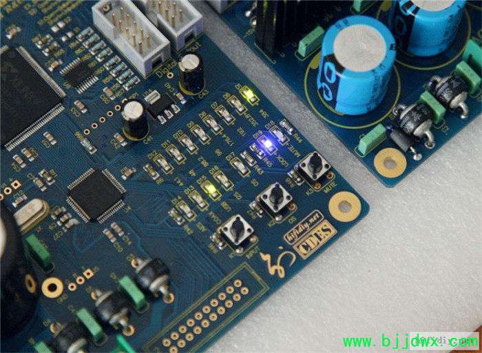

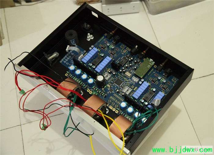

摘要: 前段时间一朋友邀请帮他装一台论坛最新推的384 榨干版1541DAC,订了机箱、牛,一堆料,材料齐全后便开始着手制作。先焊1541DAC板。317 337版整流二极管方向输出模块部分,短路点全部短上J2空开,J3 2-3短路 检测板子 ...
8936+789637/896
384榨干版1541DAC制作
正常出声工作:
384榨干版1541DAC制作

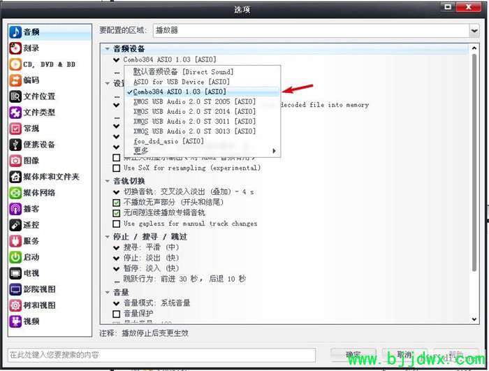

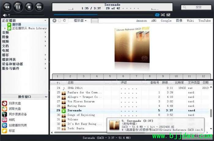

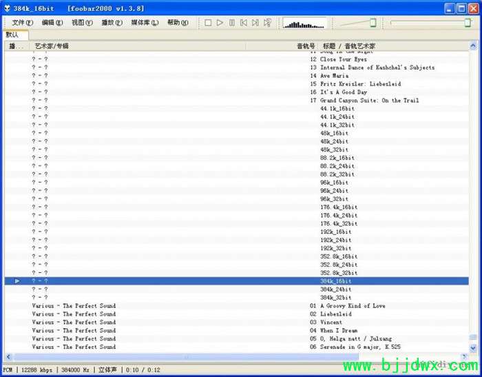

Jriver 的播放效果要优于 foobar,jriver设置如下:
选择ASIO输出设备
384榨干版1541DAC制作

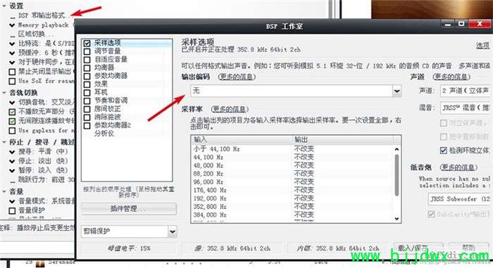

输出编码选择“无”
384榨干版1541DAC制作

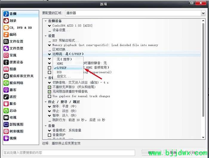

输出比特流选择 SPDIF
384榨干版1541DAC制作
这样可以播放SACD ,输出的格式会自动转为PCM格式,当然如果是PCM文件,会依据PCM音乐文件的采样率输出。
384榨干版1541DAC制作
384榨干版1541DAC制作
