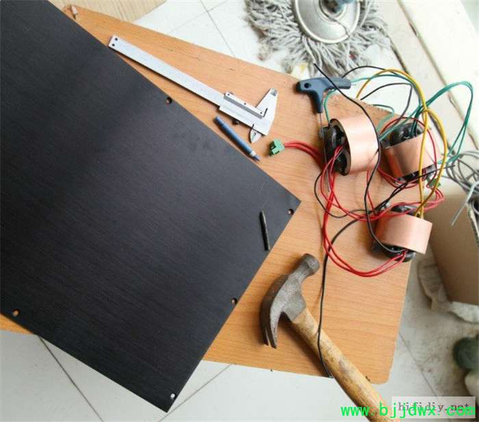

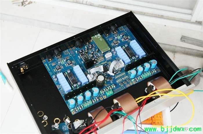

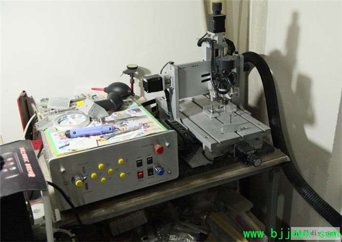

话说手戳孔戳多了有点腻了,不刺激,决定这次来玩点新鲜的,祭出曾经苦等2年才等到“戳孔小王子”。
384榨干版1541DAC制作

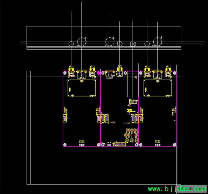

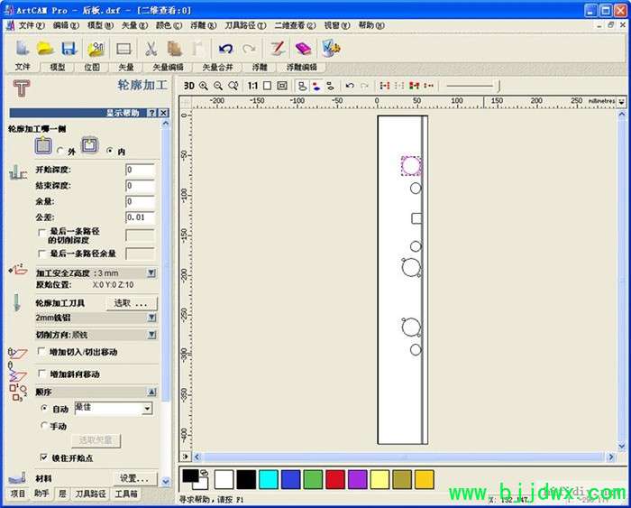

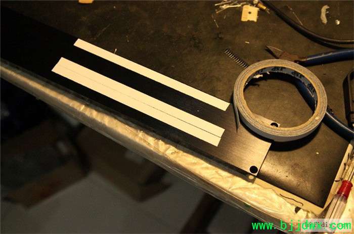

小机器功率小点,戳塑料是没问题,戳铝算是超频使用,出来孔尺寸精度高,特别是大孔,比手戳的漂亮,当然就是速度慢,一点点的削出来的,下面就是按机戳的套路来,画CAD尺寸,做刀路……耐下心来做尺寸图:
384榨干版1541DAC制作
artcam,做刀路
384榨干版1541DAC制作

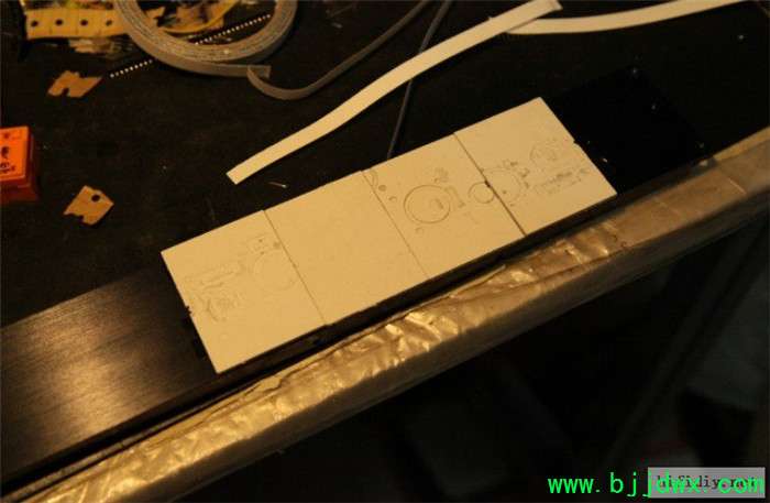

贴上PET双面胶,轮廓加工,中间的分离块不能乱跑,不然容易崩刀。
384榨干版1541DAC制作

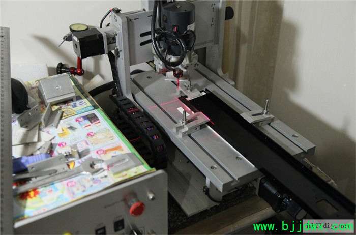

贴上塑料块
384榨干版1541DAC制作
对零点
384榨干版1541DAC制作

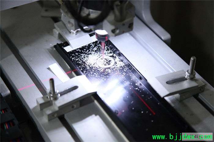

mach3控制,导入刀路开削:
384榨干版1541DAC制作

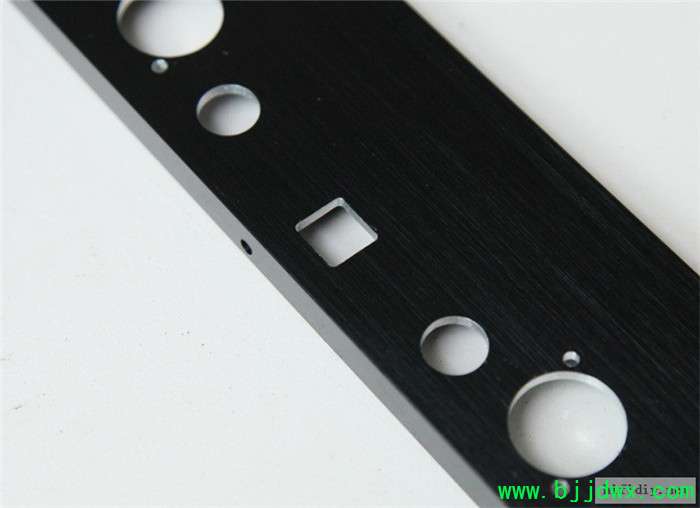

机戳是个耐心的等待活,忙活大半天。机戳非圆孔是强项。
384榨干版1541DAC制作
384榨干版1541DAC制作

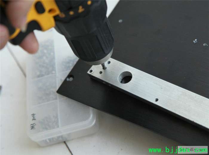

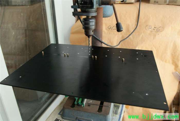

底板钻孔,定位。
384榨干版1541DAC制作

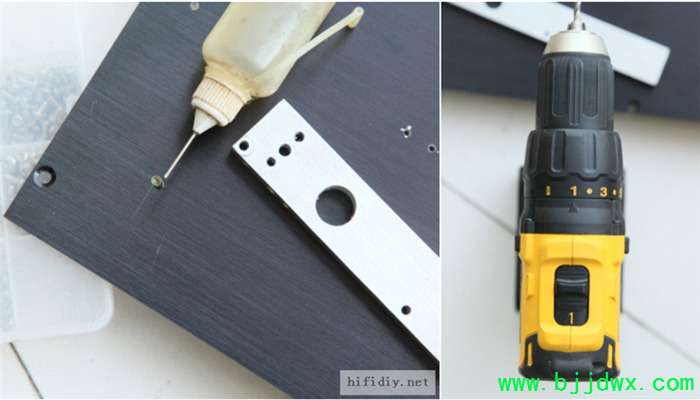

PCB用带牙柱铜柱固定,需要攻丝,拿出攻丝神器…这种带扭矩可调的电动P,攻丝很受用。
384榨干版1541DAC制作
调到扭矩最小。孔位上油后开攻。
384榨干版1541DAC制作
