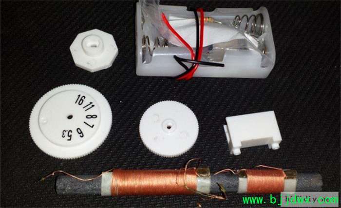

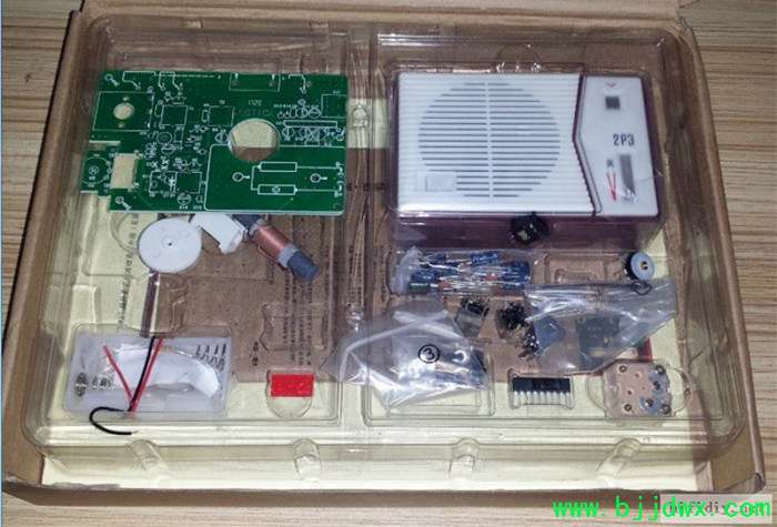

打开快递包装,里面是一个印着“经典.怀旧.圆梦2P3”字样的盒子,还不小。打开盒子,里面当然就是本次的收音机套件了。
德生2P3收音机制作

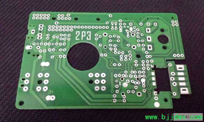

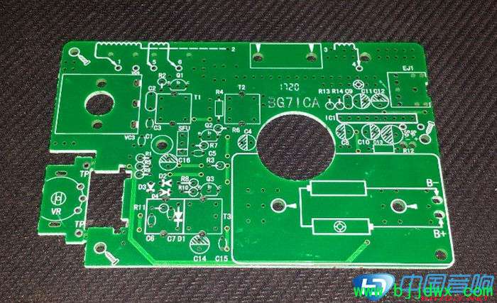

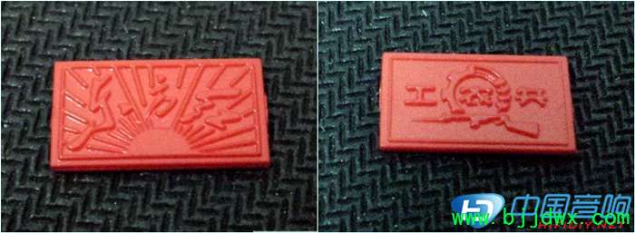

从各种元件到外壳、附件等等一应俱全。拿出线路板看了一下,这是一张做工很不错的双面板,上面元件标识清楚明白,看来装机难度不大。

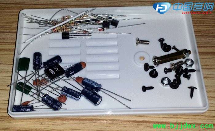

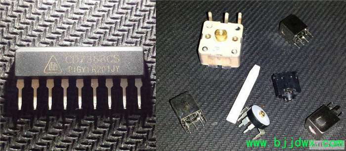

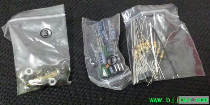

先拿出各种元件按照安装说明书清点一次。电阻有两包,拿出万用表,先测量数值再核对板上的位置,弯折好引脚插人线路板。

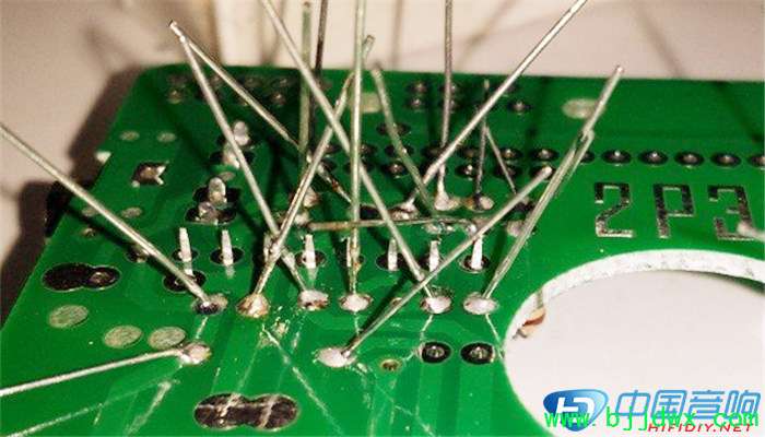

插好了要朝两侧劈下腿,防止翻板电阻掉落。插完电阻再插电解电容,然后是瓷片和几个二极管,还有滤波器,一样的,元件要朝两外侧劈腿。最后装上几个中周和,有颜色做标记,电容也不难,板的开孔开得还挺合适,安装过程没有什么困扰。

元件耳机插座等都安装妥当之后就可以焊接了,慢慢焊还是还是挺顺手的,唯一要注意的是电位器的安装板要尽量垂直于主板。
焊好主板的元件之后就可以焊接天线了,各线都一明显标识,线头已经上锡,焊接也不难。最后接上喇叭的连线。
