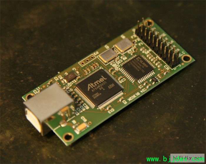

接下来,上USB板,朋友选的是amanero卡,排针朝上焊接。

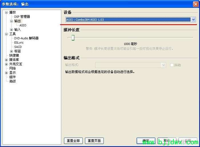

foobar设置 ASIO输出。
384榨干版1541DAC制作
