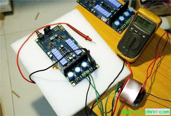

摘要: 前段时间一朋友邀请帮他装一台论坛最新推的384 榨干版1541DAC,订了机箱、牛,一堆料,材料齐全后便开始着手制作。先焊1541DAC板。317 337版整流二极管方向输出模块部分,短路点全部短上J2空开,J3 2-3短路 检测板子 ...
53674853678963789
检测板子电压:
384榨干版1541DAC制作
测量以下几个点的电压值和板子上标示的应该接近,实际测量误差会有±0.3V,算正常。
384榨干版1541DAC制作

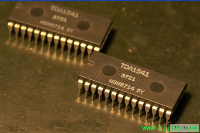

电压都正常,上芯片,抓到一对全新未上锡的TDA1541。
