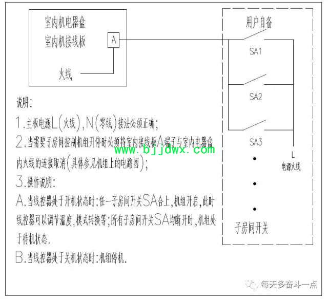

摘要: 格力风管机显示板温度区域出现“FF”代码是什么故障?查询格力《商用机上门服务手册》上的解释是:子房间开关故障(见备注)。备注内容:小风管:子房间处于关状态, 内机主板与联机控制器通讯故障, 或是接上联机控制 ...
44444444444444444444

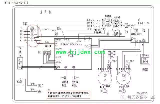

看完这些是不是更蒙了,怎么这么复杂?原理有点复杂,但是看懂得了原理排除故障故障就简单多了;
解决方案:正常的内机供电方式是220v的风管机"L"必须是火线,“N”必须是零线,如果反了,手操器就会报“FF”,380V供电的风管机内机"L3"必须是火线,如果缺相或者“L3”是零线,手操器就会显示“FF”,修复方案是检查电源线接线是否正确,是否缺相?把电源线调整以后故障既可以排除。
