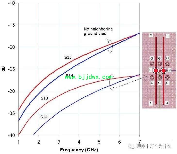

在设计微带线时,串扰是产生时延的一个相当重要的因素。通常,可以通过加大并行微带线之间的间距来降低串扰的相互影响,然而,在合理利用走线空间上这是一个很大的弊端,所以,应该控制在一个合理的范围里面。典型的一个规则是,并行走线的间距大于走线到地平面的距离的两倍。
另外,地过孔也起到一个相当重要的作用,图8显示了有地过孔和没地过孔的耦合程度,在有多个地过孔的情况下,其耦合程度降低了7 dB。考虑到互联通路的成本预算,对于两边进行适当的仿真是必须的,当在所有的网线上加一个周期性的激励,将会由串扰产生的信号抖动,通过仿真,可以在时域观察信号的抖动,从而通过合理的设计,综合考虑空间和信号完整性,选择最优的走线间距。

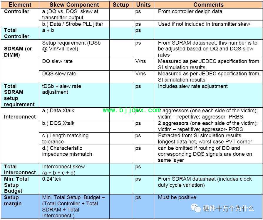

表2举了一个针对写建立(Write Setup)分析的例子。表中的一些数据需要从控制器和存储器厂家获取,段”Interconnect”的数据是取之于SI仿真工具。对于DDR2上面所有的8 项都是需要分析的,而对于DDR3,5项和6项不需要考虑。在PCB设计时,长度方面的容差必须要保证total margin是正的。

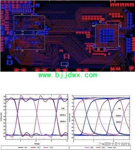

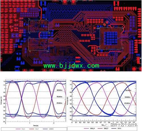

图2所示的6层板里,只在TOP和BOTTOM层进行了布线,存储器由两片的SDRAM以菊花链的方式所构成。而在DIMM的案例里,只有一个不带缓存的DIMM被使用。图9-11是对TOP/BOTTOM层布线的一个闪照图和信号完整性仿真图。
(左边的是ADDRESS和CLOCK网络,右边的是DATA和DQS网络,其时钟频率在800 MHz,数据通信率为1600Mbps)
(左边的是ADDRESS和CLOCK网络,右边的是DATA和DQS网络,其时钟频率在400 MHz,数据通信率为800Mbps)
