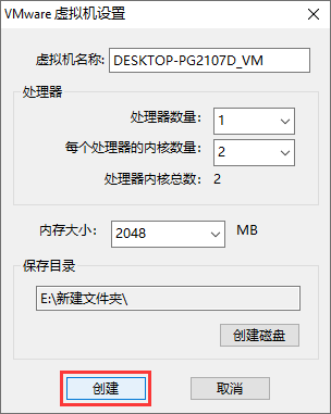

在"VMware虚拟机设置"窗口上点击"创建"按钮,创建VMware虚拟机。

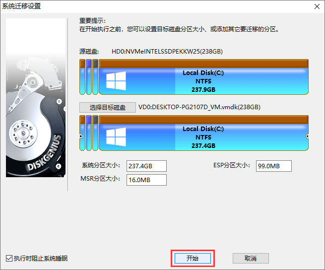

步骤三:点击"开始"按钮,将物理机上的操作系统迁移到刚刚创建的虚拟磁盘上。
将物理机Windows系统迁移到VMware虚拟机

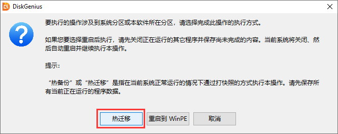

这里选择"热迁移"。DiskGenius提供两种系统迁移方式,即"热迁移"和"重启到WinPE",这里推荐选择热迁移。对系统进行热迁移,在系统正常运行的情况下就可以完成操作,并且无须关闭其他正在运行的软件等,非常方便。

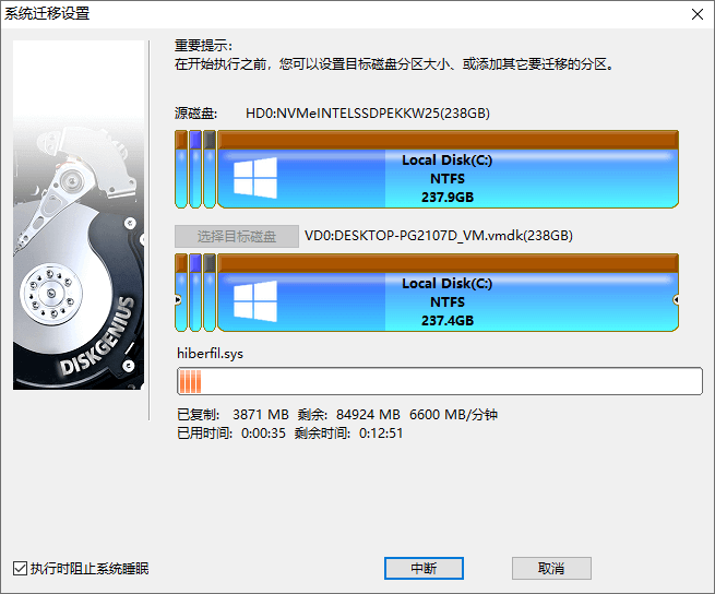

等待系统迁移操作完成。

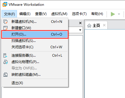

以VMware Workstation为例,打开刚刚迁移的系统。点击"文件"菜单,然后选择"打开"选项。

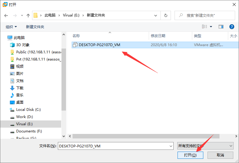

浏览电脑上的数据,找到并选中刚刚创建的虚拟机,然后点击"打开"按钮。

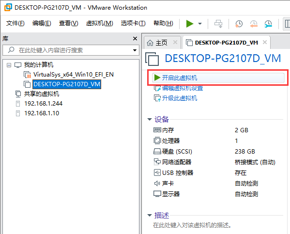

现在,在VMware中可以看到该虚拟机,选中它并点击"开启此虚拟机"选项。之后,就可以在虚拟机里运行迁移后的系统了。
