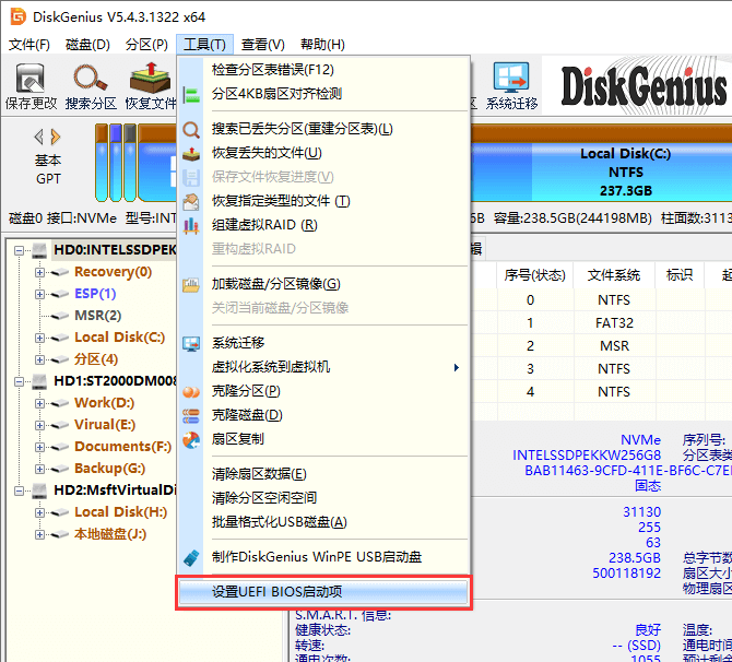

  • 设置重启后使用的一次性启动项-family: "microsoft yahei", PingFangMedium, "PingFang SC"; font-size: inherit; border-bottom: 4px solid rgb(58, 233, 231); background-size: 100% 4px;">一、如何添加/删除UEFI启动项?<第一步:在需要删除UEFI启动项的电脑上运行DiskGenius免费版,然后点击 工具 > 设置UEFI BIOS启动项,如下图所示:
    UEFI启动项管理

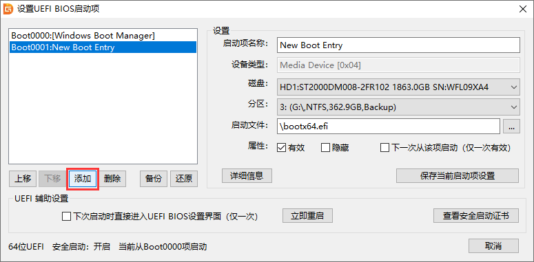

    第二步:想要创建UEFI启动项,在弹出的窗口上点击"添加"按钮。
    UEFI启动项管理

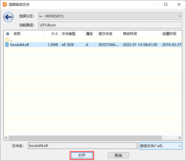

    第三步:找到并选择想要添加的启动文件,然后点击"打开"按钮。
    UEFI启动项管理

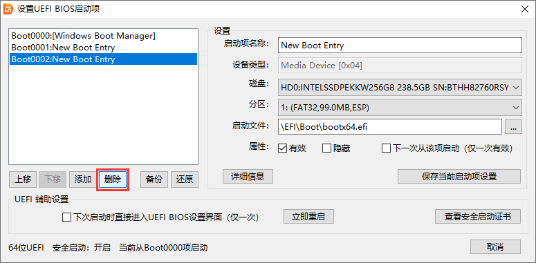

    删除UEFI启动项也很简单,在启动项列表中选中需要删除的启动项,然后点击"删除"按钮即可。
    UEFI启动项管理
