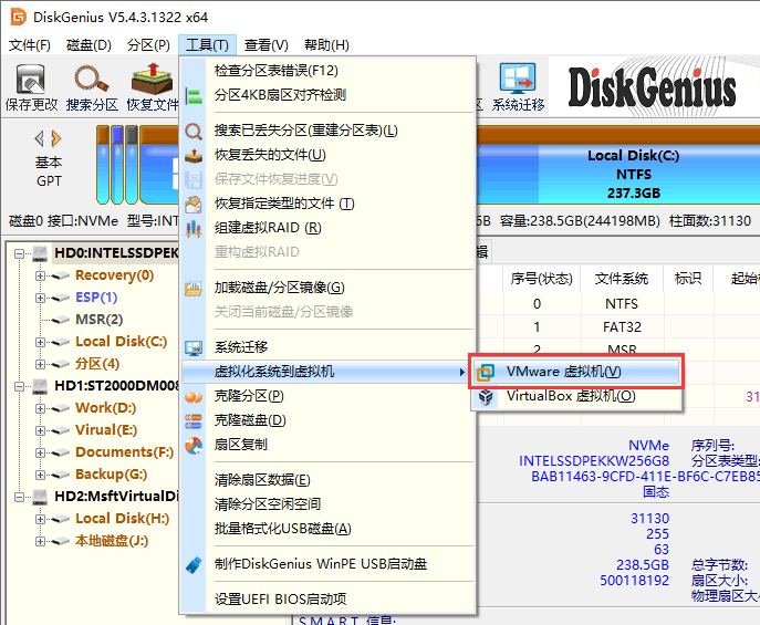

步骤一:在需要迁移系统的物理电脑上打开DiskGenius软件,然后点击 "工具" -> "虚拟化系统到虚拟机" -> "VMware虚拟机",如下图所示:
将物理机Windows系统迁移到VMware虚拟机

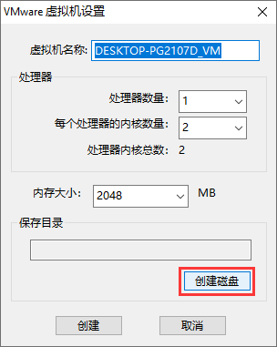

首先,需要设置虚拟机名称、处理器数量、每个处理器的内核数量以及内存大小。关于这些设置,软件根据电脑的配置给出默认的数值,对于不熟悉这些设置的用户,按照默认设置即可。然后,点击"创建磁盘"按钮,为虚拟机创建虚拟磁盘(vmdk文件)。

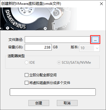

在弹出的"创建新的VMware虚拟磁盘(vmdk文件)"窗口上,点击文件路径输入框旁边的设置按钮,为虚拟磁盘文件选择存放路径。

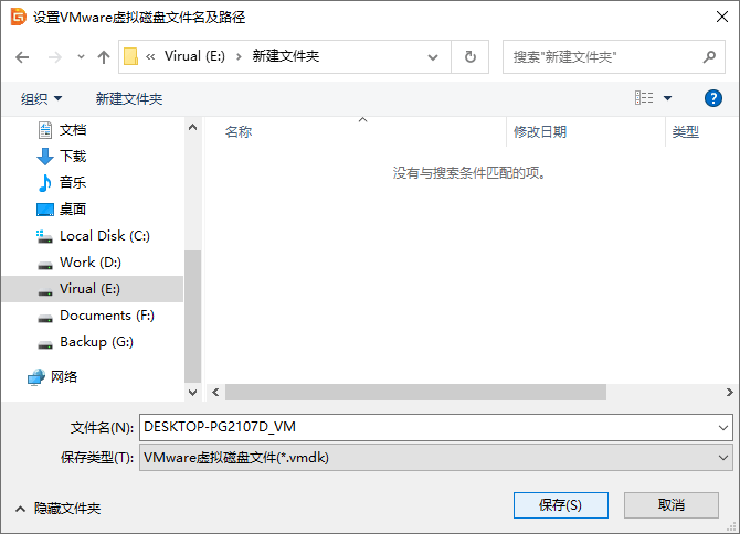

为将要创建的虚拟磁盘文件选择个位置,然后点击"保存"按钮。

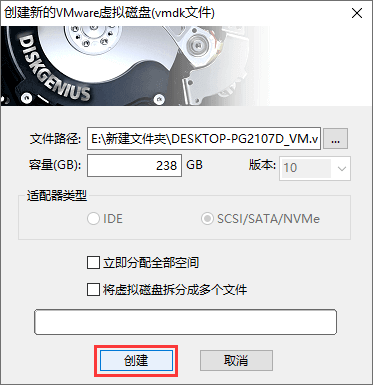

点击"创建"按钮,虚拟磁盘创建完成。
