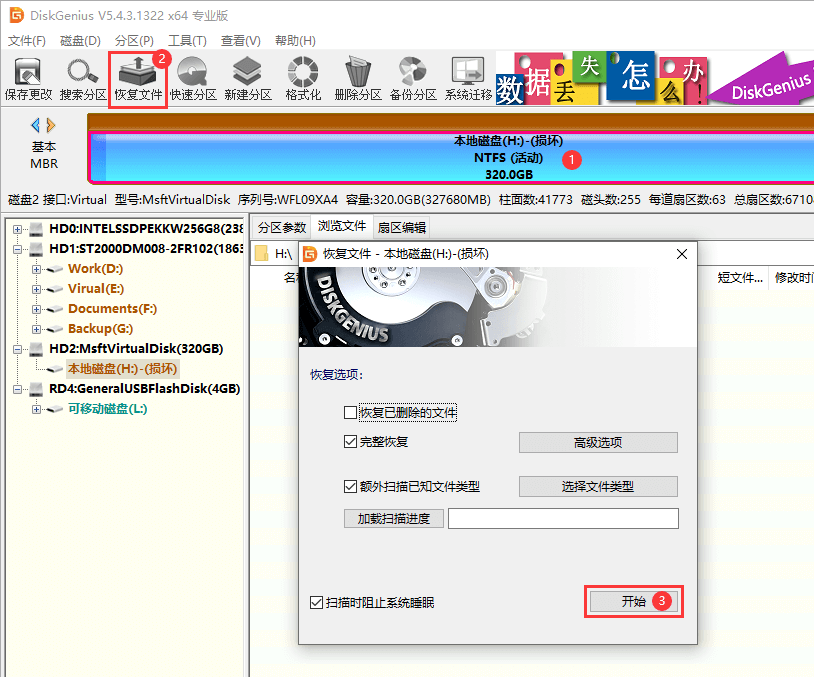

第二步,在软件主界面会看到电脑上连接的各个硬盘,找到需要恢复数据的硬盘,然后选择文件丢失之前所位于的分区。点击“恢复文件”按钮,等程序弹出恢复文件对话框后,点击“开始” 按钮,软件会立刻搜索丢失的文件。
如果是硬盘打不开提示未被格式化的情况,在使用“恢复文件”功能扫描之前,可以先使用“智能加载当前分区”这个功能来恢复数据。如果这个功能可以加载出丢失的文件,就不需要扫描整个分区了。

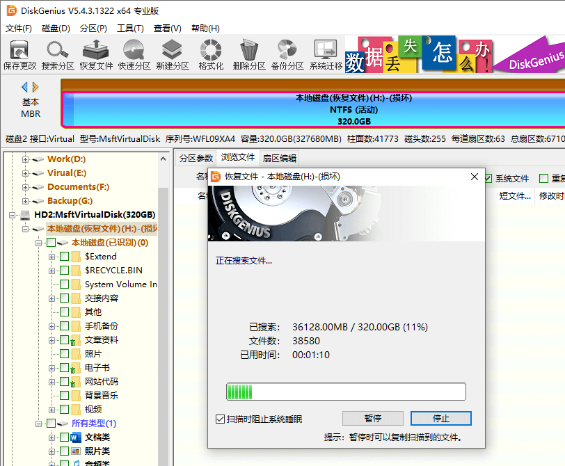

第三步,耐心等待扫描完成。在搜索文件过程中,可以看到软件不断地将找到的文件列出来,很直观。
