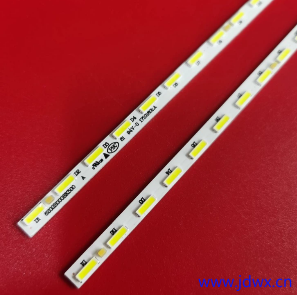

这样的两根
那为什么要用16只灯条驱动管?
每根灯条多少颗灯珠?
付老凯 发表于 2025-1-27 12:49
两根灯条  72颗/根
我拆过康佳32”背光灯条在底部,两根每根50灯珠共100灯珠,灯条不坏,65”只用144颗灯珠,灯珠电流大易坏。
它是一个管子驱动9个灯珠

大屏幕侧置灯条一般都是两根,这个机型是水平方向排列,相当于一根
两条灯条在下方底部吗?
既然是水平方向排列,怎么又出现个“大部分是底部”?
有些电视在两侧设计,也有在上部,布局不同而已
