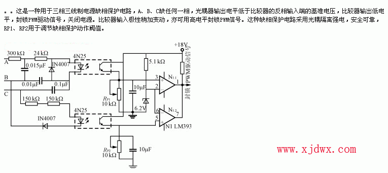

三相三线制的缺相保护电路应用电路图纸
三相三线制的缺相保护电路应用电路图纸
三相三线制的缺相保护电路

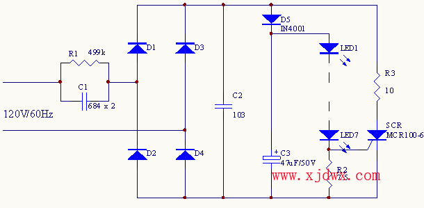

电容降压驱动LED电路应用电路图纸
电容降压驱动LED电路应用电路图纸
电路中﹐可控硅SCR及R3组成保护电路﹐当流过LED的电流大于设定值时﹐SCR导通一定的角度﹐从而对电路电流进行分流﹐使LED工作于恒流状态﹐从而避免LED因瞬间高压而损坏。 ...

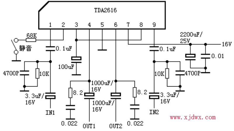

伴音功放★集成块TDA2616引脚功能及参考电压
TDA2616引脚功能及参考电压:1脚:10V——信号输入12脚:5V——静噪(低电平静噪)3脚:10V——1/2基准电压4脚:10V——信号输出15脚:0V——地6脚:10V——信号输出27脚:20V——dianyuan电源8脚:10V——负向输入 ...

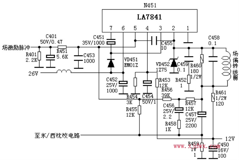

LA7840 LA7841 LA7845系列场输出集成块引脚功能
LA7840 LA7841 LA7845系列场输出集成块引脚功能LA78411脚:0V——地2脚:13V——输出端3脚:25.5V——dianyuan电源4脚:2.6V——反馈输入端5脚:2.6V——场激励信号输入6脚:25.3V——dianyuan电源7脚:2.1V——泵di ...

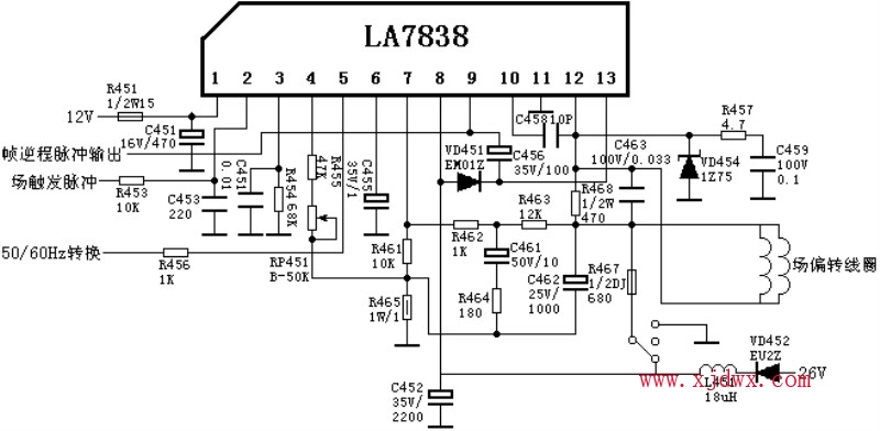

场输出集成块LA7838 LA7837引脚功能
LA7838(LA7837也可参考此电路,两者的区别仅在于输出电流不同)1脚:9.2V——VCC1dianyuan电源2脚:4.8V——垂直触发输入端3脚:4.8V——单稳多谐振荡时间常数设定端4脚:4.8V——场幅控制端5脚:0.5V——50/60HZ转 ...

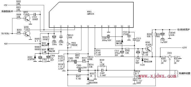

场输出电路集成块AN5534引脚功能
场输出电路集成块AN5534引脚功能
该电路摘自长虹N2918型彩色电视机1脚:9V——9Vdianyuan电源输入2脚:1.2V——场触发脉冲输入3脚:3.2V——场交流负反馈输入(场幅)4脚:4V——50/60Hz切换输入,50Hz=H,60Hz=L5脚:5.4V——场锯齿波形成6脚:5.0V ...

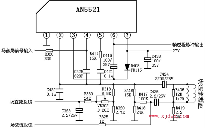

场输出电路集成块AN5521引脚功能
场输出电路集成块AN5521引脚功能
AN55211脚:0V——地2脚:14V——场输出3脚:27V——场输出dianyuan电源4脚:0.8V——场脉冲输入5脚:-0.2V——回扫启动脉冲输入6脚:1V——泵dianyuan电源输出7脚:27V——dianyuan电源关键词:AN5521引脚功能 ...

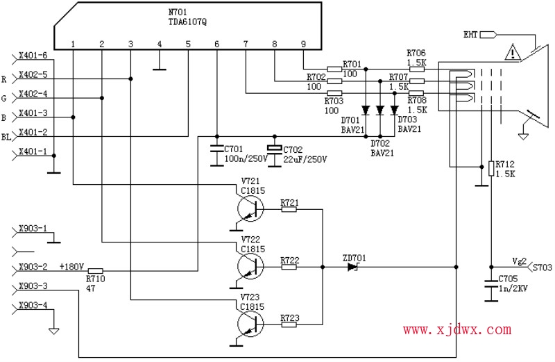

分享TDA6107视放电路电路电路图纸
分享TDA6107视放电路电路电路图纸
TDA6107内藏三路独立的视频放大电路,具有暗电流检测功能,既可输入R、G、B三基色信号,也可输入R-Y、B-Y、G-Y、Y三基色色差信号,图示为输入R、G、B三基色信号时的应用图。 1脚:2.3V——R(或R-Y)信号输入2脚:2 ...

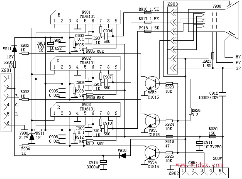

TDA6101集成块引脚功能
TDA6101集成块引脚功能
TDA6101为宽带视频放大电路,视频带宽达9MHz,一般用于较高档的机型中。 1脚:2.7V——基准电压2脚:12V——dianyuan电源3脚:2.6V——信号输入端4脚:0V——地5脚:6.7V——暗电流信号输出6脚:200V——dianyuan电 ...

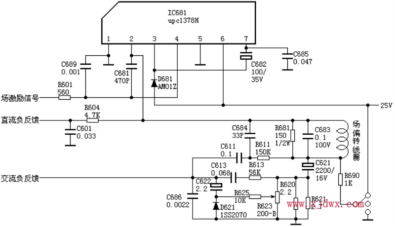

场扫描集成块uPC1378H引脚功能
场扫描集成块uPC1378H引脚功能
uPC1378H引脚功能: 1脚:0V——地2脚:12V——场输出3脚:26V——自举电压输入4脚:0.8V——场推动信号输入5脚:0V——外接退耦电容6脚:26V——dianyuan电源输入7脚:1.8V——自举电压输出关键词: UPC1378H引脚功 ...

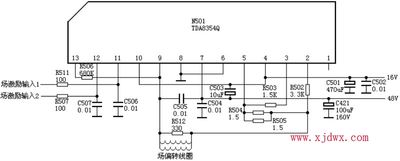

场扫描集成块TDA8354Q引脚功能
场扫描集成块TDA8354Q引脚功能
该电路摘自金星D2908F1脚:0.3V——2脚:7.9V——电流反馈输入3脚:8.4V——电压变换输入4脚:16V——dianyuan电源5脚:8.4V——电压输出端(下)6脚:0V——地7脚:48V——dianyuan电源8脚:0V——地9脚:8.4V—— ...

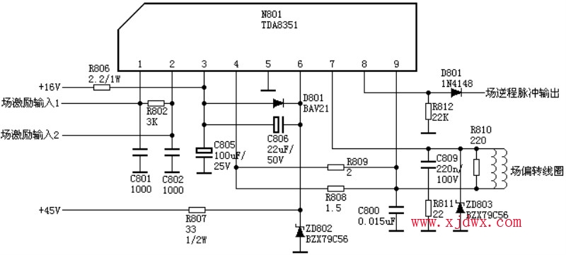

场扫描集成块TDA8351引脚功能
场扫描集成块TDA8351引脚功能
这个电路摘自金星D2933F电视机的参数1脚:2.4V——正相输入端2脚:2.4V——反相输入端3脚:16V——dianyuan电源14脚:8V——输出端(下)5脚:0V——地6脚:45V——dianyuan电源27脚:8V——输出端(上)8脚:0.2V— ...

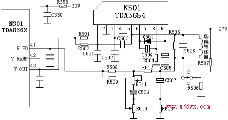

场扫描集成块TDA3654引脚功能
场扫描集成块TDA3654引脚功能
TDA3654是一块能驱动多种偏转角系统的场输出电路,驱动电流可达1.5A(P-P),内有过热、过载保护。 图示为TDA3654与TDA8362配套使用的应用图。TDA8362的(43)脚输出的场锯齿波经R503、R501送到TDA3654的(1)、( ...
