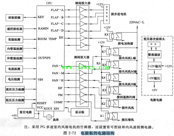

电脑板的电路结构核心电路图纸
电脑板的电路结构核心电路图纸
电脑板负责接收处理操作指令,检测温度、电流、电压、压力等信息,再按程序进行逻辑运算后, 控制压缩机等设备开/停,使空调器按操作要求工作在相应模式(如制冷运行模式、制热运行模式、除湿运行模式、睡眠运行模式 ...

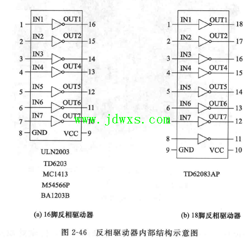

ULN2003 TD62083AP内部引脚功能
ULN2003 TD62083AP内部引脚功能ULN2003ID6203MCI413M54566PBA1203B

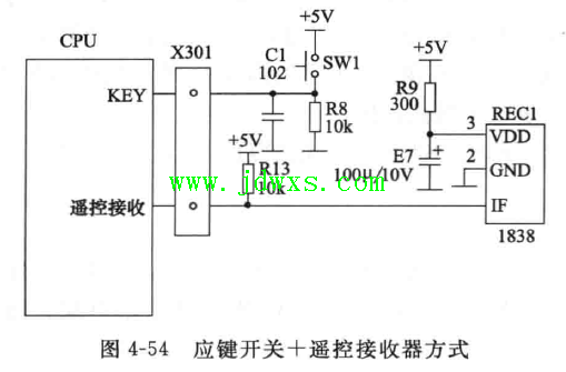

科龙26N系列挂机空调器的操作指令输入电路
图4-54 所示是科龙26N 系列挂机空调器的操作指令输入电路,又称单按键方式。SWl是室内机面板上的应键开关(有的标注ON/OFF) 0 RECl 是遥控接收器。CPU负责接收和处理操作指令。(1)应键开关按压SWl 键时, +5V 电源通 ...
