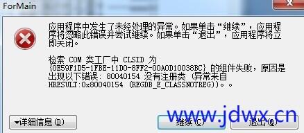

Interop.MSScriptControl 运行出错提示:80040154没有注册类的办理办法:
在程序使用 Interop.MSScriptControl 的时候,在另外电脑上出错。办理如下。原因一般是在编译的时候,选择了X64.结果导致控件不支持,控件本身是X86的。

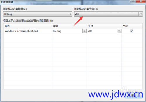

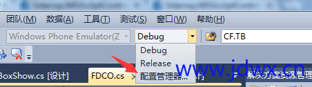

1、打开办理方案,然后选择配置生成器。

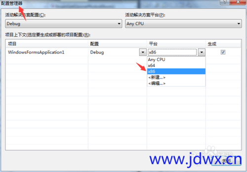

2、然后打开 配置管理器。选择X86平台。
3、然后就可以了。重新生成一下就OK了。或者整个选择活动方案办理平台为X86。
