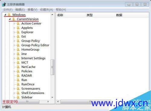

我们在注册表编辑器中找到:HKEY_CURRENT_USER,并展开HKEY_CURRENT_USER,再找到:Software,同样展开Software;
在Software展开项中找到:Microsoft,并展开Microsoft;
在Microsoft的展开项中找到:Windows,展开Windows,并在展开项中找到:CurrentVersion,也展开:CurrentVersion;

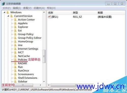

我们在CurrentVersion展开项中找到:Policies,并左键单击:Policies;

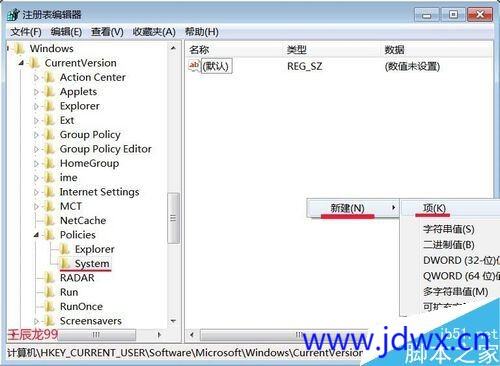

我们在Policies对应的右侧窗口没有看到System项目,右键空白处,新建 - 项;命名为:System;

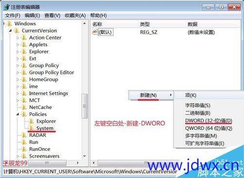

左键单击System,在System对应的右侧窗口,右键空白处 - 新建 - DWORO(32-位)值;
我们把新建的项命名为:DisableTaskMgr,键值为:0,退出注册表编辑器。
