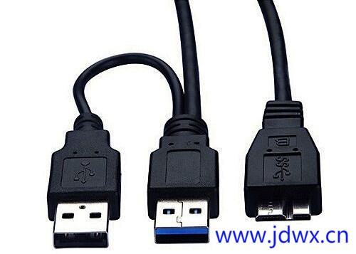

一、数据线松动:
1、可以将电脑硬盘的数据线拔掉,然后在接上。
2、如果有条件可以尝试更换一下电源接头和数据线接口操作。

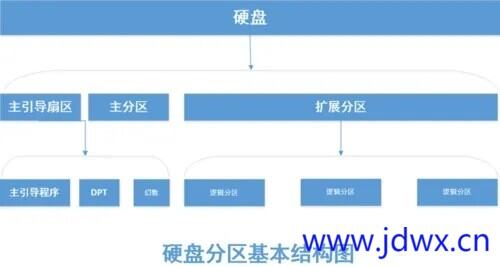

二、没有活动分区:
1、一般可以去重新安装一下系统来重新进行开机。
2、之后去手动的将硬盘分区设置为活动分区。

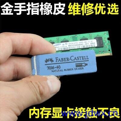

三、电路板金手指氧化:
1、如果是氧化可以拔出来,用橡皮擦一下金边,然后再接回去。
2、如果觉得自己手动能力差的用户,就只能送到维修店了。

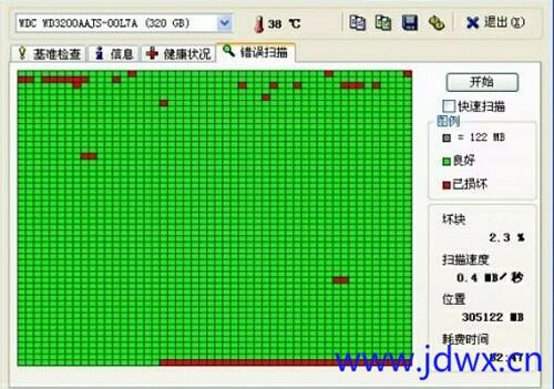

四、物理坏道:
1、有了坏道就没有办法了,只能拿去厂里进行维修了。
2、当然你也可以换一个看看,先测试一下是不是坏道问题。
