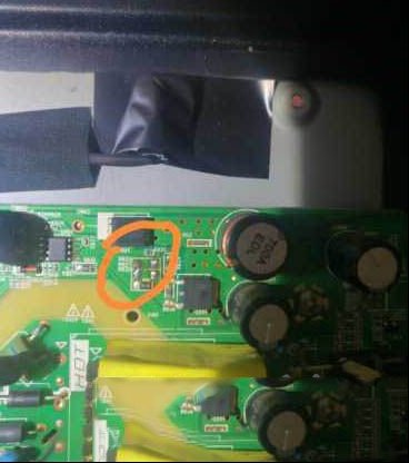

康佳LED32G200液晶电视更换背光灯条后减小电流方法:
收到故障机收到其他维修同行的一台康佳LED32G200液晶电视,故障表现为开机有声无背光,拆机检测灯条坏,开屏测到只坏了个发光管,拆下灯条将坏的发光管换下来试机一长正常,为保正不再容易坏发光管,将原来3个限流电阻拆除2个,亮度无明显变化,装机一切正常。
