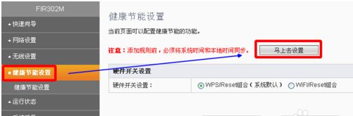

2,在路由器界面点击“基本设置”在点击“健康节能”然后点击“马上去设置”。

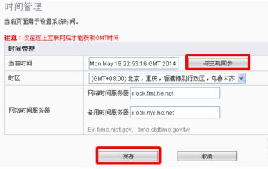

3,接着在时间管理界面点击“与主机同步”在点击“保存”那么路由器要启动定时开关就必须得和电脑主机的时间同步。
一般的时区都是选择北京时间。

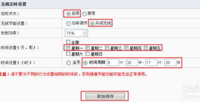

4,然后返回“健康节能设置”这里就先设置关闭无线篇。
【1】先勾选“启用”定时开关。
【2】勾选【关闭无线】功能
例如上班族基本是早上九左右上班,到下午6点下班。
那么就在这个时间段内路由器将会自动关闭无线功能。
等到我们下班回到家前路由器又自动开启了。
时间设置好后点击“保存”即可。
